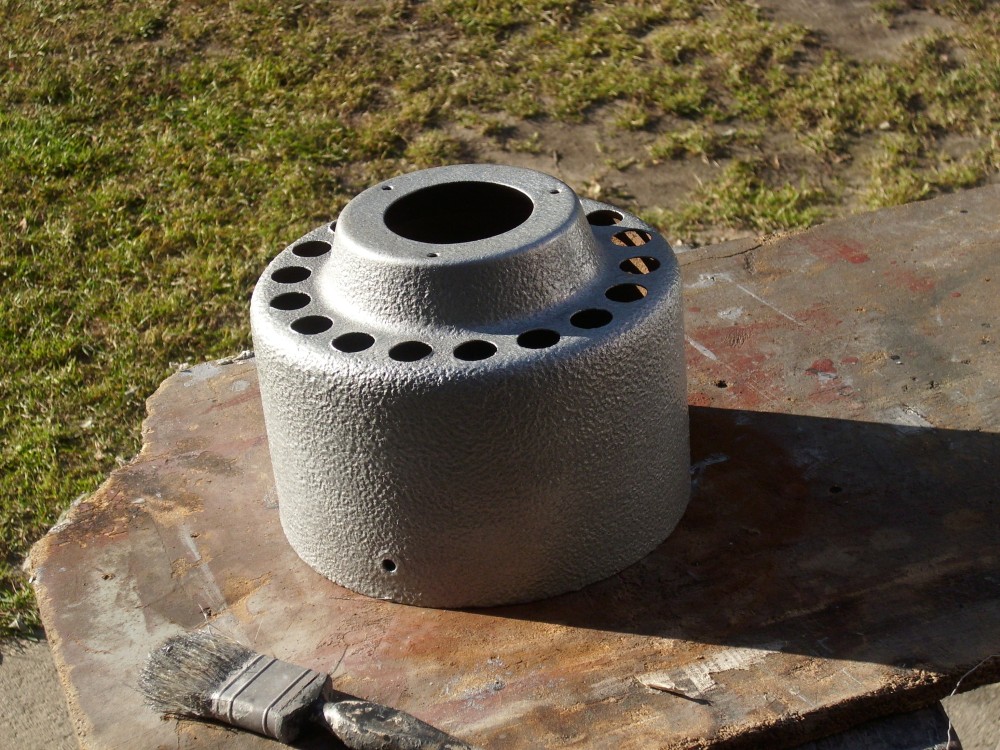

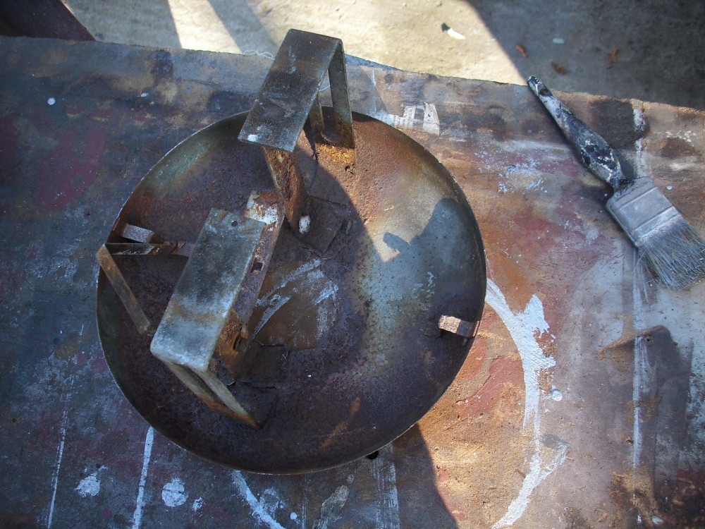

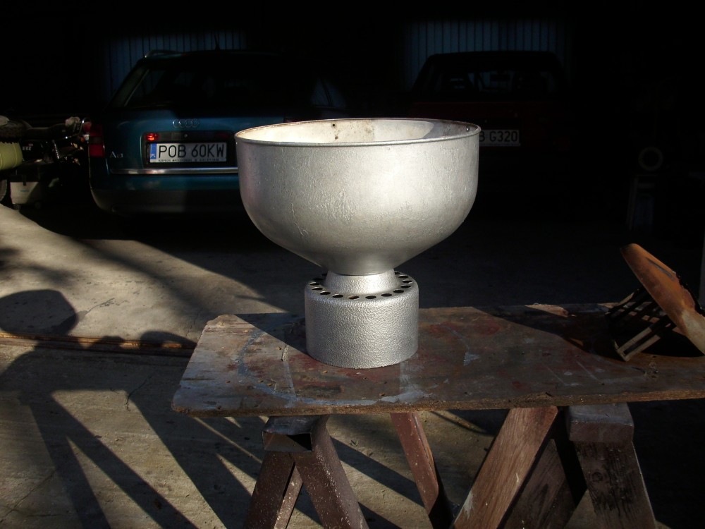

Postprzez DocBrown » 30 października 2010, 13:19
Trzy zdjęcia z renowacji ORZ-1
Wyczyściłem dół oprawy oraz komorę osprzętu z rdzy i pomalowałem srebrnym, młotkowym hammerite, wyszło kiepskawo, bo miałem resztkę farby i musiałem ją rozcieńczyć, ledwo starczyło mi na te elementy, ale po wszystkich świętych kupuje nową puszke takiego hammerite i nałoże na te elementy drugą warstwę pistoletem lakierniczym.
W dalszej kolejności muszę zregenerować mocowania odbłyśników, dorobić nowy odbłyśnik, bo jeden jest krótszy od drugiego (a może dorobić dwa nowe odbłyśniki ?). Czeka mnie także regeneracja dekla komory osprzętu, dziś dokładnie go obejrzałem i niestety to naprawde nie będzie łatwe, on jest w krytycznym stanie :( Mam poważne obawy że nie da się tego polutować, bo praktycznie cała powierzchnia górna jest do wycięcia, a od spodu na tym trzyma się mocowanie osprzętu :roll:

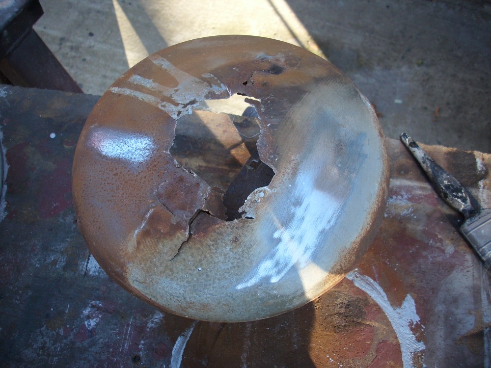

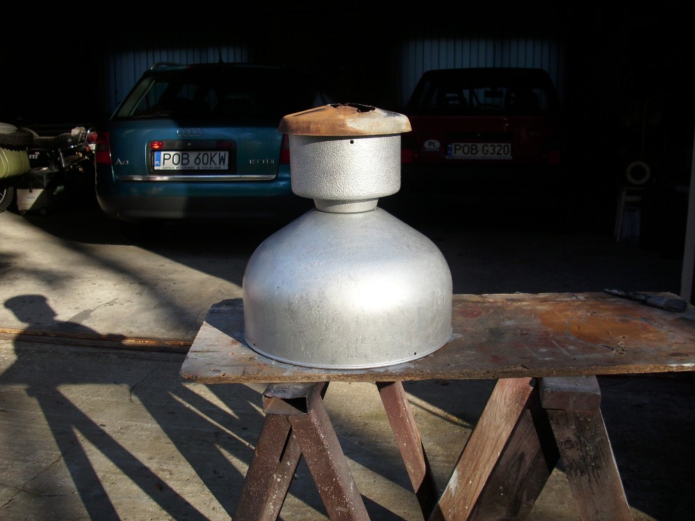

Postprzez DocBrown » 30 października 2010, 14:15
Te części, które pokazałem wyżej nie są w złym stanie, zaraz wrzuce kolejne fotki, na nich zobaczysz jaką lipną sytuacje mam z deklem komory osprzętu :evil:
Re: [A20] ORZ-1 rocznik 19xx
Postprzez DocBrown » 30 października 2010, 14:22
Tak właśnie wygląda dekiel komory osprzętu w mojej ORZ-1 :(
Całe szczęście, że spora część jego powierzchni to zdrowa blacha, zeszlifuje całą rdze, pocynuje wyczyszczone powierzchnie, wytnę i ukształtuje łatkę z ocynkówki i dolutuje do tego dekla. Mam nadzieje że to w zupełności wystarczy aby się dobrze i stabilnie trzymało, w końcu ORZ-1 nie jest taka ciężka :)
I jeszcze 3 fotki :)
