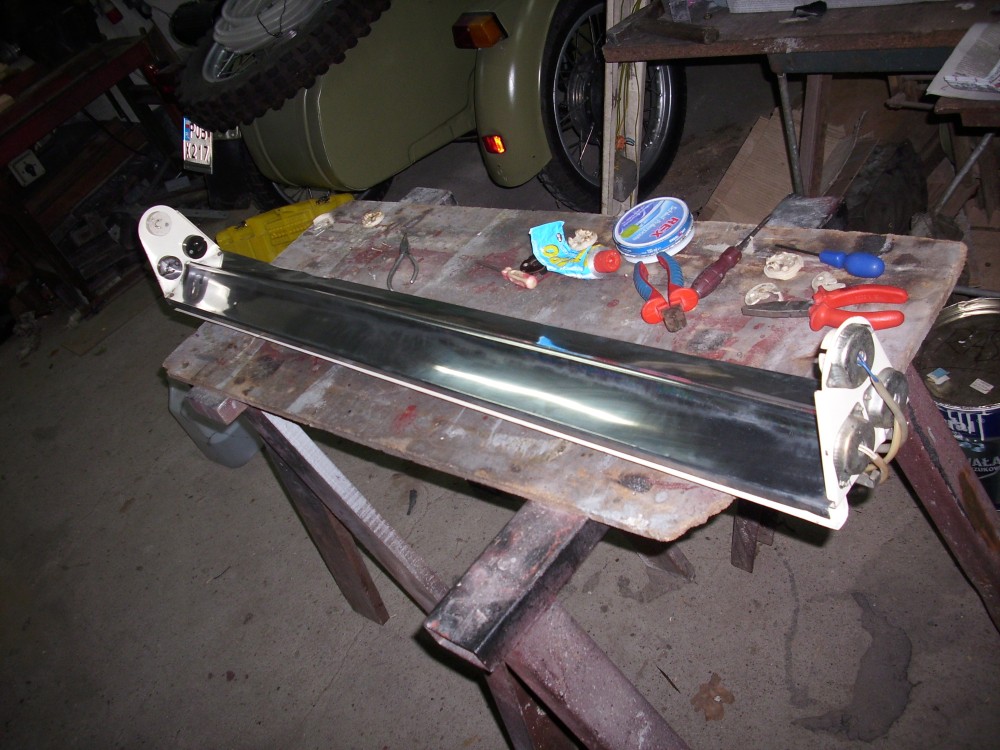

Kilka fotek które przedstawiają efekty dzisiejszych prac :)

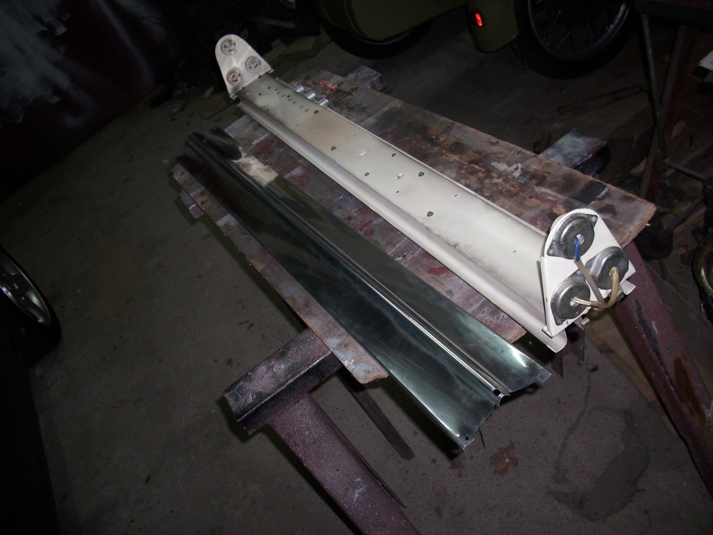

Częściowo wypolerowany odbłyśnik, lewa strona tylko umyta benzyną ekstrakcyjną, prawa już po polerce
I cały już wypolerowany :)

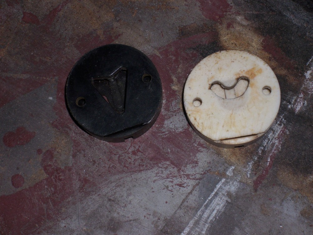

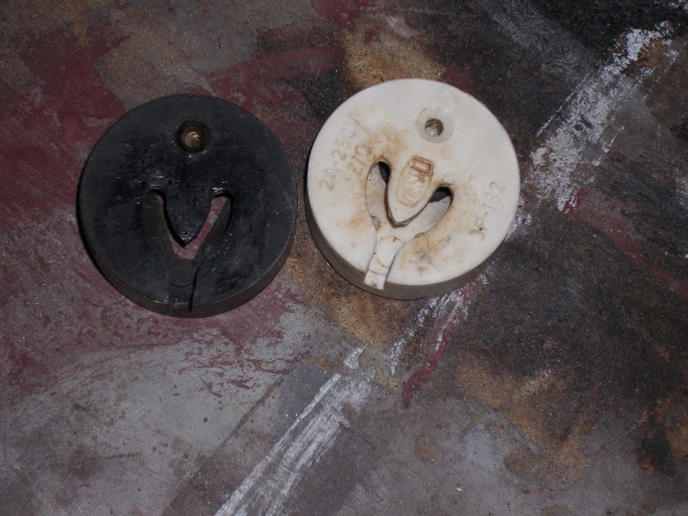

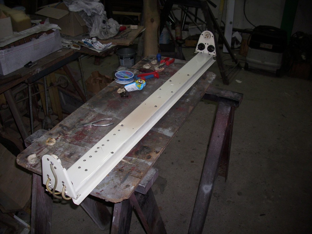

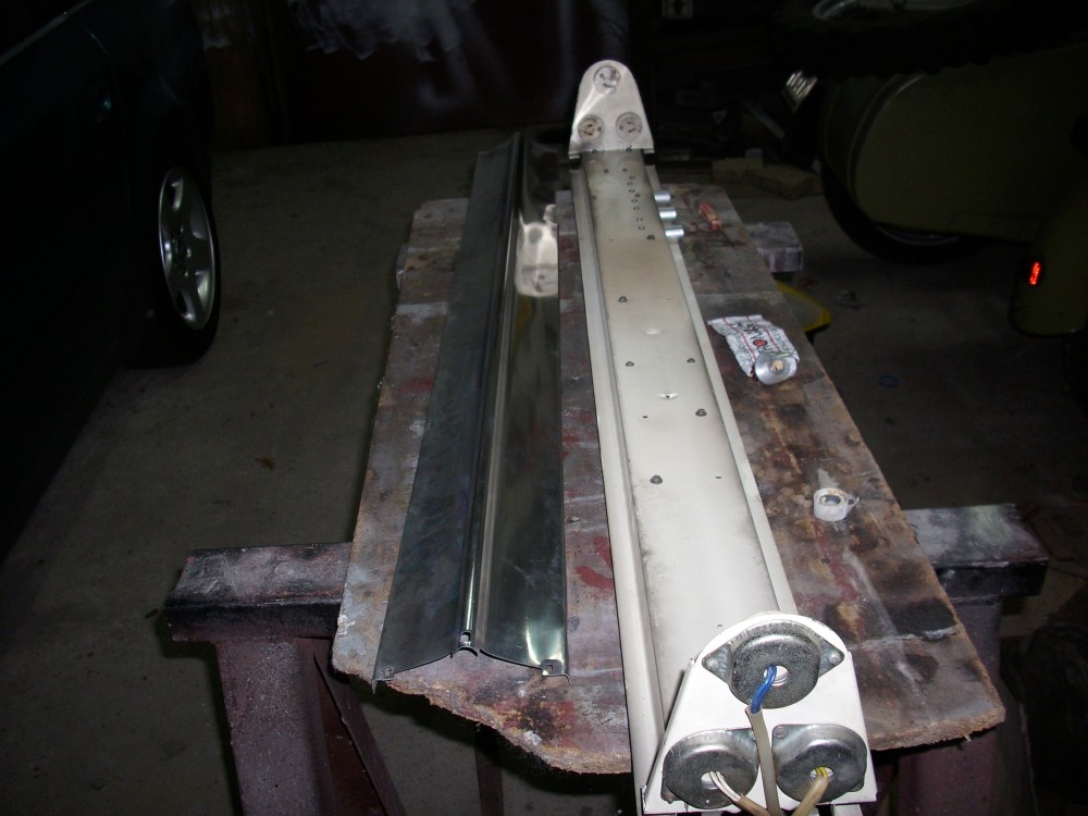

Porównanie oprawek - z lewej oprawka od 10J, z prawej od OUKS

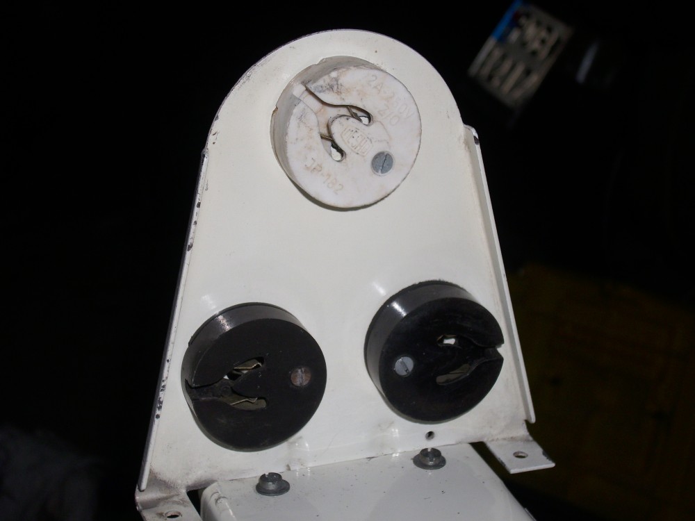

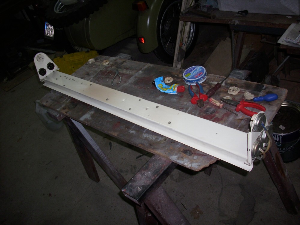

A tak to wygląda po wymianie połamanych oprawek i wypolerowaniu pastą Tempo panelu osprzętu :)

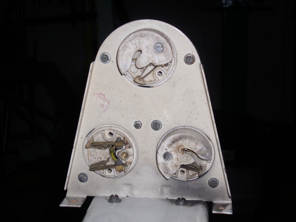

Dla porównania druga strona jeszcze nie odnowiona i z połamanymi oprawkami
I na końcu 3 zdjęcia odrestaurowanego panelu z osprzętem :)
Niestety nad dławikami emalia jest mocno "przypalona" i nawet dość silnie ścierna pasta polerska nie jest w stanie przywrócić jej pierwotnego koloru :roll:

:arrow: Doc w dobrym stanie ta twoja OUKS.Ja mam 10J ale ta moja oprawa jest w dużo gorszym stanie od twojej[ja swoją 10J klepałem narzędziami blacharskimi oraz szpachlowałem ubytki szpachlą samochodową :mrgreen: :twisted: ].
A pękające oprawki z prowadnicą w kształcie litery Y zdarzają się b.często :(

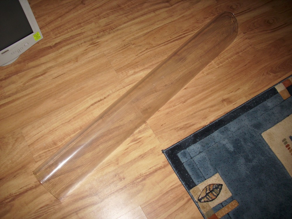

A tak wygląda sam klosz od mojego OUKSa po umyciu :)
Czeka go jeszcze polerka pastą lekkościerną Tempo ale to dopiero po montażu w ramce.

Postprzez CDM » 21 października 2010, 21:45
Nówka :P
