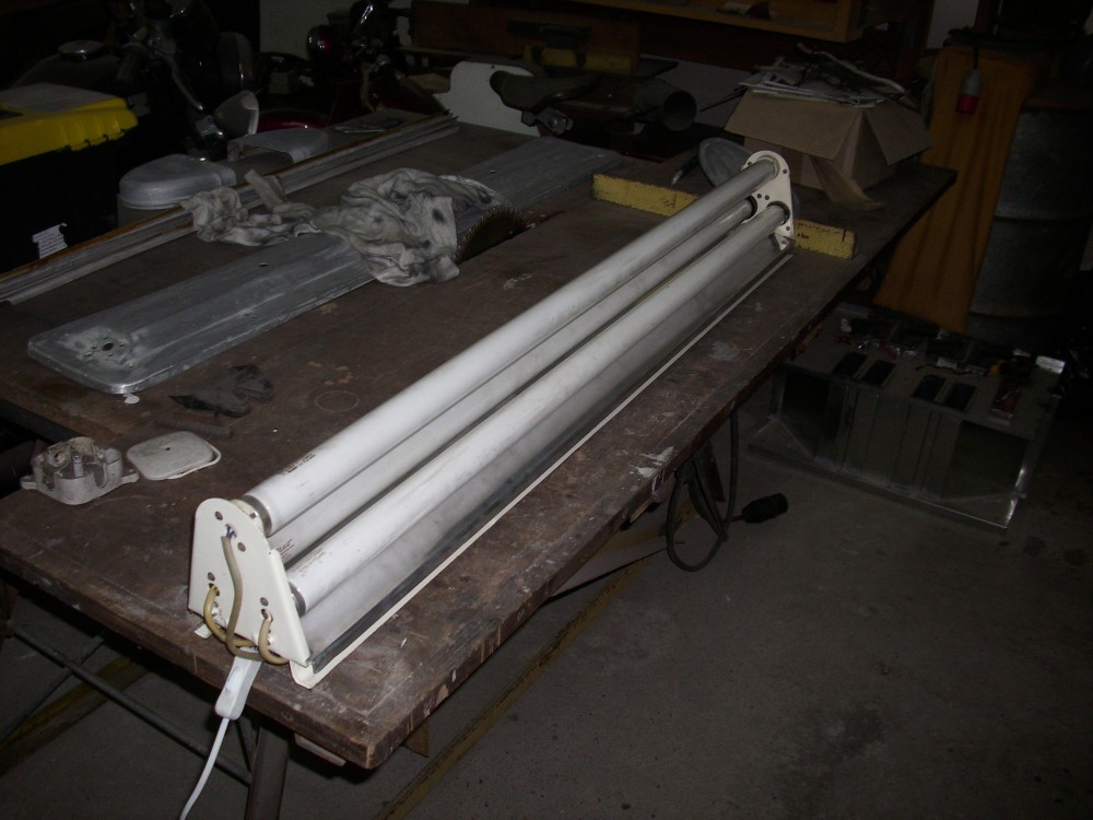

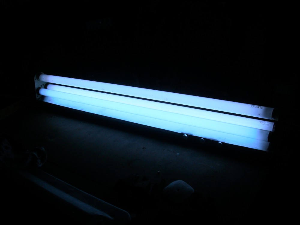

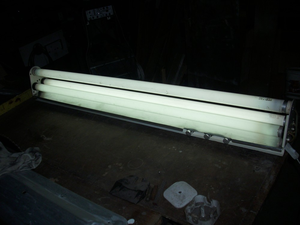

Dziś OUKS zaryrał na wszystkie rury, niestety za nieświecenie jednej rury odpowiadał uszkodzony statecznik, podmieniłem go na taki sam nawet z tego samego roku i oprawa odpaliła wszystkimi świetlówkami :) Mocno sie zastanawiam nad wyrzuceniem kondensatora antystroboskopowego, bo ta świetlówka która go ma w obwodzie zawsze odpala ostatnia, więc pewno jest już naprawde kiepski :roll:
P.S. Dniepr jest ojca, ja mam MZ ETZ 150, którą planuje sprzedać :)
Re: [ZM MESKO] OUKS340 1974r
Postprzez DocBrown » 22 października 2010, 15:48

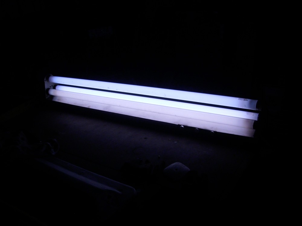

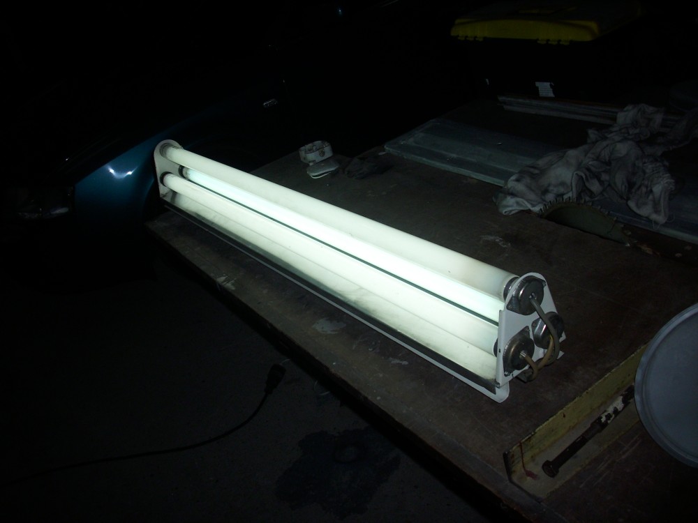

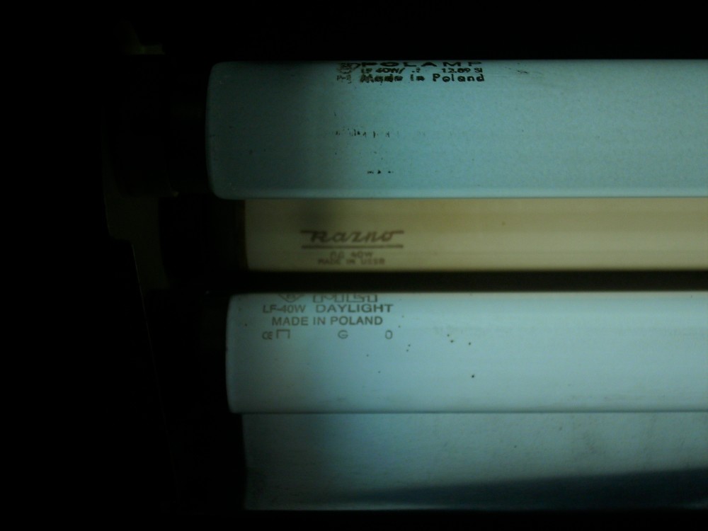

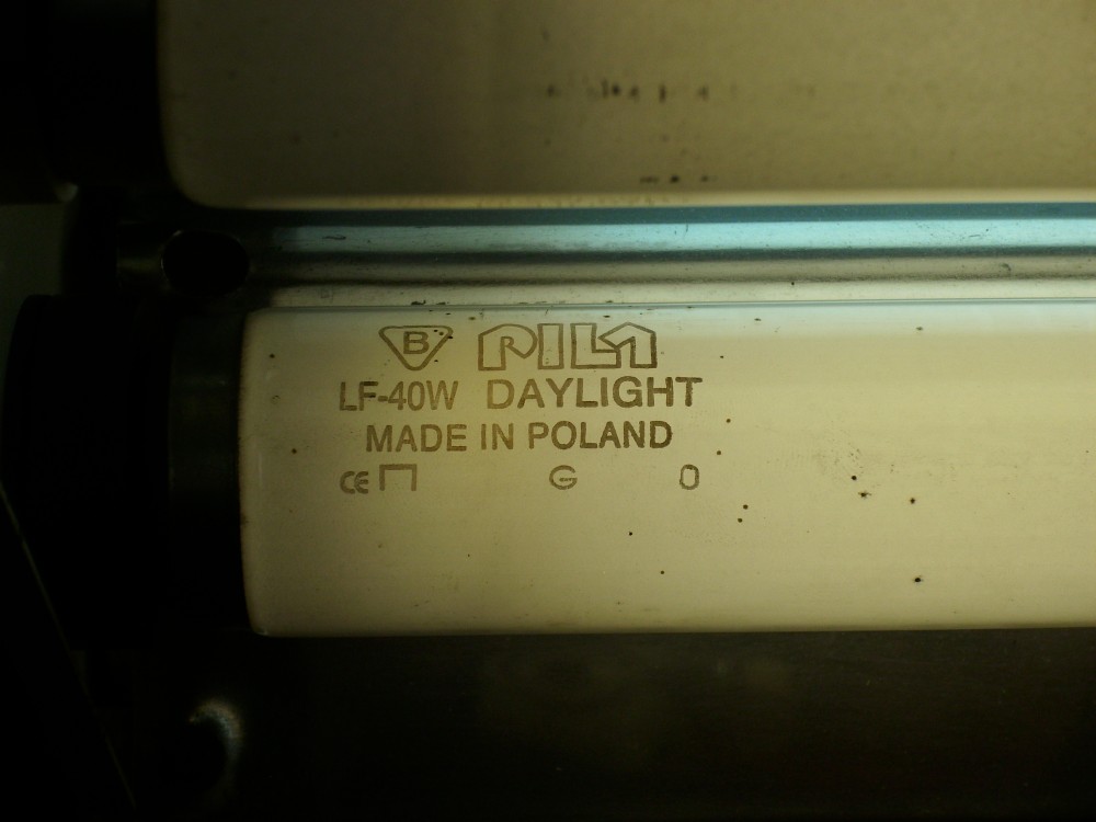

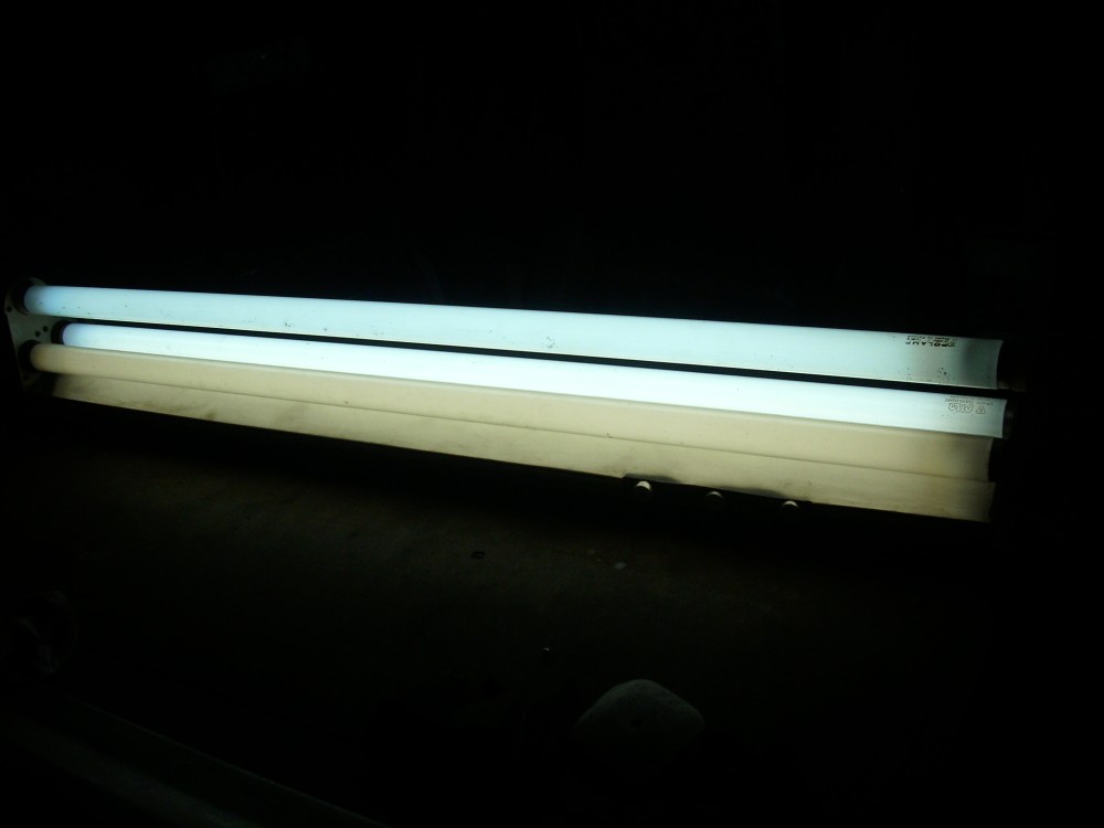

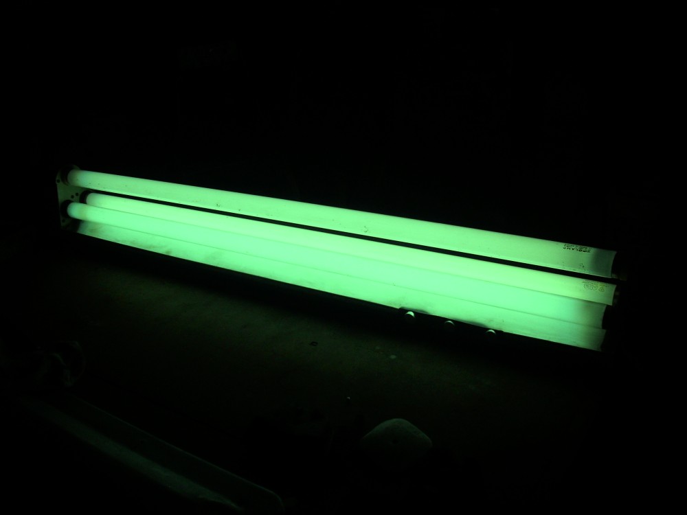

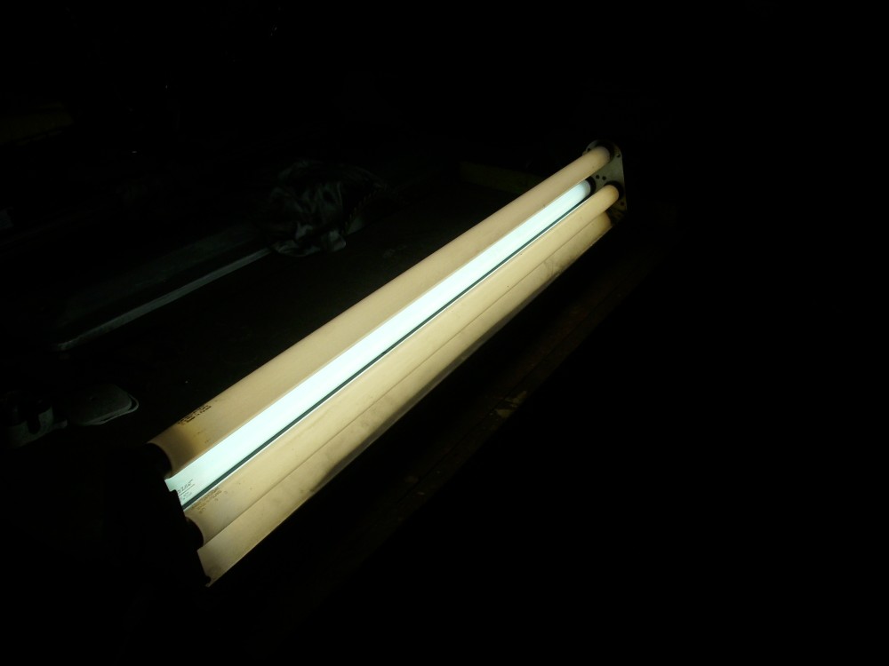

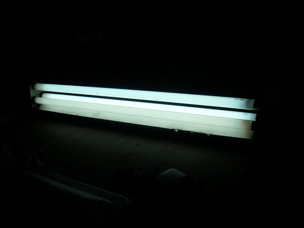

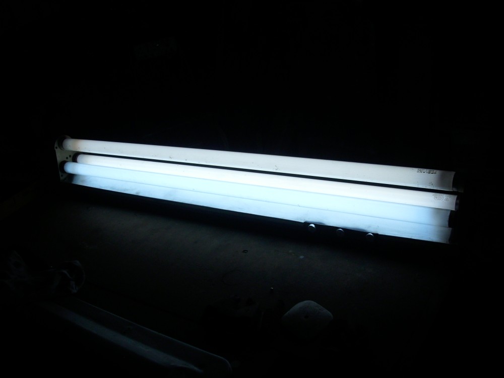

A oto fotki mojej OUKS w akcji z 3 ma rurami :)

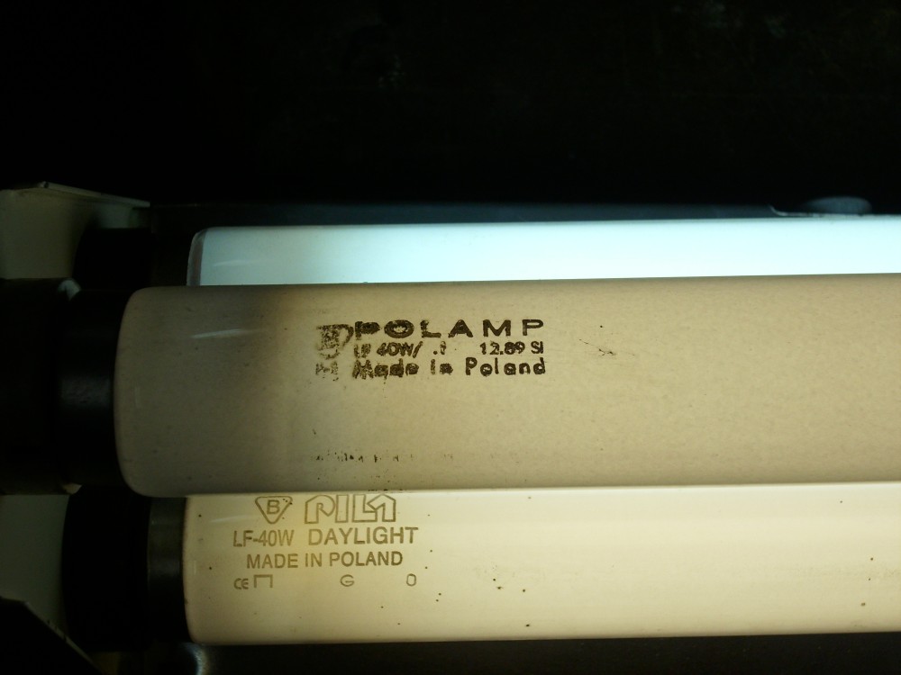

Foty z różnych ujęć, na różnym balansie bieli i czasie naświetlania, użyte świetlówki to Razno, Polamp oraz Pila, wszystkie 6500K :)
Mam więcej fot, jak ktoś odpisze to zapodam.

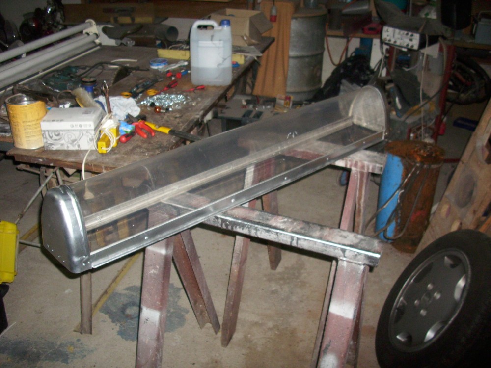

Postprzez oszczedniak » 22 października 2010, 15:58

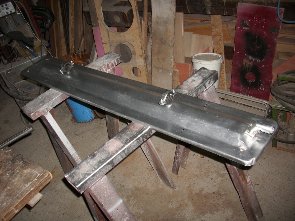

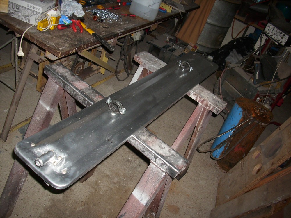

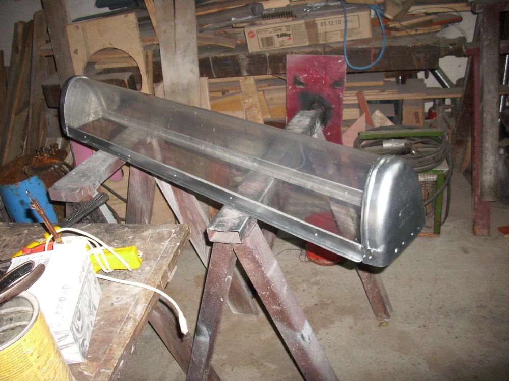

Zapodaj fotki odnowionej komory osprzętu. ;)
oszczedniak
Posty: 86
Dołączył(a): 15 września 2010, 21:29
Lokalizacja: Zawiercie

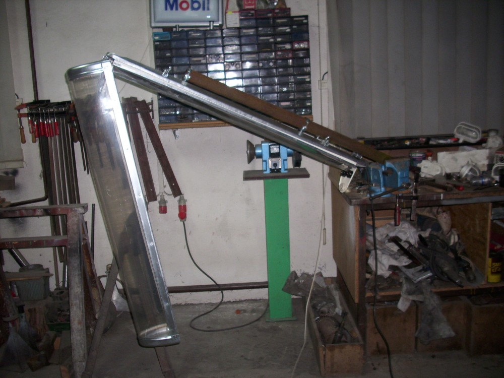

Postprzez DocBrown » 22 października 2010, 18:08
Obudowa oprawy nie jest odnowiona jeszcze, bo poczta jak zwykle olewa klienta i chromospray zamówiony na alle w niedziele do dziś nie dotarł :evil:

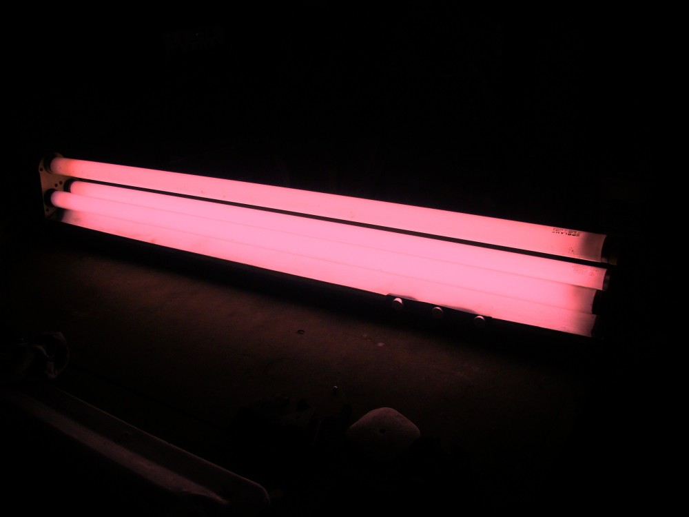

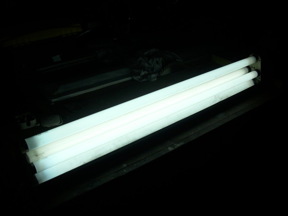

Jeszcze kilka fot oprawy w akcji, foty na różnych ustawieniach balansu bieli, rury te co były :)

Co było nie tak z tym niedziałającym obwodem?
Posty: 8709
Postprzez DocBrown » 22 października 2010, 18:44
Niestety spalone jedno z uzwojeń statecznika podwójnego :(
Wyciąłem też mały kondensatorek Miflex typu foliowa zwijka, choć pewno on żadnego wpływu na działanie oprawy nie miał, może służył po prostu do minimalizacji zakłóceń ?
Nie wyrzuciłem go, mogę go zainstalować z powrotem :)
Postprzez KaszeL » 22 października 2010, 19:42
Fotki robiłeś jak kondensatorek jeszcze był na miejscu? Mam wrażenie, że jeden z obwodów jest przesunięty w fazie względem drugiego. Widać, że jedna rura czasami przygasa - a na innych fotkach - pozostałe dwie, zależy jak się trafi.
Posty: 8709
Postprzez DocBrown » 22 października 2010, 20:03
Fotki w akcji to już bez niego. Z tym przesuwaniem fazy masz całkowitą racje, oprawa ma 2 kondensatory, jeden do kompensacji, a drugi do przesuwania fazy celem eliminacji efektu stroboskopowego, dlatego na fotkach widać wspomniany wcześniej efekt.
