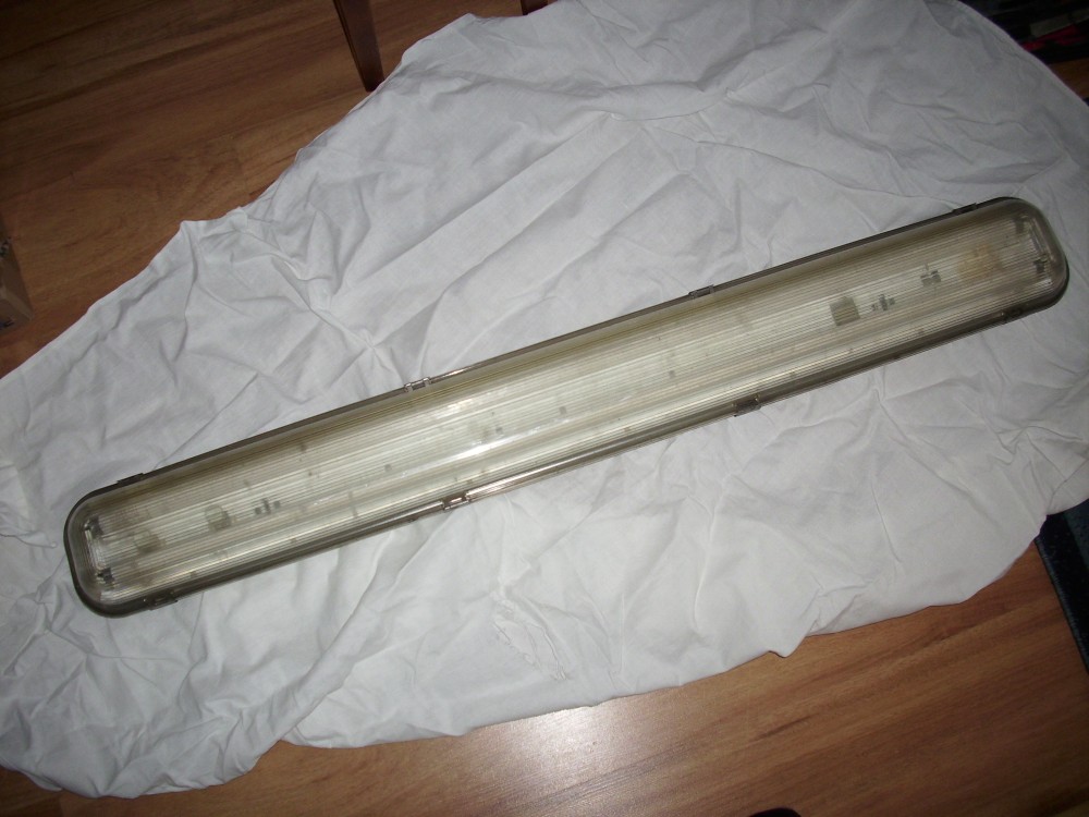

Oto moja oprawa Pacific przystosowana do dwóch rur 40(36)W

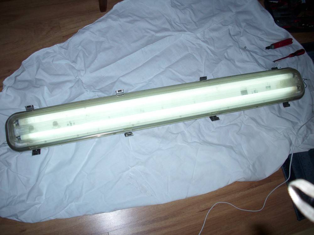

I w akcji :)

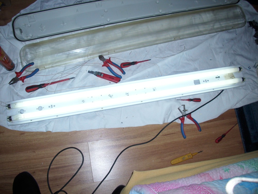

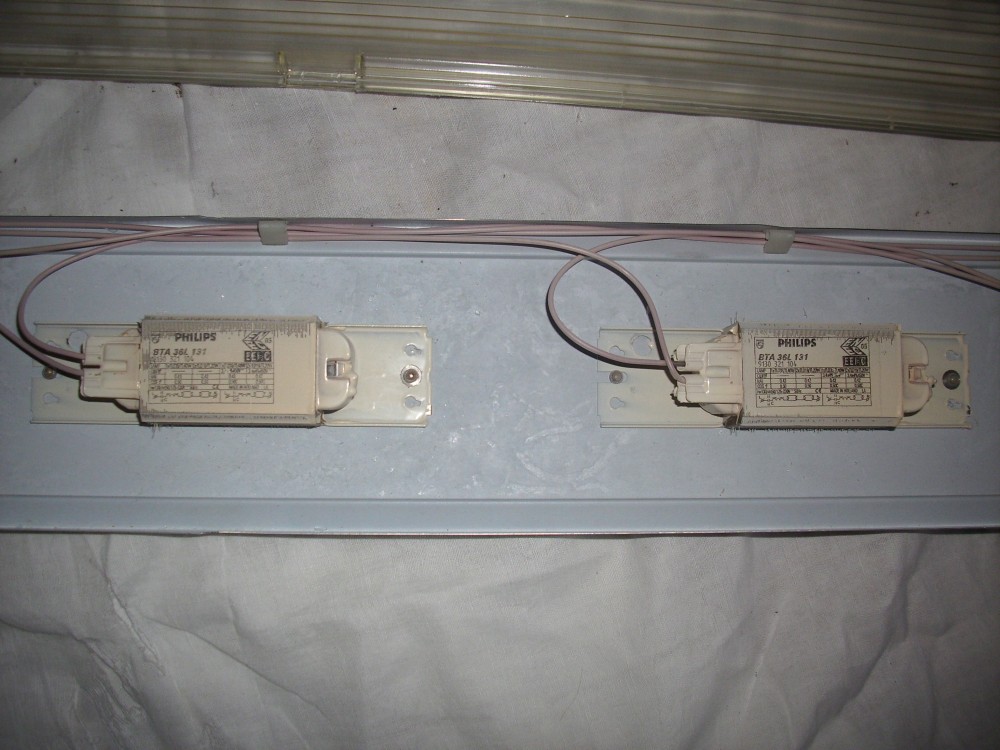

Tak wygląda po rozmontowaniu

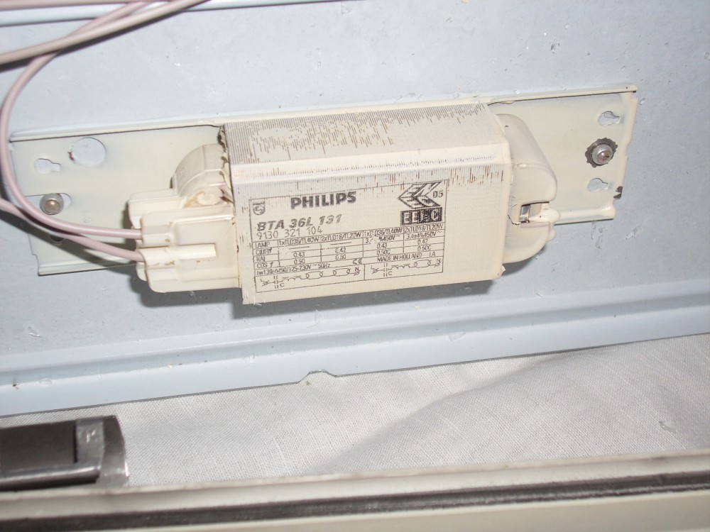

Siedzą w niej 2 takie stateczniki

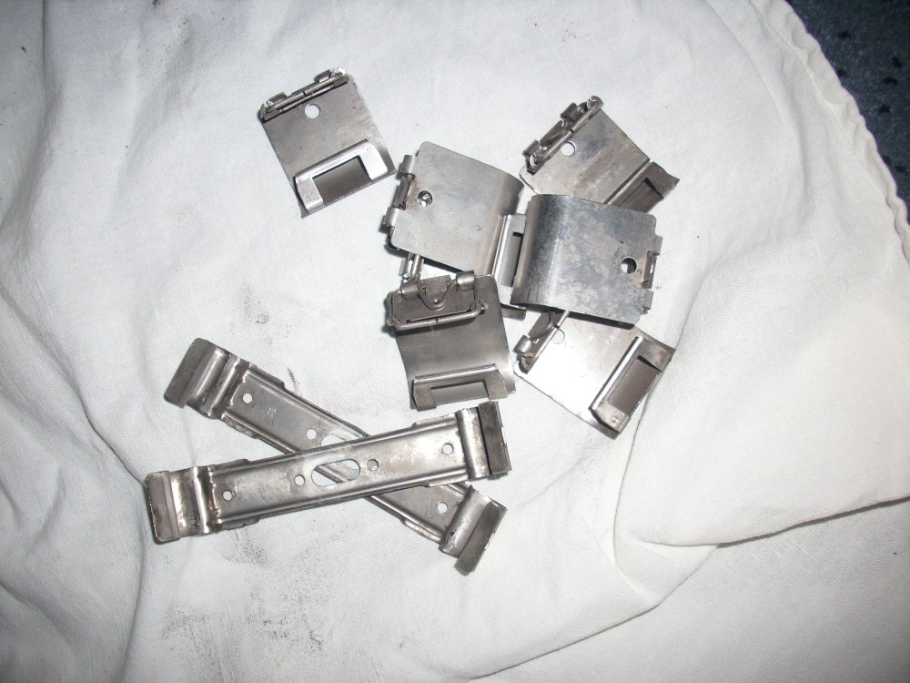

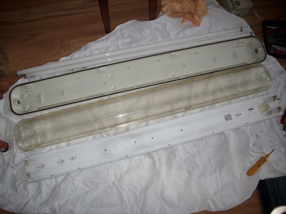

A tak wyglądają zaczepy od klosza oraz zaczepy które trzymają oprawę (zaczep przykręcamy do podłoża, dopiero do niego montujemy oprawę)

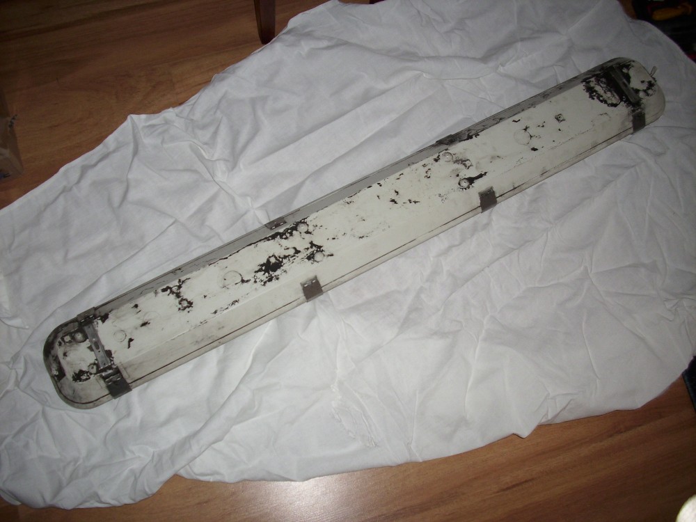

Oprawa jest całkiem fajna :)
Tak wyglądała po umyciu

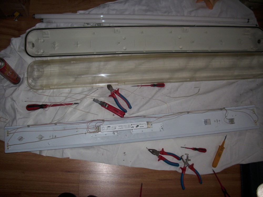

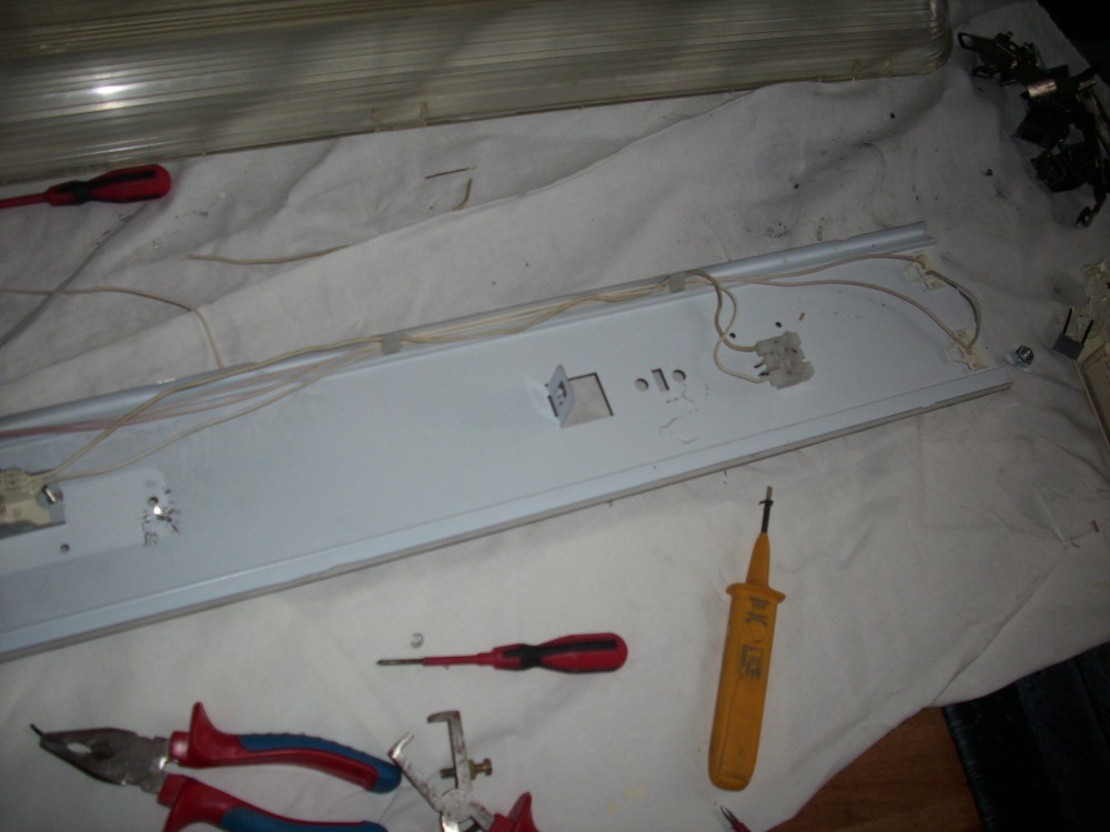

Skoro obudowa oprawy jest już czysta, to pora zabrać się za elektrykę ;)

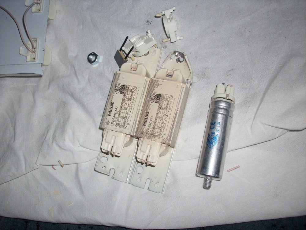

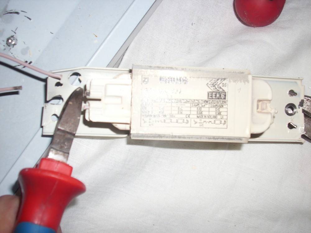

Trzeba wywalić te 2 stateczniki, gdyż wyglądają i pachną jakby miały się zaraz spalić :twisted:

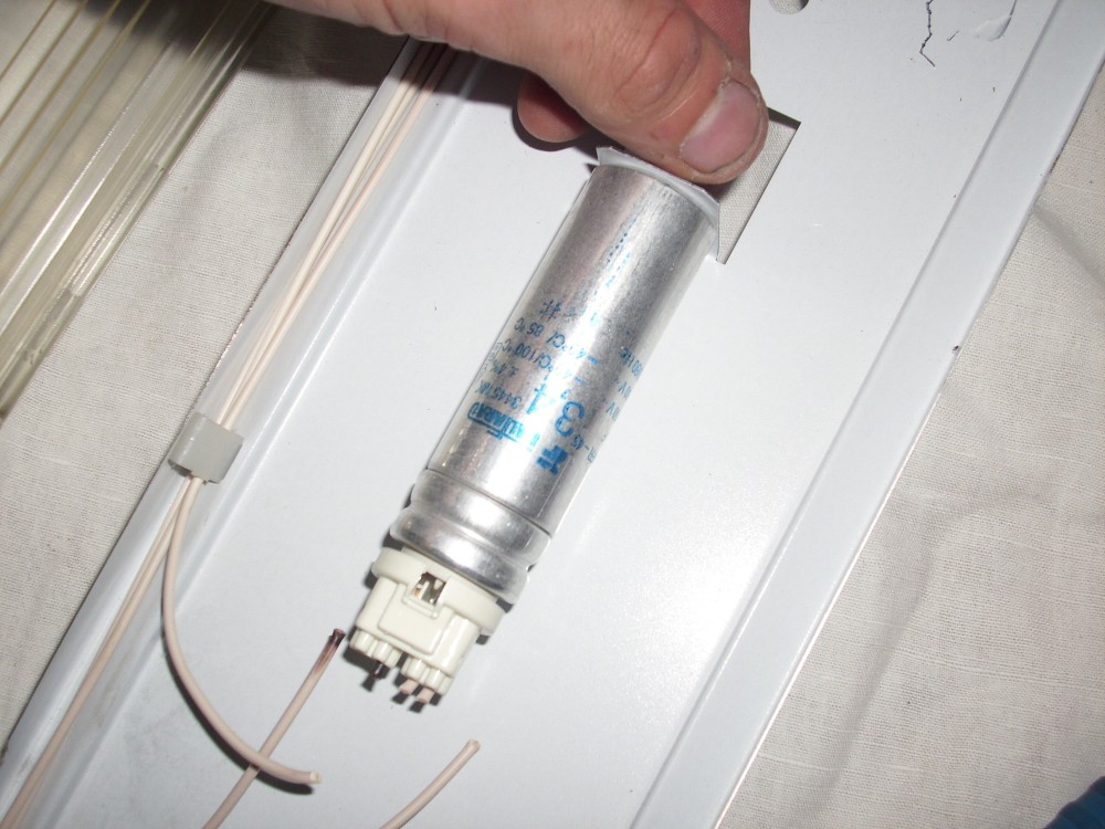

Zamontować ten oto elektroniczny statecznik z ciepłym zapłonem
Usunąć parę zbędnych części :mrgreen:

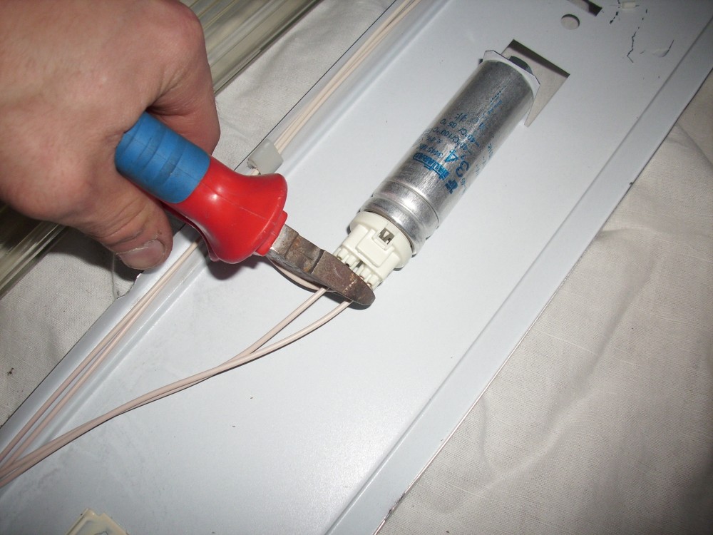

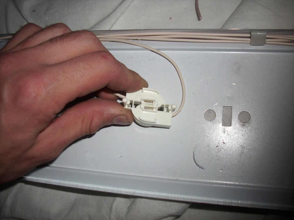

Te stateczniki mają na stałe zaciśnięte przewody i musiałeś to obciąć?
Re: [PHILIPS] PACIFIC 2x40 (36)W
Postprzez DocBrown » 29 września 2010, 17:57
Przewody są na wcisk, identycznie jak w złączkach Wago ale nie chciało mi się męczyć w ich wyciąganie, dlatego postanowiłem je obciąć :mrgreen: Jeśli muszę rozpinać obwód połączony na Wago to również to obcinam :twisted:

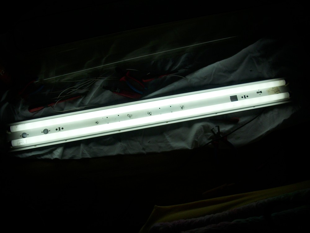

No to teraz czas na pozostałe fotki ;)
Panel z osprzętem po małej modyfikacji ;)
Pierwsze testowe odpalanie oprawy po wymianie stateczników
I na końcu umyta i zmodyfikowana oprawa w komplecie w akcji :)

DocBrown napisał(a):Przewody są na wcisk, identycznie jak w złączkach Wago ale nie chciało mi się męczyć w ich wyciąganie, dlatego postanowiłem je obciąć :mrgreen:
Wygląda na to, że po prostu nie widziałeś, że w przypadku tych złączk wystarczy przekręcić przewody i wtedy wychodzą bez problemu ;)
Posty: 8709
Postprzez DocBrown » 29 września 2010, 21:23
Wiem jak wyciąga sie przewody z tych złączek :)
Patent z obracaniem i jednoczesnym wyciąganiem jest mi znany i nawet na tym elektronicznym dławiku który zamontowałem jest pokazane jak to się robi, niemniej jednak nigdy nie chce mi się z tym bawić więc biorę ucinaczki i po sprawie :mrgreen:
Niemniej jednak jeśli czasem muszę naprawić oprawę w której wszystko jest na wcisk łączone a przewody krótkie to wtedy wyciągam przewody właśnie opisanym sposobem ;)
