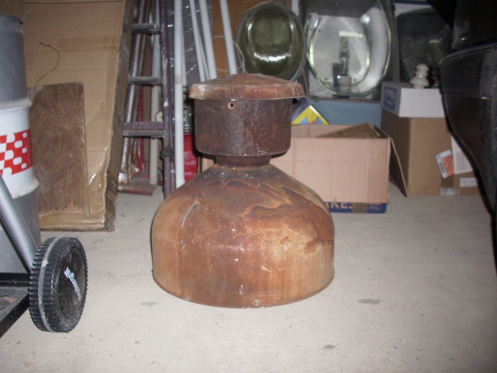

Kolejna oprawa w mojej skromnej kolekcji.

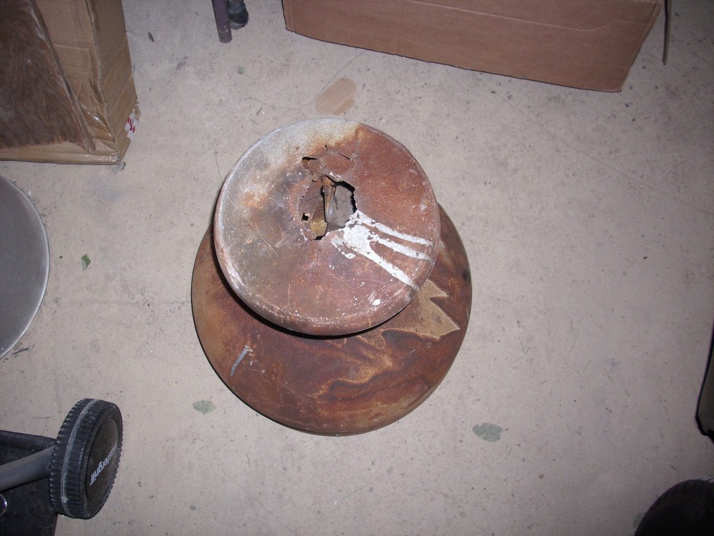

Stan lekko ciężki, dolna część oprawy jest tylko zardzewiała z zewnątrz, natomiast z górną nie jest już za wesoło. Dekiel jest dość mocno przengity, będe musiał wyciąć resztke zgnilizny i porządnie wlutować tu kawał nowej blachy, a przedtem wszystko dokładnie oczyścić z rdzy i po zalutowaniu wyszlifować i pomalować.
Odbłyśniki zostaną oczywiście wypolerowane :)

Ja tej blachy bym nie lutował :roll: Lepiej by było pospawać to migomatem[i nie mów mi doc,że migomatem nie da się pospawać cienkich blach,ponieważ pęknięcia blachy na mojej
10J pospawałem i blacha się jakoś nie stopiła :? ]

lampawls napisał(a):Ja tej blachy bym nie lutował :roll: Lepiej by było pospawać to migomatem[i nie mów mi doc,że migomatem nie da się pospawać cienkich blach,ponieważ pęknięcia blachy na mojej
Najpierw trzeba mieć migomat. Mam tylko spawarkę typu TIG, jak dobrze wlutuje ocynkówkę to musi sie trzymać :)

Doc,niektóre ubytki możesz zalepić szpachlą samochodową,ale tylko te ,gdzie nie ma wysokiej temperatury :) Skąd ją masz ???
