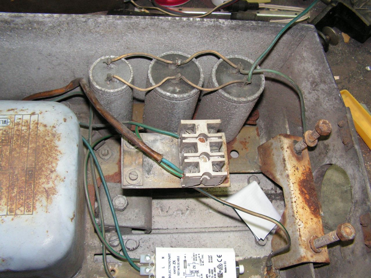

Właśnie rozebrałem oprawę na części pierwsze. W środku syf kiła i mogiła. Dodatkowo znalazło się jeszcze parę rzeczy do zrobienia a mianowicie:
- żywica jaką zalany był statecznik spękała. Mam zamiar ją wydłubać stopić i zalać go ponownie
- uszczelka łącząca komorę lampy i komorę układu zapłonowego też kwalifikuje się do wymiany (wytnę sobie nową z kawałka gumy)
- śruby od mocowania wysięgnika - mam zamiar je wyciąć gumówką a potem rozwiercić otwory przy użyciu wiertarki stołowej nagwintować je i wkręcić w nie po kawałku gwintowanego pręta (inaczej tego nie wymienię a w smarowanie ich odrdzewiaczem przy pomocy pędzla nie chce mi się bawić)
Mam też mały problem z kondensatorami: chcę je wymienić na nowe i wiem jakiego rodzaju i jakiej pojemności jest jeden z nich (widać to na zdjęciu). Niestety ale dwa pozostałe skorodowały i nie widać w nich napisów. Wie ktoś może jaką mają mieć pojemność? Mam zamiar kupić nowe i na wyższe napięcie (te są na 220V a teraz w sieci mamy 230V i nie chcę ryzykować).

Postprzez slaweklampy » 8 kwietnia 2010, 09:20
Kondensatory powinny mieć łączną pojemność 40-50uF, kondensator powinien być typu Miflex MKSP 025 na napięcie pracy 250V.

Postprzez DocBrown » 8 kwietnia 2010, 19:36
Stanowczo odradzam wyrywanie oryginalnych śrub i montowanie nowych, stop AK11 pęknie :!:
Mam nowszą wersje OUS 400 (Strada) i wiem jak to wygląda, dobrze je odrdzew i narzynką o odpowiedniej średnicy przegwintuj od nowa :)
Tak samo nonsensem jest bawienie się w dłubanie żywicy dławika i zalewanie od nowa nic sensownego nie uzyskasz, a naprodokujesz strasznego smrodu :P Wszystkie te dławiki po latach mają taką przypadłość, ale działają normalnie :)

Oto nowinki z remontu mojej oprawy: dzisiaj w ruch poszedł odrdzewiacz i zacząłem od najmniejszych części czyli blacha od wysięgnika i (tu wpadłem na genialny pomysł) wszystkie śruby. Efekty są naprawdę obiecujące. Śruby już są jak nowe blacha wysięgnika musi się jeszcze trochę pomoczyć bo sporo na niej rdzy ale odpuszcza.
Ależ ja nie mówię o ich wyrywaniu ;) mam zamiar uciąć je gumówką przy samym korpusie i potem to rozwiercić nagwintować i wkręcić gwintowany pręt. Śruby jakoś puściły i nic nie pękło choć musiałem trochę siły w to włożyć ale wszystko z wyczuciem. Żywica w stateczniku - chcę ją stopić i zalać to jeszcze raz żeby rdzeń nie rdzewiał i żeby wilgoć się do niego nie dostawała. Zrobię próbę z małym kawałkiem i zobaczę czy to ma sens. Jeśli nie to zaleję to czymś innym pomyślę jeszcze.
A to co chcę chlastnąć znajduje się na tym zdjęciu wraz z blachą od wysięgnika:
9366
Popróbuję najpierw to odrdzewić może się uda.
