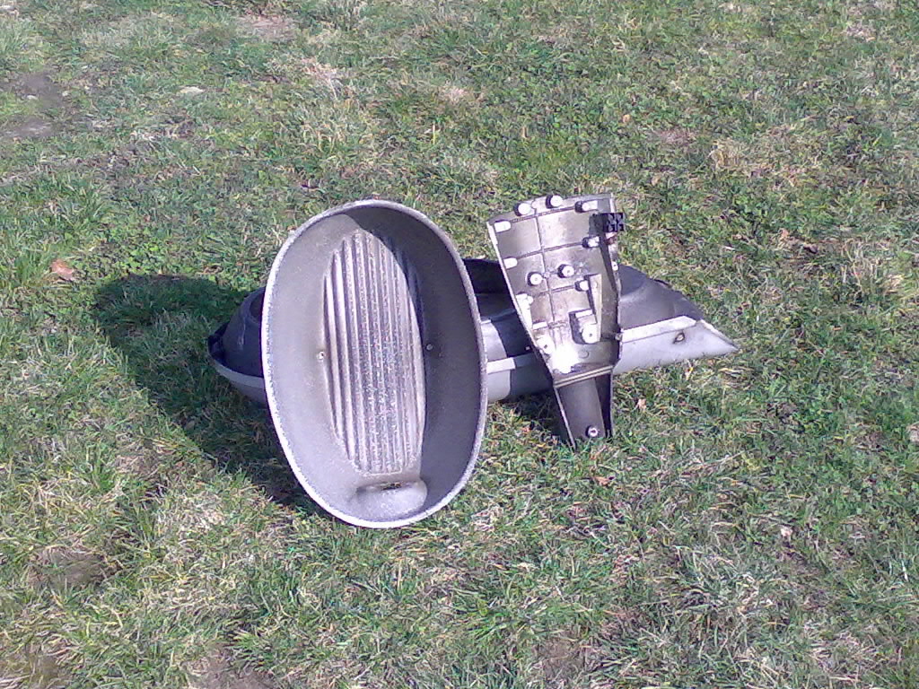

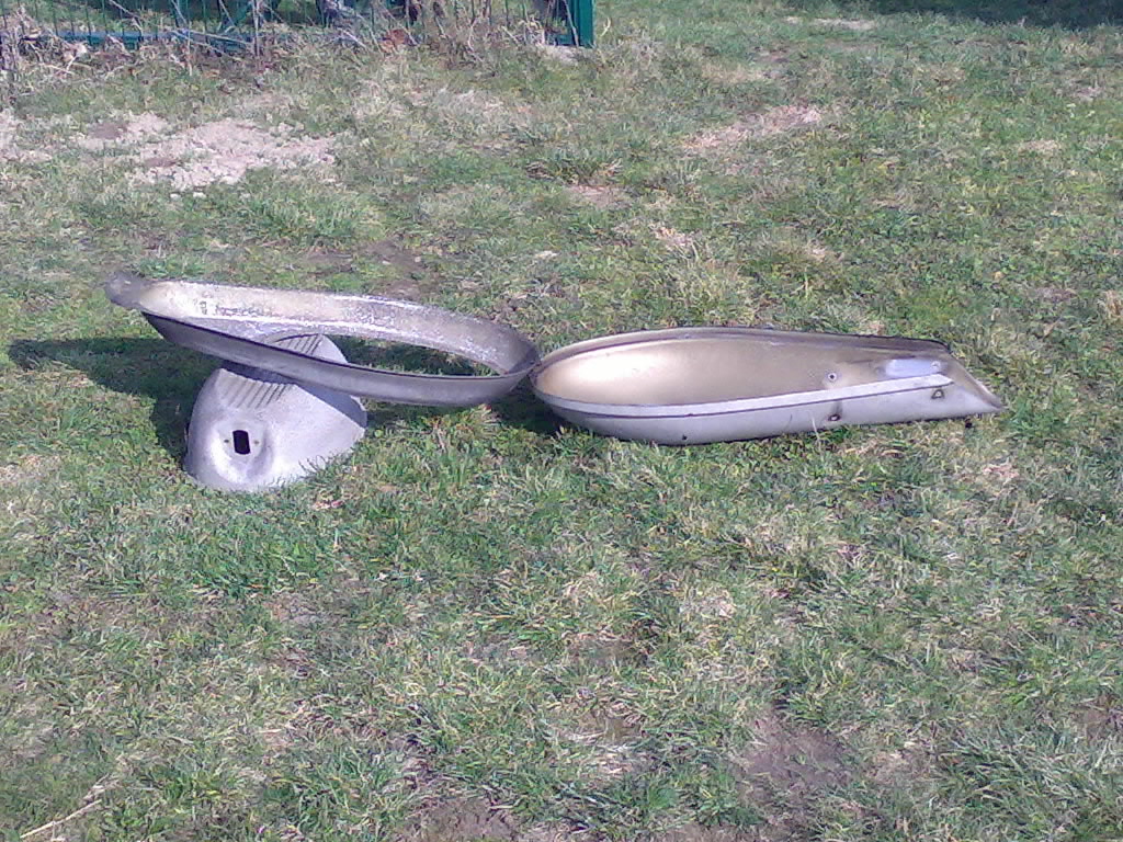

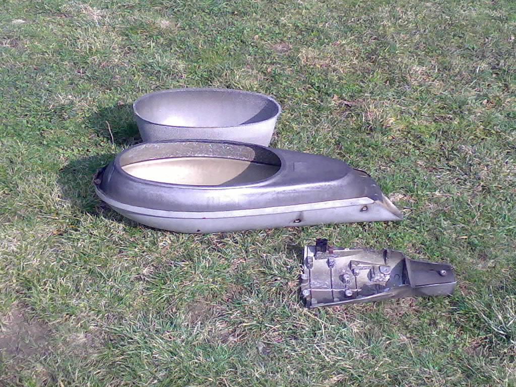

Postanowiłem wreszcie odnowić moją łyche ! Dziś, jako pierwszy krok obrałem sobie całkowite rozkręcenie opraw, wymontowanie osprzętu wewnętrznego, i usunięcie resztek jakiegoś błota, które było wewnątrz komory osprzętu. Odbłysnik udało się odkręcić bez problemowo, zaś ogromny problem sprawiło mi odkręcenie wkładu na osprzęt wewnętrzy oprawy, śruby dosłownie kruszyły się pod kluczem, lecz potraktowałem je specialnym płynem, i wszystko poszło sprawnie. Lecz niestety moim największym problemem jest zawias łączący dolną klapę z górą oprawy, jest dosyć przerdzewiały, i przy gwałtowniejszym otwarciu może się rozsypać. Do oprawy przymocowany jest na małych śrubkach, których nie idzie odkręcić, zaś gdybym go rozwalił, to niemiałbym możliwości przy moich warunkach pracy, dorobienia nic zastępczego, i chyba będe zmuszony polerować oprawę bez zdejmowania go na ten czas. Teraz zapraszam do obejrzenia, na razie tylko kilku zdjęć, lecz z postępem renowacji będzie ich coraz więcej :

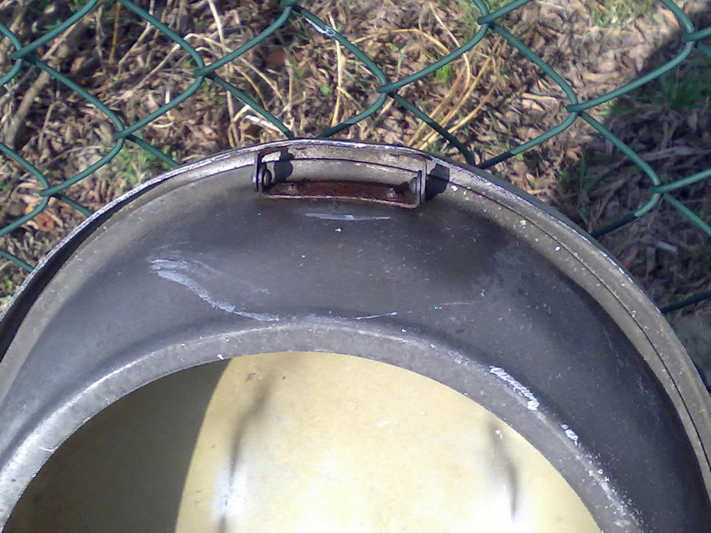

To jest ten nieszczęsny zawias.

Ten zawias jest przynitowany. Utnij nity np. gumówką, a po remoncie sobie przykręcisz ten zawias 2 śrubkami ;)

Wiesz, też o tym myślałem, lecz ten zawias jest tak zkorodowany, że gdybym próbował piłować główki nitów, to on by mógł tego nie wytrzymać i się po prostu się wyłamać ! Sam zaś możliwości dorobienia czegoś takiego nie mam.

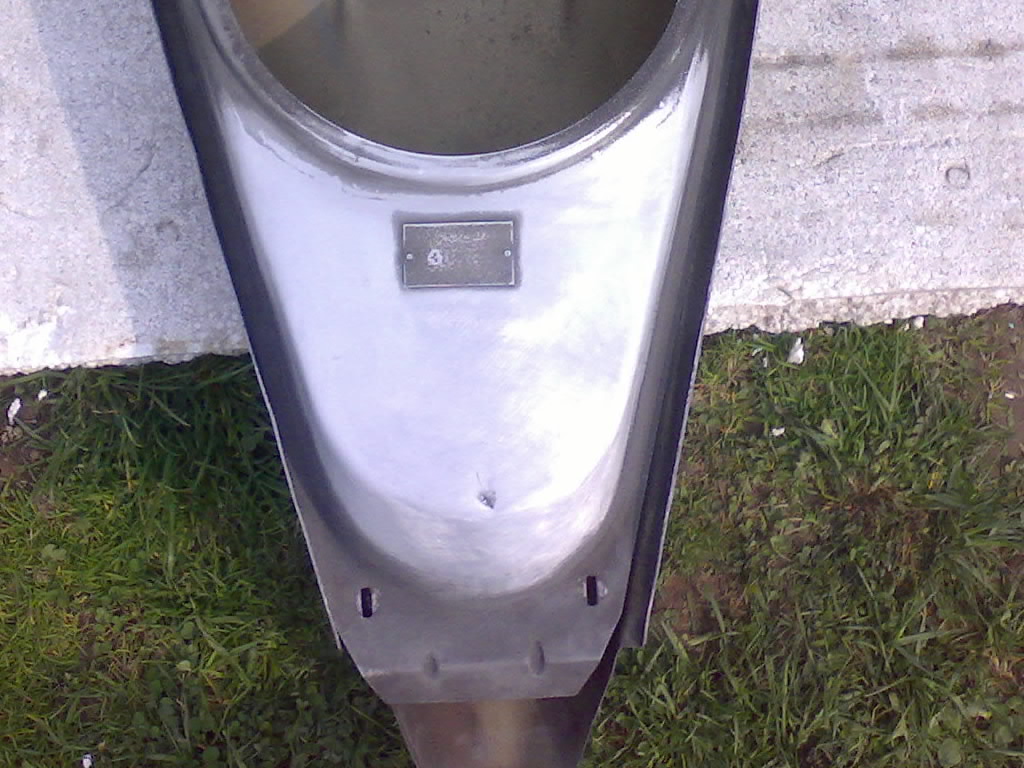

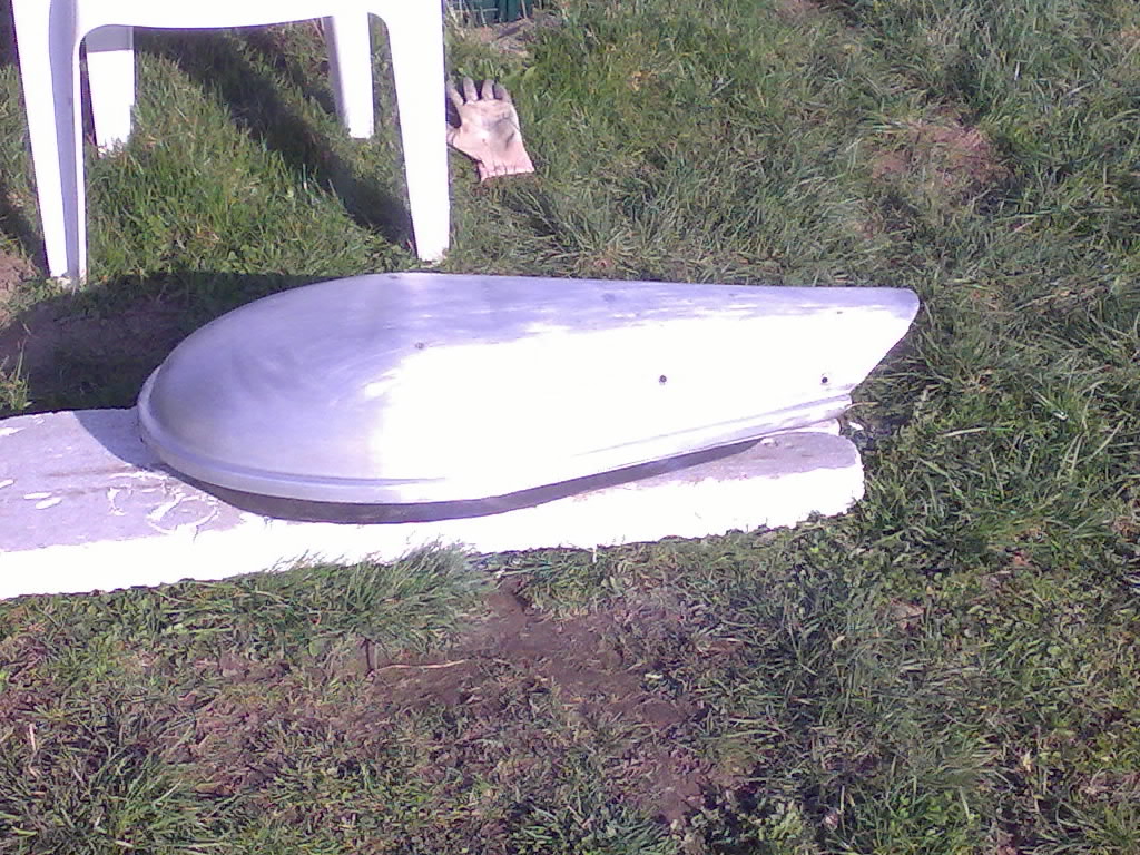

Oto fotki mojej łychy w trakcie renowacji, oprawa została na początku solidnie wymyta wodą z płynem do naczyć, a teraz jest poddawana czyszczeniu papierem ściernym o różnych gradacjach ziaren. Oprawa jest czyszczona ręcznie, ja sam nawet nie mam możliwości użycia jakich kolwiek narzędzi elektrycznych, więc wszystko idzie troszkę powoli. Wybaczcie że narazie tylko dwie foty, lecz ostatnio z trudem znajduję czas na pielęgnowanie mojego hobby, lecz zdjęć na pewno będzie więcej :)
Oprawa w trakcie czyszczenia papierem ściernym górnej części, nawet widać jak już się błyszczy ;)
Dolna klapa, podczas czyszczenia papierem o gradacji ziaren 200 .

Postprzez DocBrown » 21 kwietnia 2010, 17:55
Zdemontuj tabliczke znamionową na czas renowacji :)
Od spodu pilnikiem zjedź te aluminiowe nity, po remoncie przykręć na śruby :)
