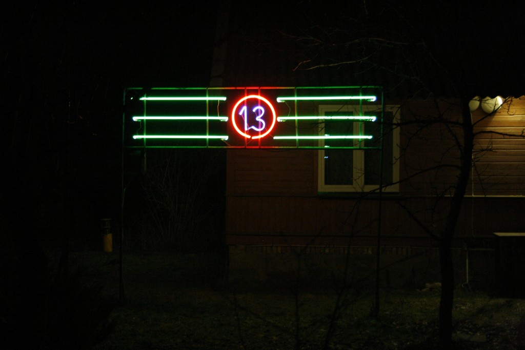

Postprzez matit1 » 13 lipca 2014, 08:20
Neonowy numer domu naszego kolegi OUKSa

fajne , szkoda,że nie ma tam koloru niebieskiego , na przykład w środkowych liniach po obu stronach trzynastki,
a jaki apetyt na prąd ma ten numerek ? duży ?

toomm40 napisał(a):fajne , szkoda,że nie ma tam koloru niebieskiego , na przykład w środkowych liniach po obu stronach trzynastki,
Sama cyfra jest niebieska, nie wiem dlaczego na zdjęciu jest taki-nijaki kolor :? Co do poboru prądu to nie jest tak źle ok 120W :) Numer wyłączany jest zegarem o 22.

Postprzez toomm40 » 17 lipca 2014, 08:57
Fakt,że na zdjęciach kolory nieco przekłamane, ale na pierwszym zdjęciu widać ,że to _chyba_niebieski

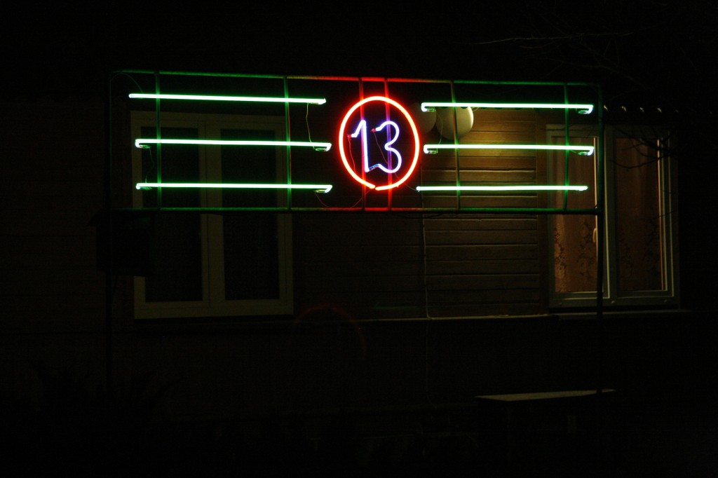

Postprzez litak1 » 17 lipca 2014, 09:05
Myślę że zaoszczędzisz stosując transformator elektroniczny (o ile już nie zastosowałeś) bo 120W to jednak trochę dużo, napisz może jeszcze jaka średnica rurek i jakim prądem je gonisz...

Postprzez OUKS340 » 17 lipca 2014, 10:34
litak1 napisał(a):Myślę że zaoszczędzisz stosując transformator elektroniczny (o ile już nie zastosowałeś) bo 120W to jednak trochę dużo, napisz może jeszcze jaka średnica rurek i jakim prądem je gonisz...
Średnica rurek wynosi 17mm, prąd 35mA, napięcie 7kV. Długość całego systemu to prawie 8 metrów :) Zasilam je transformatorem klasycznym, elektroniki nie są polecane na zewnątrz, mimo że są zalewane.
