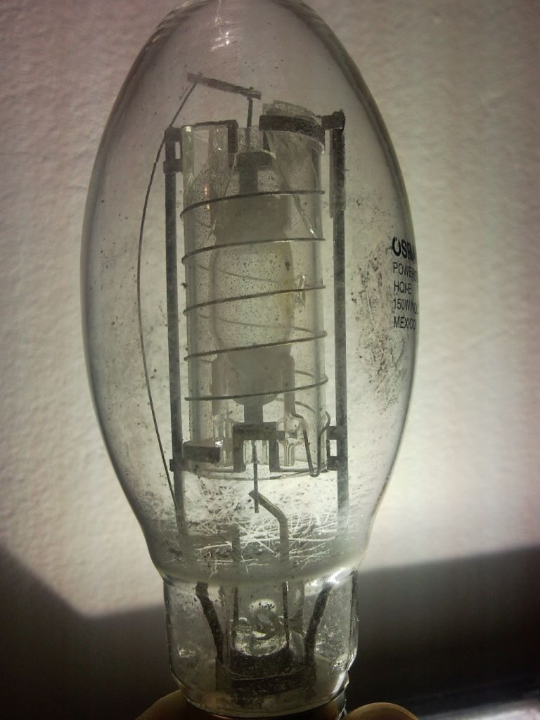

Dokładnie, tak teraz wygląda ta lampka w wersji przezroczystej. Całe szczęście, że ten kawałek szkiełka to nie z jarznika.
Posty: 3163
Re: [matit1] Moja drobna kolekcja lamp
Postprzez KaszeL » 8 listopada 2011, 23:24
No niestety. Jedna z moich też tak wygląda. Reklamowałem, dostałem nową :)
Tak swoją drogą, to w środku tej lampy to nie luminofor. Tylko warstwa rozpraszająca światło.

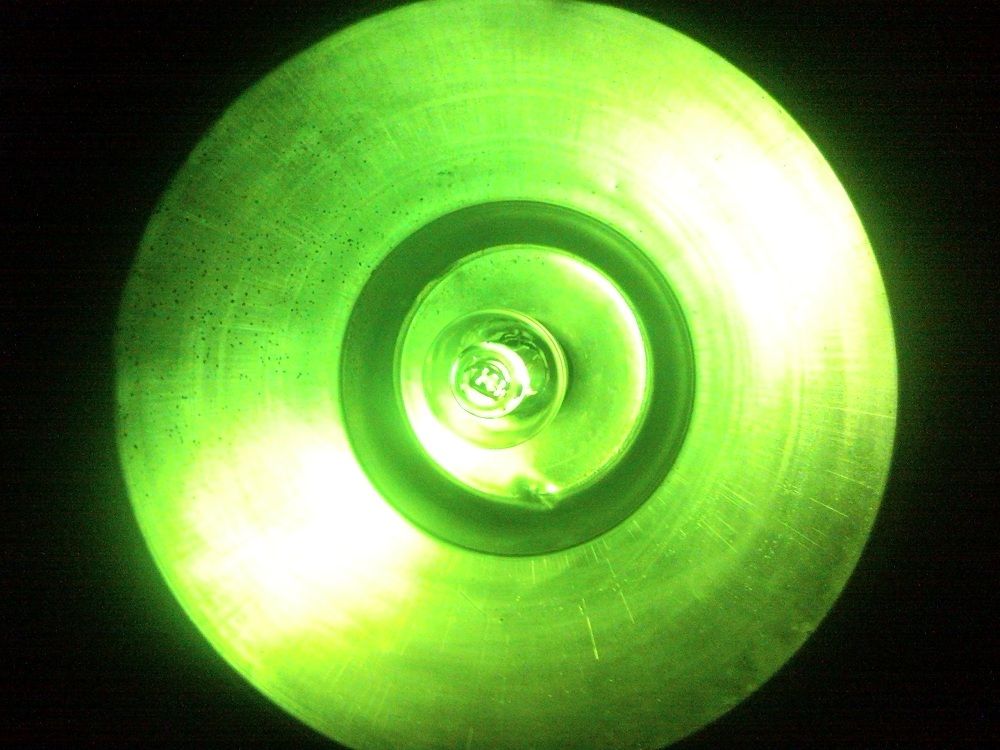

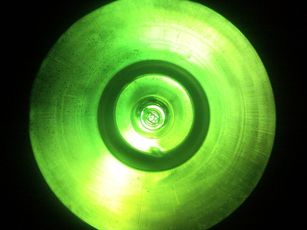

Postprzez amisiek » 8 marca 2012, 20:08
Masz fajną kolekcję, a będziesz miał jeszcze lepszą. Już ja jestem tego pewien ;)
Z małą dedykacją od Adama i ode mnie wrzucam Ci coś takiego:
400W, statecznik sodowy, jest to ostatnia lampa wykonana w pewnej pracowni.
Mała uwaga - lampa nie ma zalutowanego trzonka, nie została odpompowana z zewnętrznego balonu. Jest to ostatnia sztuka, zatem tym cenniejsza w Twojej kolekcji.
Uzyskałeś dostęp do pewnego działu, zajrzyj tam. Tak na marginesie - napisz do mnie na PW, uzgodnimy jak Ci to wyślę. Celowo wstawiam fotki w tym dziale, gdyż lampę tę dostaniesz właśnie Ty. Adam zdecydował a ja jestem za.

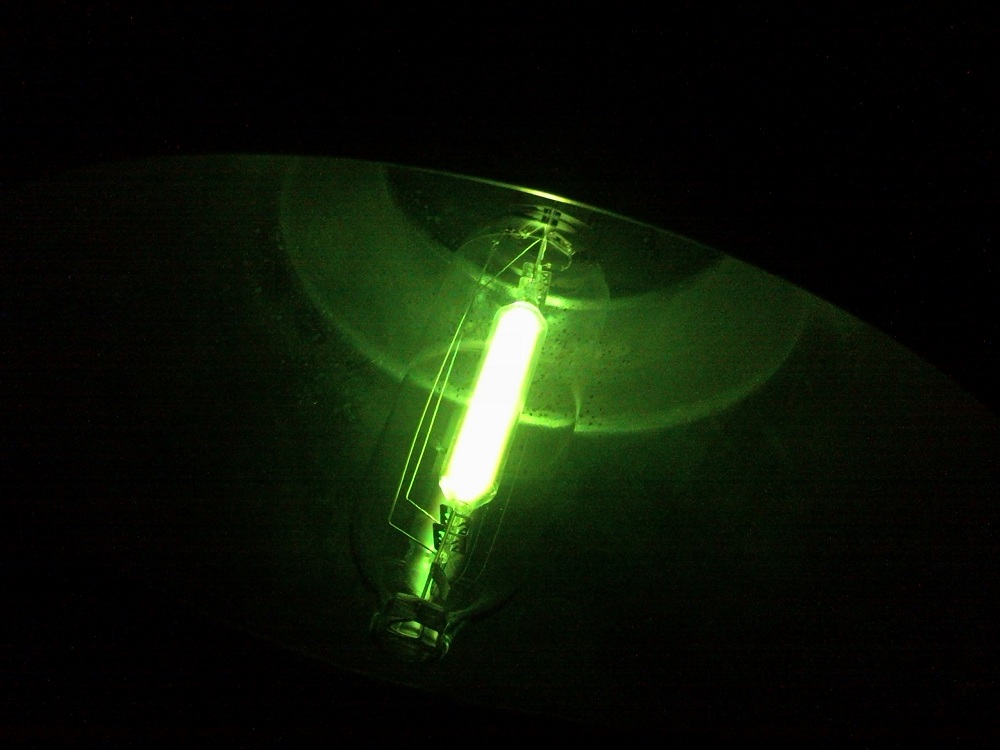

Jak ta lampka świeci? O, tak.

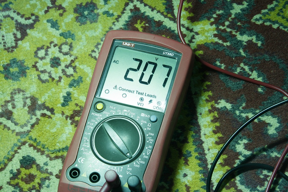

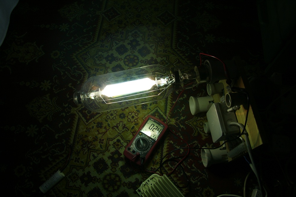

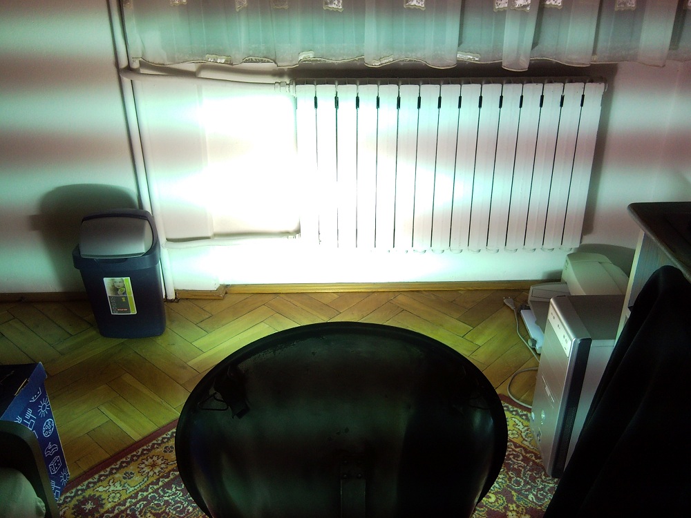

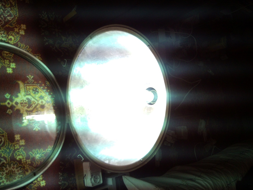

No proszę, ku mojemu zdziwieniu lampa MH 2000W ruszyła na napięciu 230V(sorry za jakość zdjęć ale telefon lepszych już nie zrobi, niektóre zdjęcia są z innego dnia i nie pasują do reszty)

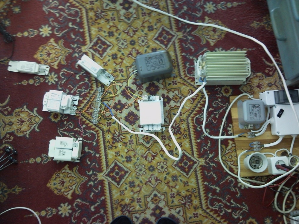

Oczywiście proszę nie zwracać uwagi na estetykę wszelkich połączeń ponieważ składałem to na czas świecenia.

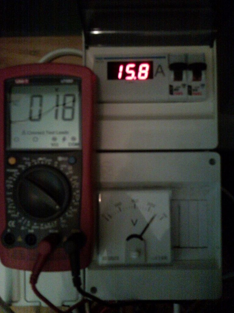

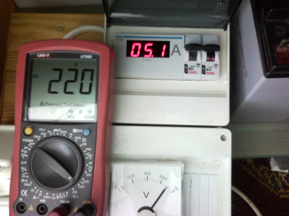

prąd i napięcie na lampie po zapłonie (statecznik 1000W+ STR 125W)
napięcie na lampie po ustabilizowaniu się

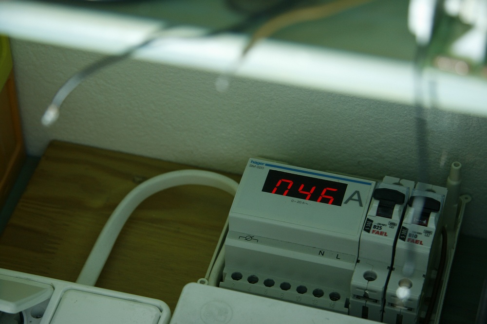

prąd(układ jak wyżej)
prąd i napięcie po dołożeniu 2xSTR 400W,STS 250W, STR250W,St świetlówkowy 36W i 18W
Taka kombinacja świeciła przez ponad 10min. bez żadnych błysków ani migotania światła.

Fajne! Szkoda, że nie możesz pokazać jak ta lampa daje radę w tym naświetlaczu na zewnątrz.
Re: [matit1] Moja kolekcja lamp
Postprzez matit1 » 25 marca 2012, 22:13
Z tego co teraz widziałem to światła tyle co MH 1000W, no może trochę więcej ale jeszcze brakuje do znamionowych parametrów. Może kiedyś dorwę ten statecznik ale teraz wiem jaka następna lampka zostanie w ten sposób odpalona.
