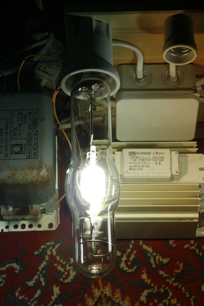

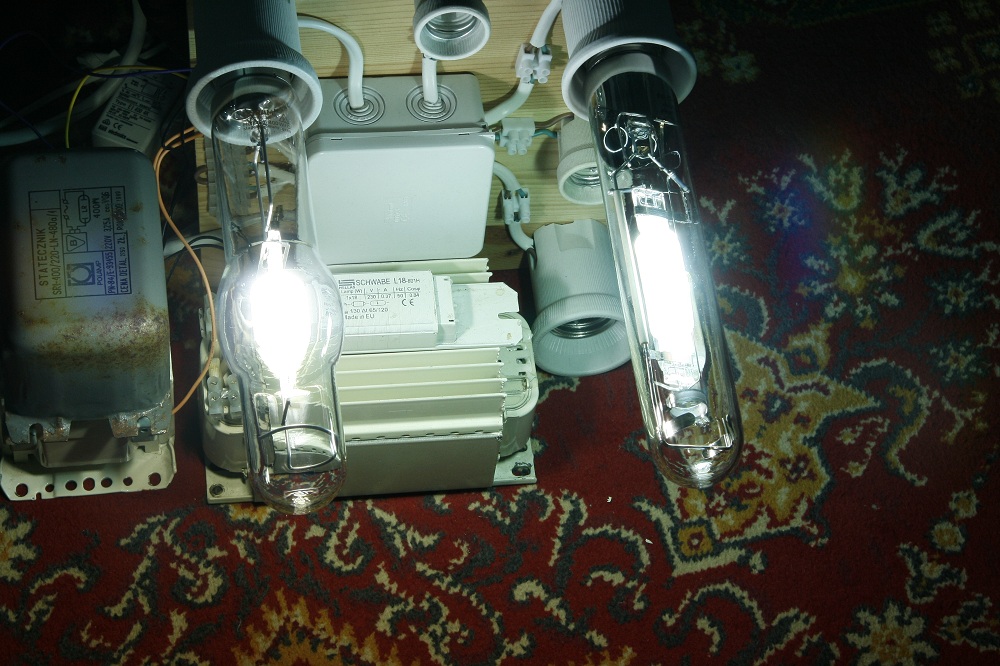

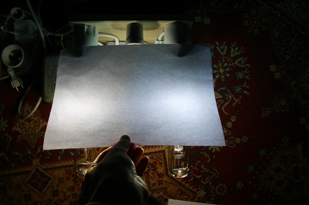

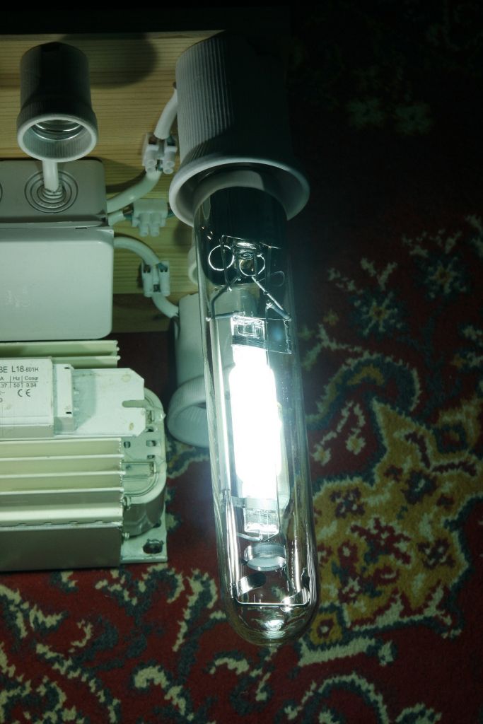

takie małe porównanie HQI-BT i LRJD
obie świecą na prądzie ok 4.8A

Czyli LRJD jest sporo zimniejsza i ma gorsze Ra. W sumie tego się można było spodziewać. Ale i tak nieźle świeci.

Tak, LRJD ma Tc=6500K tak na moje oko. HQI-BT 400W/D Tc=5200K

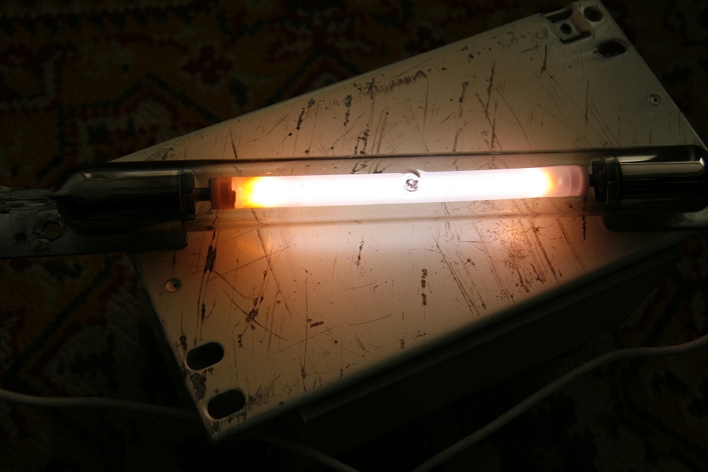

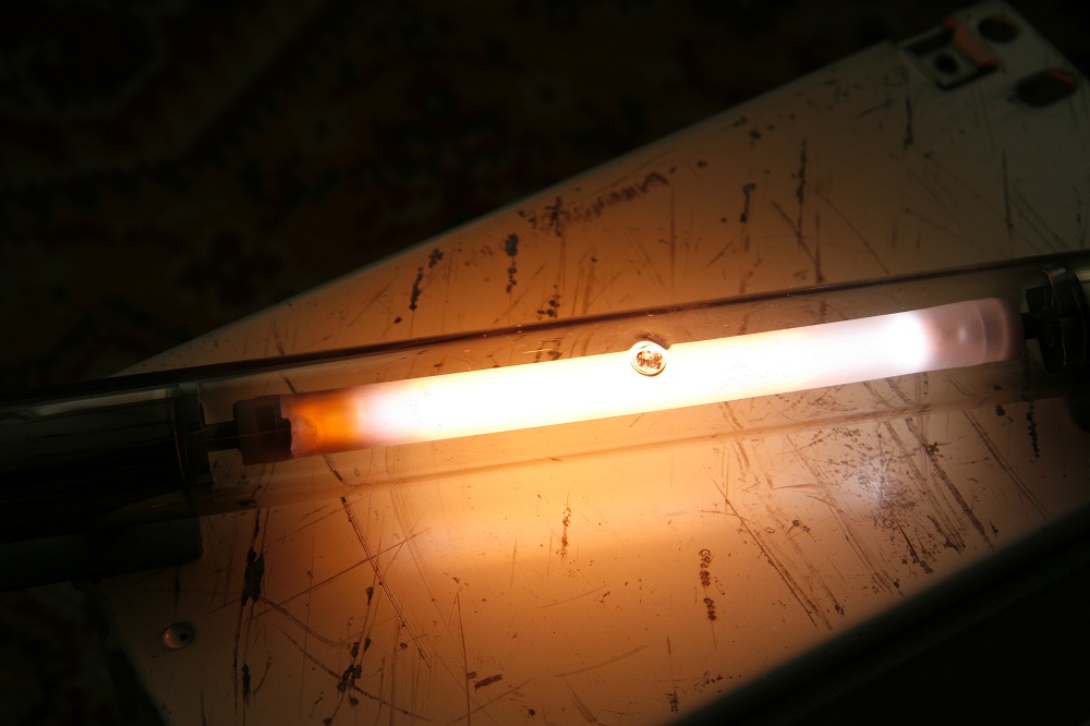

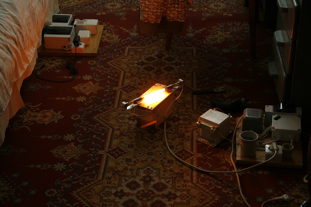

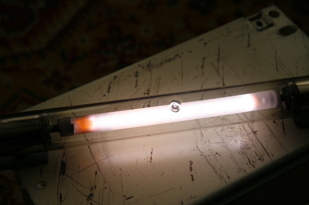

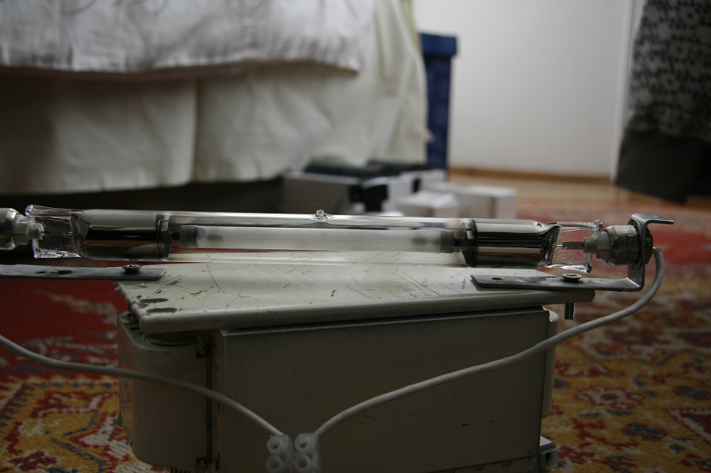

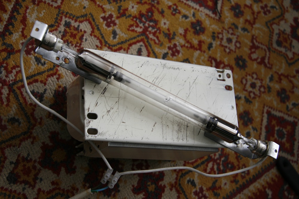

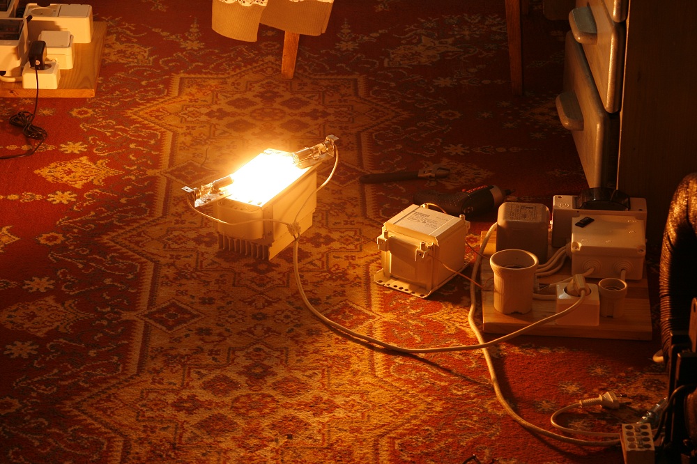

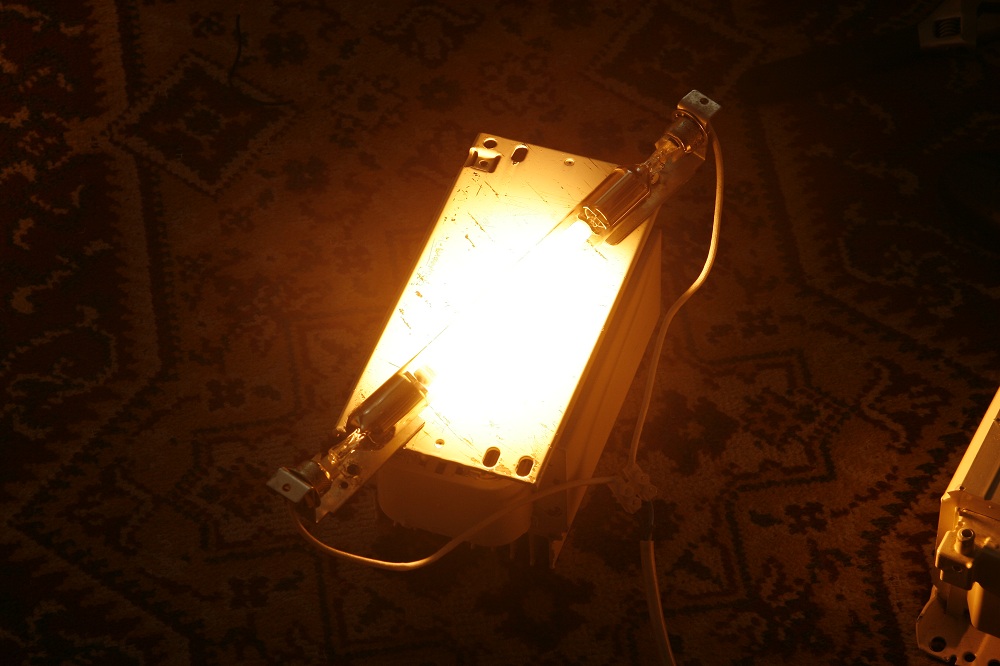

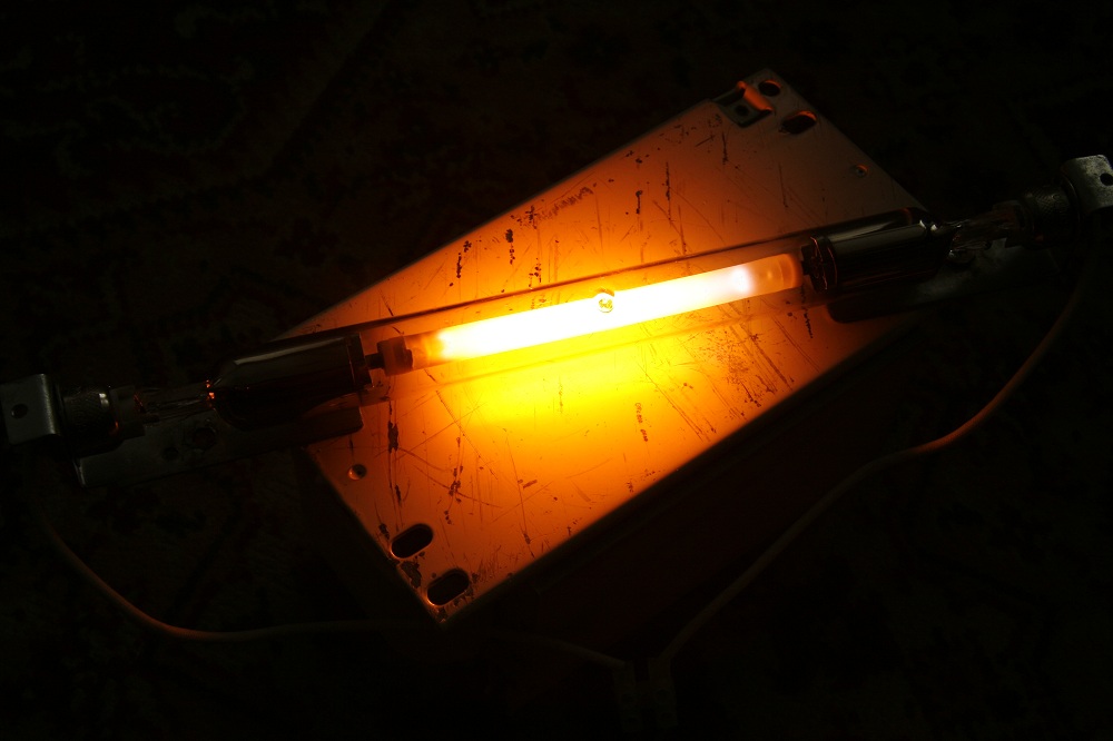

To czas teraz na sodę .
Początkowo gniazda przykręciłem do deski po czym stwierdziłem przed odpaleniem, że deska przy tej odległości od lampy nie przeżyje ilości ciepła.Tak więc lampa trafiła na statecznik 1000W gdzie udało się ją idealnie zamocować.
Niestety po dłuższym czasie świecenia na STS 400W prąd spadł do 4.1A a napięcie na lampie wynosiło chyba 130kilka V(nie pamiętam dokładnie). Na stateczniku STR 400W prąd zatrzymał się na 3.9A

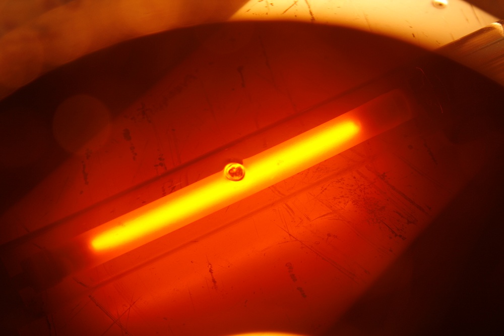

No wreszcie ktoś odpalił sodę. Sam się zabieram i zabieram i nie mogę jakoś :D Co to za filterek na ostatnim foto? Super zdjęcie wyszło.

dyskietka, przepuszcza więcej światła niż szkło z maski spawalniczej i lepiej widać

Strasznie fajnie to wyszło. Myślałem, ze może jakiś ciemny filtr czerwony czy coś takiego.

Jak odpalisz swoje to zobacz czy prąd i napięcie też są takie dziwne.
Posty: 3153
Re: [matit1] Moja drobna kolekcja lamp
Postprzez KaszeL » 10 kwietnia 2012, 22:10
Napięcie faktycznie trochę za wysokie. Powinno być w bliżej 100V. Natomiast prąd na STR zdecydowanie za wysoki.
Posty: 8704
Postprzez matit1 » 10 kwietnia 2012, 22:14
A na STS za niski, te jarzniki też były wytwarzane w tej pracowni czy były gotowe? Jeśli wytwarzali to pewnie takie parametry mogą być możliwe.
