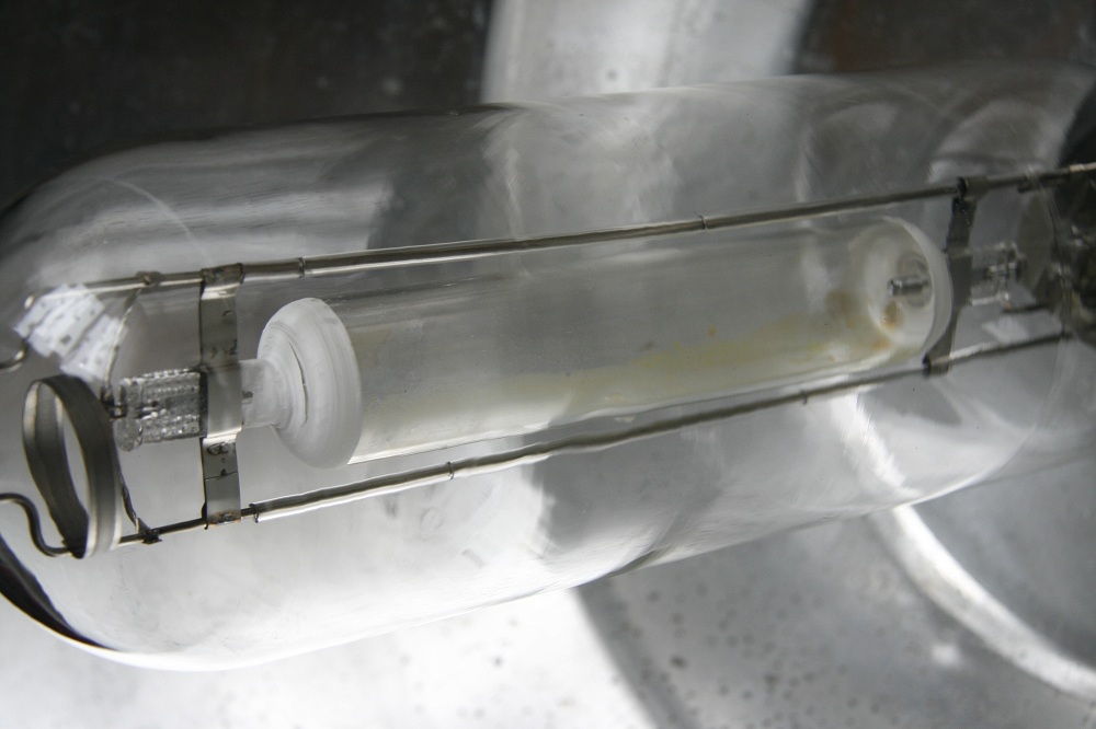

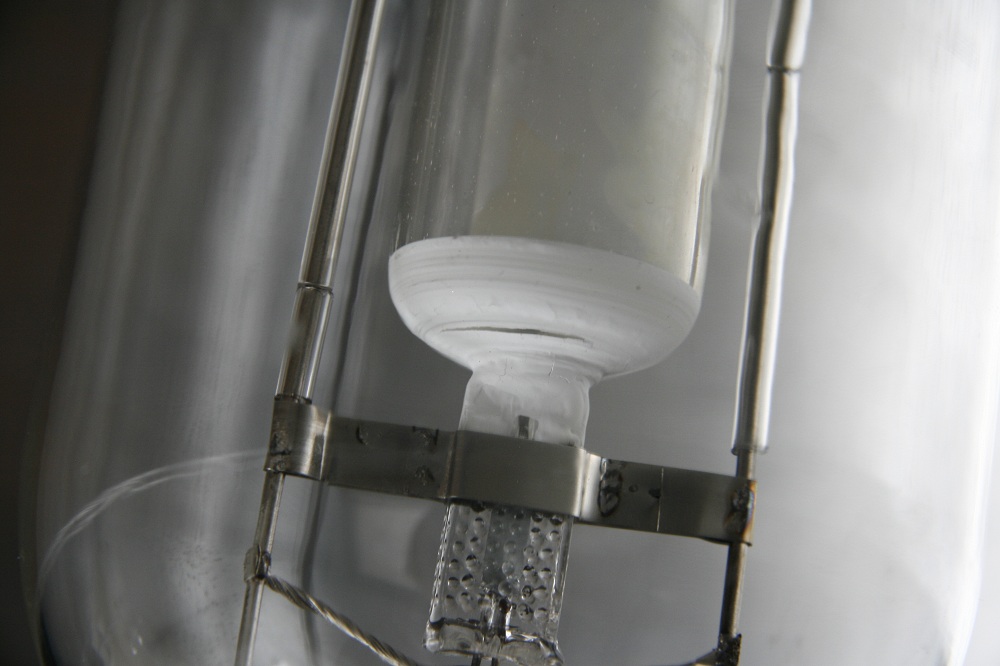

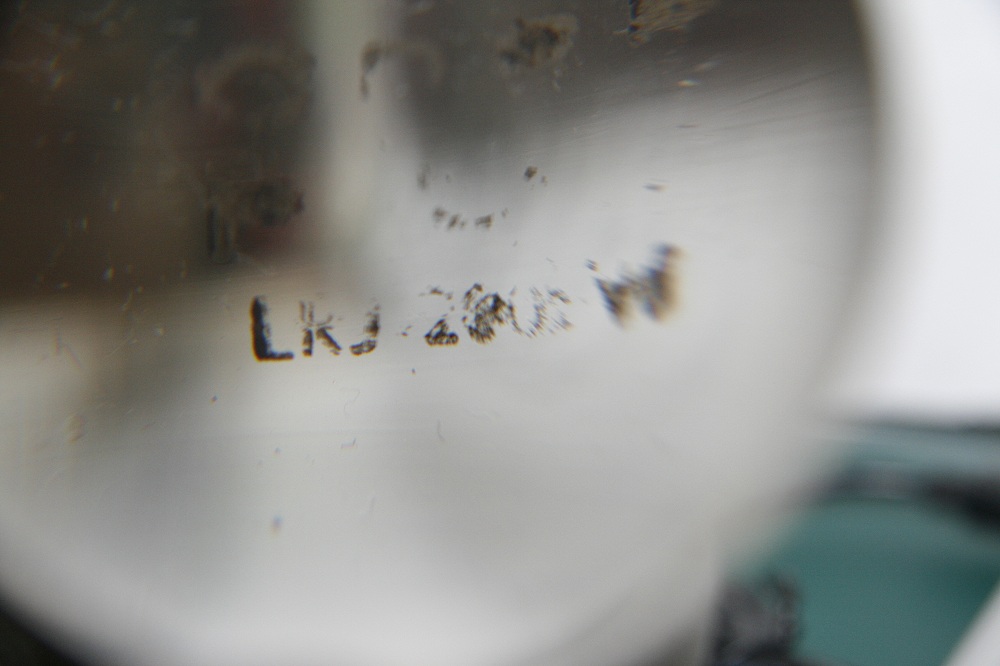

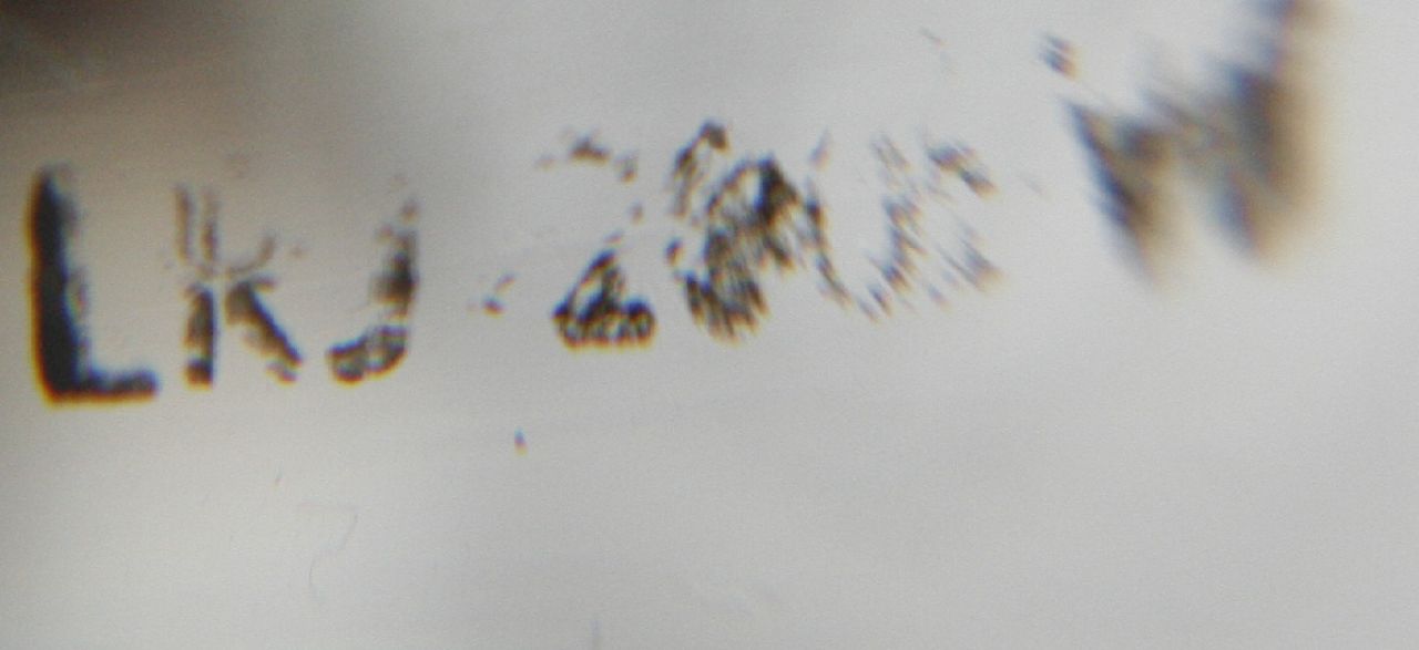

Dzisiaj odpaliłem kolejną lampę z pracowni i zacząłem się zastanawiać czy ten LRJD to aby nie zwykły LRJ 2000W i stwierdziłem, że chyba rzeczywiście tak jest patrząc choćby po kształcie jarznika przy spłaszczu na filmie Kaszela. pieczątka już też prawie starta. Jak wam się wydaję?

Ciekawe że lampki 2KW i 3,5KW nie różnią się niczym u mnie niema żadnych różnic między tymi dwoma lampami , a pieczątek na żadnej niema niestety. Startują mi na ids ale chwile muszą być włączone jeszcze trzeba je "pomasować"- rękami to pomaga :) IDS ma dość gęste piki HV ,ale na starym tuzie to czarno to widzę. Identycznie mam wyładowania blisko wsporników. Tak chyba jest prawidłowo, bo w LRJP 2000W jest identycznie z zapłonem. A odnośnie twojej pieczątki to na bank jest LRJ tam D już by się nie zmieściło :D

Akurat mój LRJP 2kW odpala całkiem żwawo, wystarczy praktycznie dotknąć UZ i już świeci. Co do różnicy to może ona być w kształcie jarznika przy spłaszczu. Przypatrz się dokładnie na filmach Kaszela.
