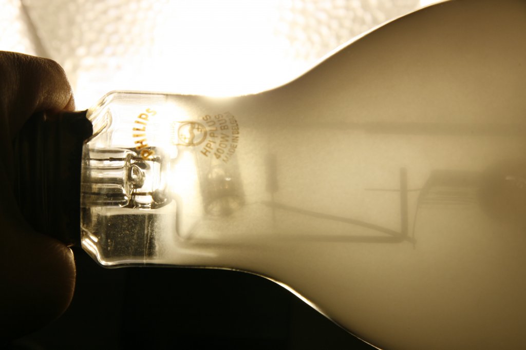

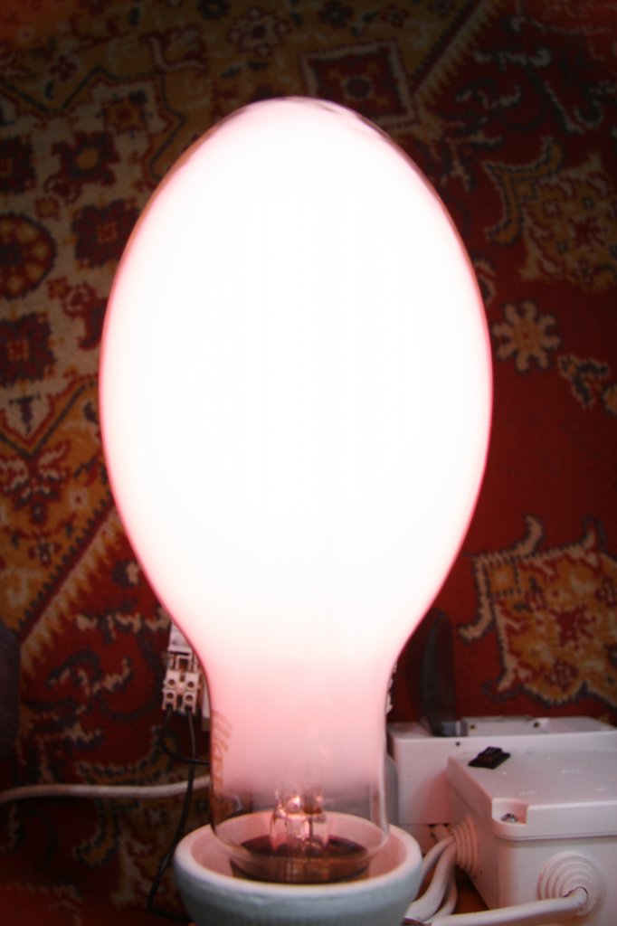

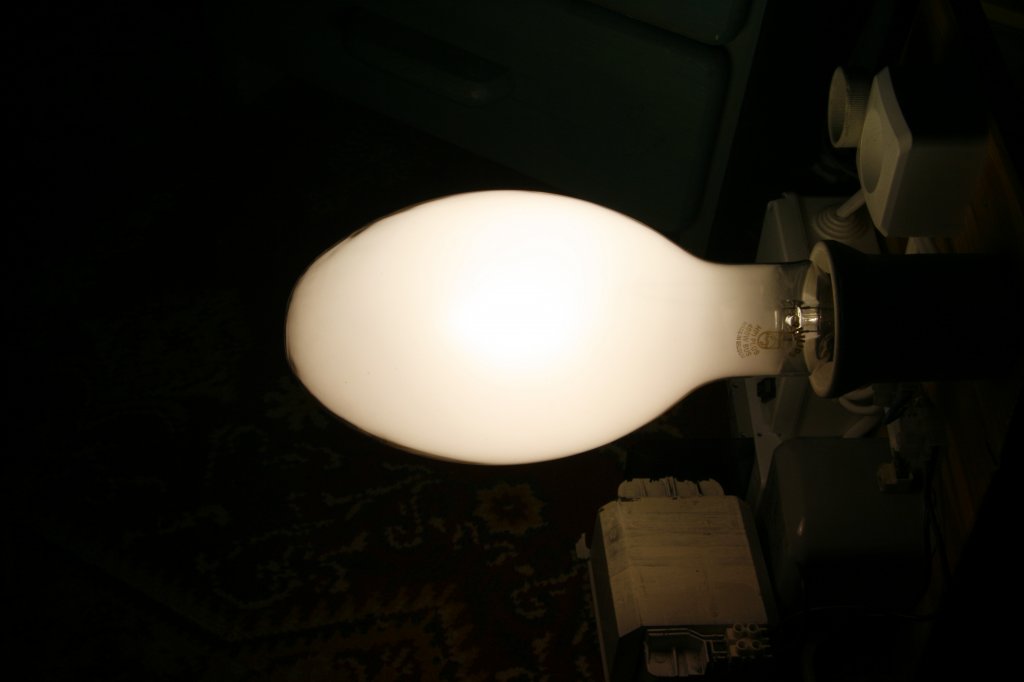

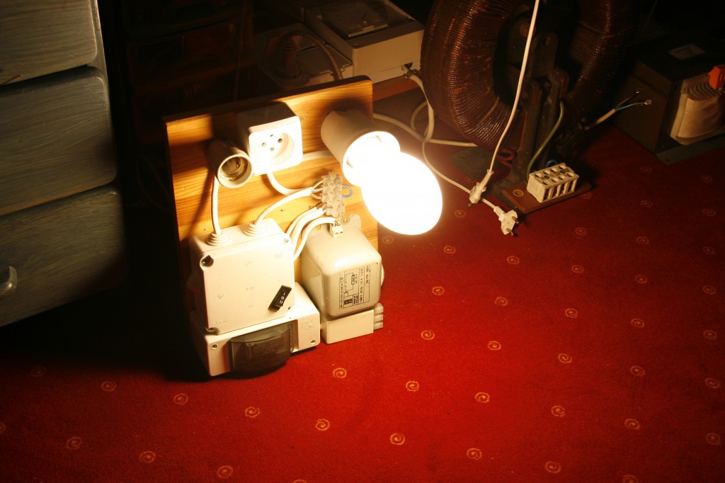

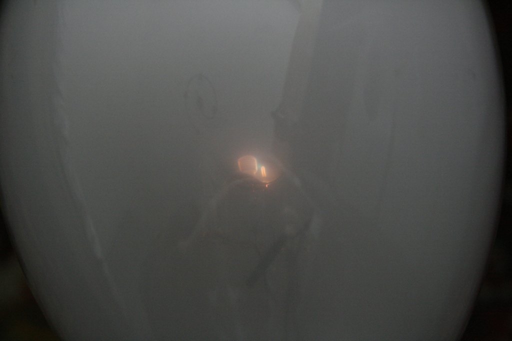

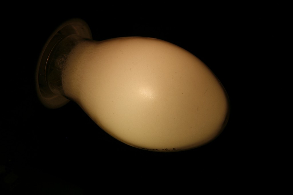

Dostałem ostatnio od kolegi taką fajną lampkę. HPI plus 400W BUS która jest zamiennikiem lamp rtęciowych i nie potrzebuje układu zapłonowego ponieważ ma elektrodę zapłonową jak w LRF która rzeczywiście działa a nie jak w niektórych MH jest nie wiadomo po co. Oprócz tego jest jeszcze zapłonnik który nie bierze udziału w zapłonie, nie tli się nawet jak lampa jest gorąca i włączone jest napięcie.

W tej lampie ten element to wyłącznik cieplny, który rozłącza elektrodę zapłonową po nagrzaniu.
Zastosowanie elektrod zapłonowych pozwala na znaczne obniżenie napięcia zapłonu do ok. 1kV. Zwiększa to niestety straty cieplne.
To nie jest wyłącznik cieplny, jest połączony równolegle między wspornikami przez rezystor od elektrody zapłonowej. Czy zimny czy ciepły to ma cały czas rozwarte styki.

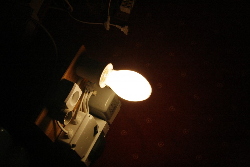

Postprzez matit1 » 13 lutego 2014, 11:41

Postprzez toomm40 » 13 lutego 2014, 11:51

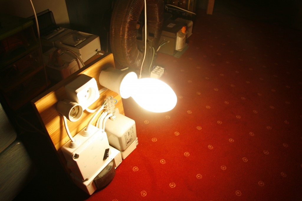

jak w rzeczywistości wypada barwa tej lampy ?

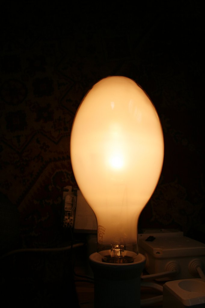

Postprzez matit1 » 13 lutego 2014, 11:57
Tak jak typowy metalohalogenek o barwie 830. Szału nie ma

Postprzez toomm40 » 13 lutego 2014, 12:02
mhm, no ale zawsze lepiej,niż typowa sodówa

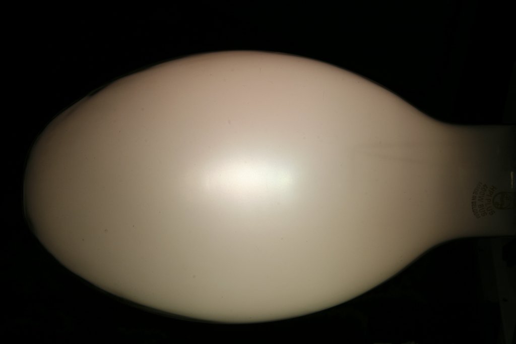

Postprzez amisiek » 13 lutego 2014, 12:24
Świetna lampka zamiast sody. Widziałem to w akcji w jakiejś zmodowanej Stradzie. Nie miało brzydkiej zebry - poważna zaleta powlekanej lampy.

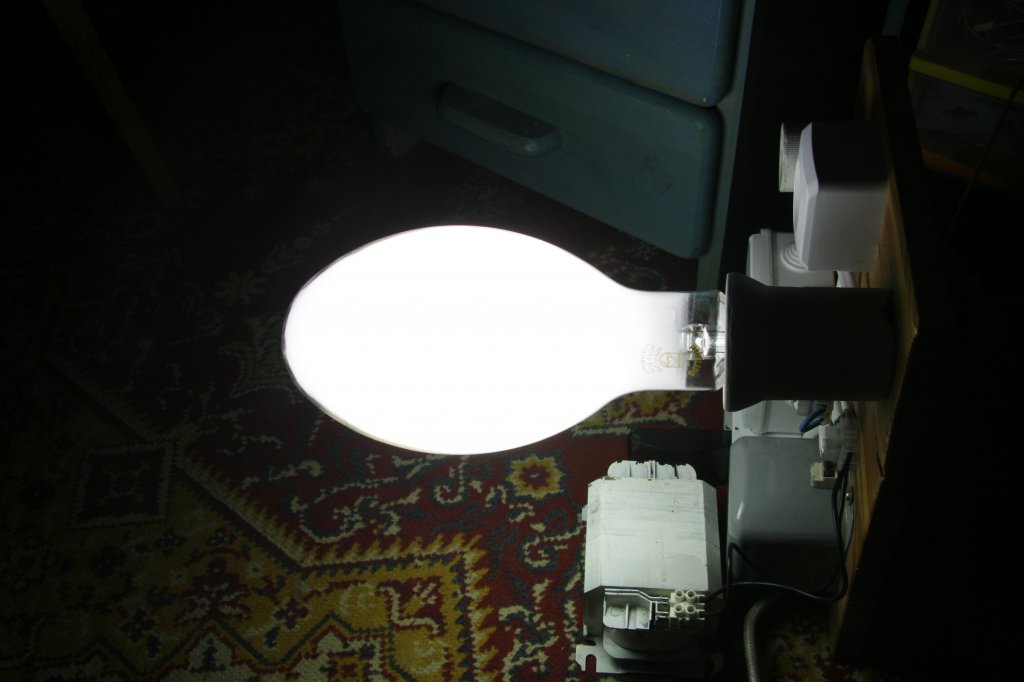

Postprzez Elektroservice » 15 lutego 2014, 21:54
Brzydko te lampy City White świecą. Światło wygląda niemalże identycznie jak żarówkowe :evil:

Postprzez amisiek » 15 lutego 2014, 22:17
To jest ich najważniejszą zaletą w niektórych zastosowaniach!
Jeśli odtwarzasz oświetlenie w oprawie, która ma maksymalnie przypominać żarową z początku lat pięćdziesiątych, to źródło światła również powinno być zbliżone barwą do oryginalnego.
Co innego, gdy mowa o oprawach przypominających lampy łukowe - wtedy najlepszy byłby MH barwy dziennej.
