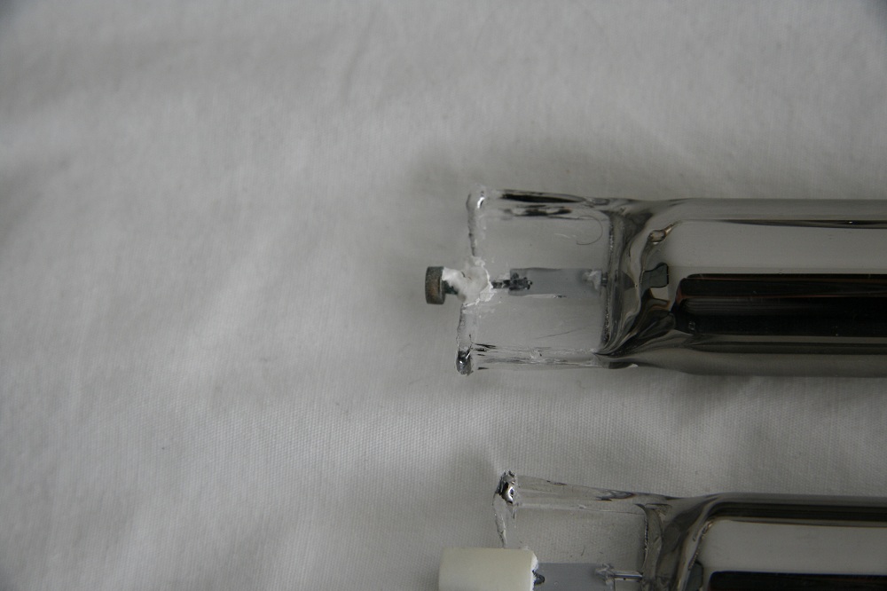

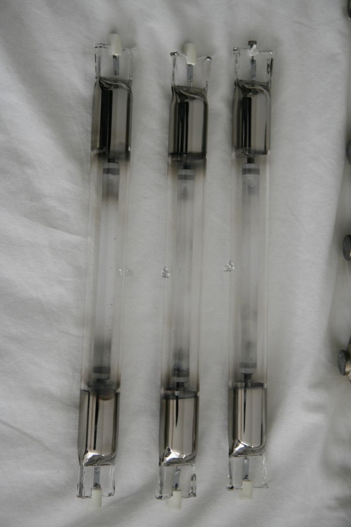

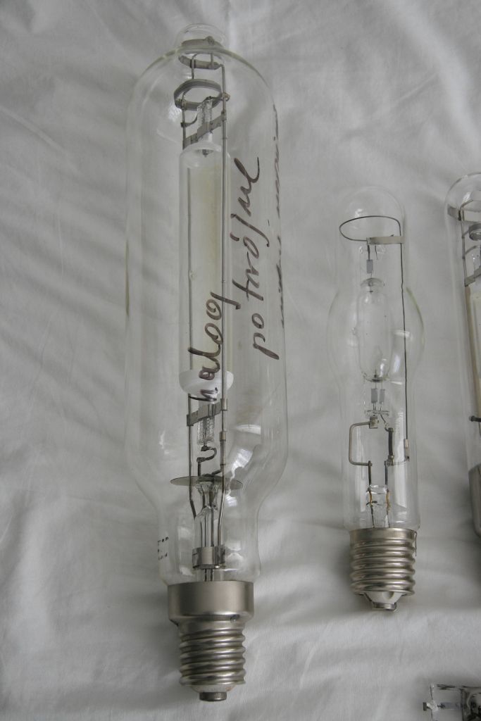

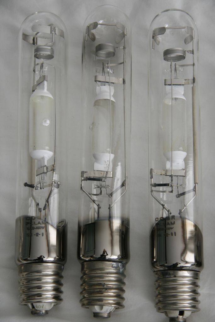

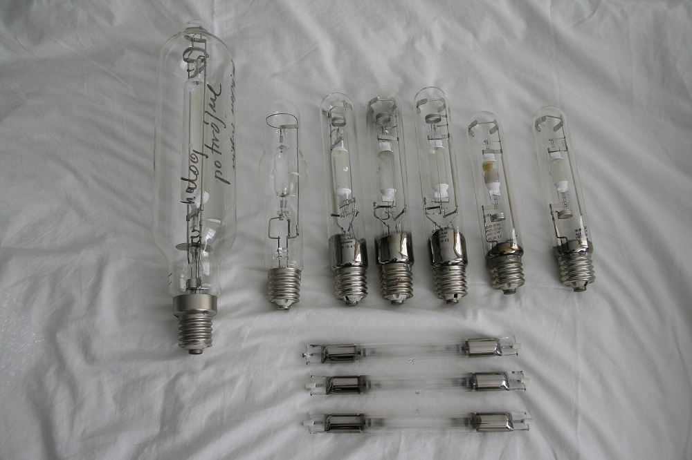

Zawartość paczki na szczęście nie tknięta
LRJ 2000W
LRJD 400Wx3
LRJD 250Wx2
"ostatnia" 400W
WLS 400Wx3

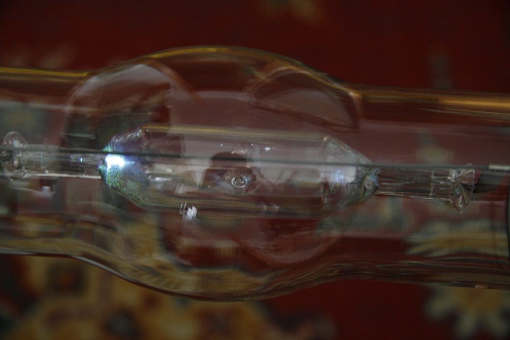

ten kawałek trzonka musiał już być wcześniej wykruszony, bo w nie było nigdzie tych kawałków w paczce

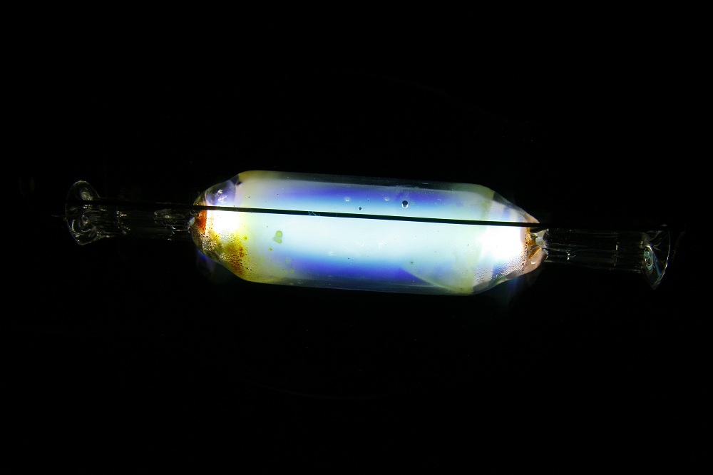

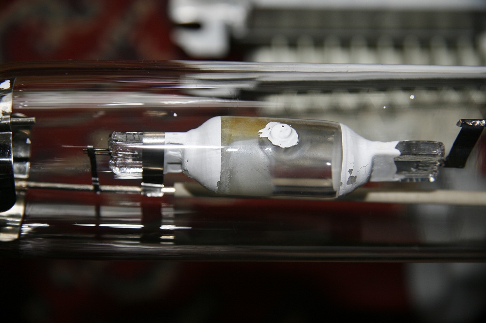

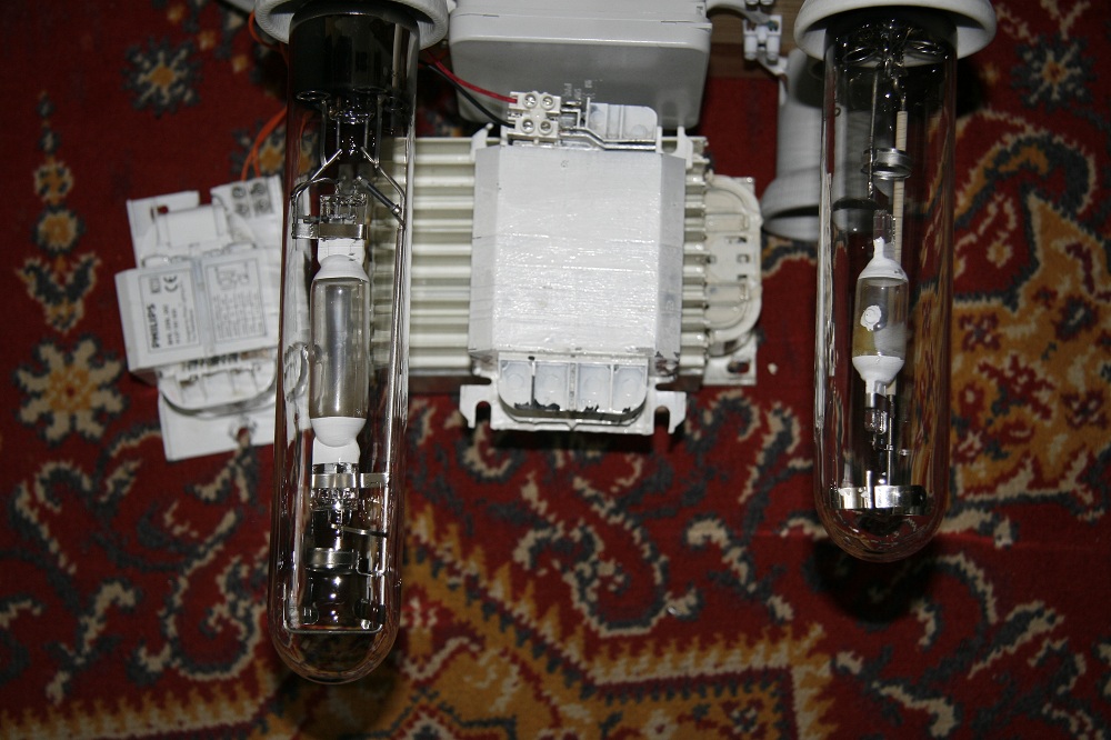

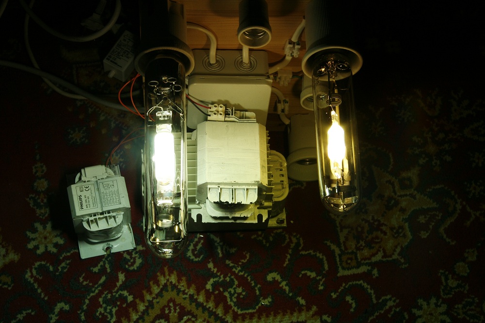

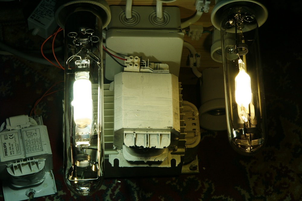

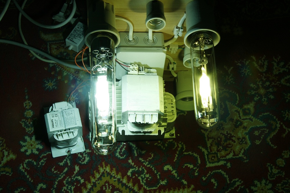

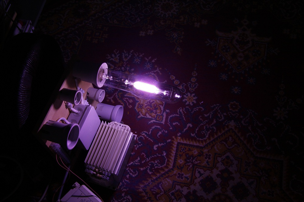

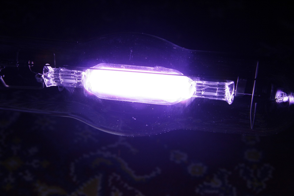

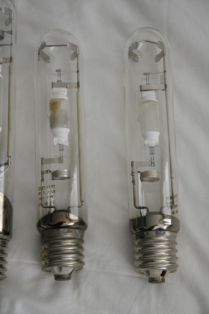

Wybrałem LRJD 400W i 250W które były już odpalane, widać ułożenie soli jak po pierwszym odpaleniu.W innych są równomiernie osadzone w jarzniku

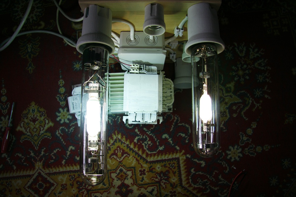

start, 400W po włączeniu zasilania tylko jarzyło się wyładowanie pomiędzy el. głównymi i zapłonowymi, trzeba było pomóc UZ
po rozgrzaniu się 400W dawała kolor światła(tak na oko) prawie identyczny jak HQI-BT a 250W kolor bardziej ciepły, szczególnie w porównaniu do 400W

fajne to stanowisko testowe :)

Cieszę się, że paczka OK. Czyli dobrze, widzę, że dobrze Ci to świeci. Na jakim stateczniku LRJD 400? Sodowym czy rtęciowym?

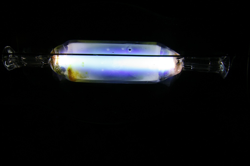

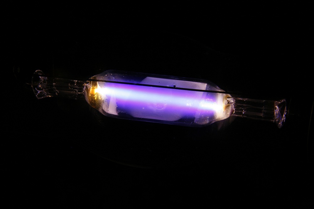

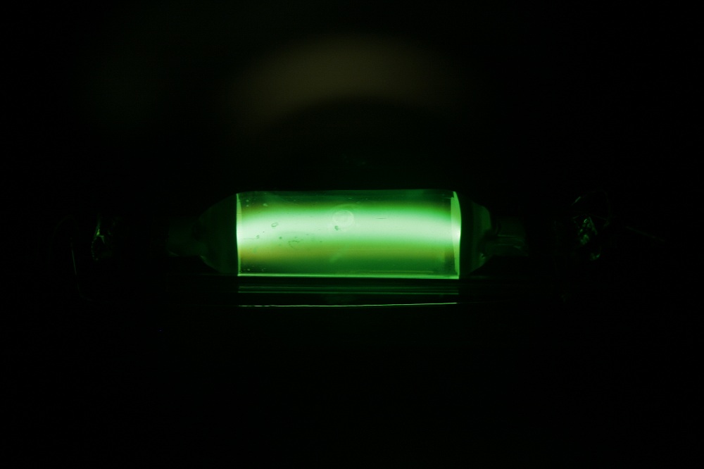

Jeszcze "ostatnia" lampka, fajny ma fioletowy kolor
tak jak w LRJD 400W po włączeniu napięcia tylko świeci się elektroda, trzeba pomóc w zapłonie(ciekawe czemu tak się dzieje, może rezystor ma za duży opór i za słabe wyładowanie jest ?)

amisiek napisał(a):Na jakim stateczniku LRJD 400? Sodowym czy rtęciowym?
rtęciowym
Posty: 3153
Re: [matit1] Moja drobna kolekcja lamp
Postprzez amisiek » 5 kwietnia 2012, 17:14

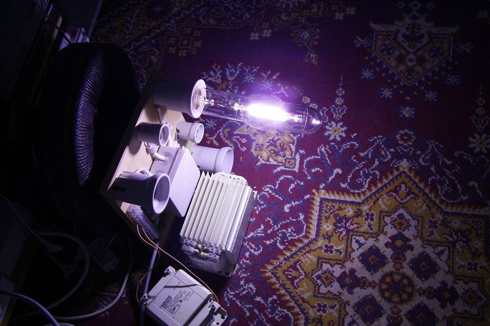

Spróbuj na sodowym, będzie nieco przeciążona, ale znacznie lepiej świeci, ma pełniejsze widmo. Niektóre z tych lamp są "niskonapięciowe" czyli do osiągnięcia pełnej mocy potrzebują większego prądu niż standardowy, dostarczany przez statecznik STR-400. Odpalenie takiej lampy na stateczniku sodowym da moc około 400W, czyli prawidłową, wtedy uzyskuje się dobre ciśnienie. Testowałem jedną sztukę, dokladając STS-250 i bardzo ładnie świeciła.
Postprzez matit1 » 6 kwietnia 2012, 15:13
Rzeczywiście lepiej świeci chociaż dalej ma barwę taką błękitną. Sprawdzę jeszcze czy tak samo będzie świecić inna(nieużywana) bo ta już była po testach.

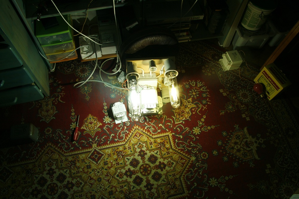

Postprzez amisiek » 6 kwietnia 2012, 15:51
Ewentualnie dorzuć równolegle do STS-400 jeszcze jakiś świetlówkowy 36W, a nawet MH 70W. Jedna z lamp świeciła ładnie dopiero po dorzuceniu STS-250W ale to już hardcore.

Postprzez matit1 » 6 kwietnia 2012, 16:57
Prąd 4.8A to już nie tak mało. Odpalę jeszcze tą nie używaną na STS400 i zobaczę.

Postprzez amisiek » 6 kwietnia 2012, 17:02
Właśnie wszystko wskazywało na to, że ona takiego prądu potrzebowała, bo dopiero wtedy miała normalną barwę, spróbuj, zobacz. Wrzuć fotki;)
