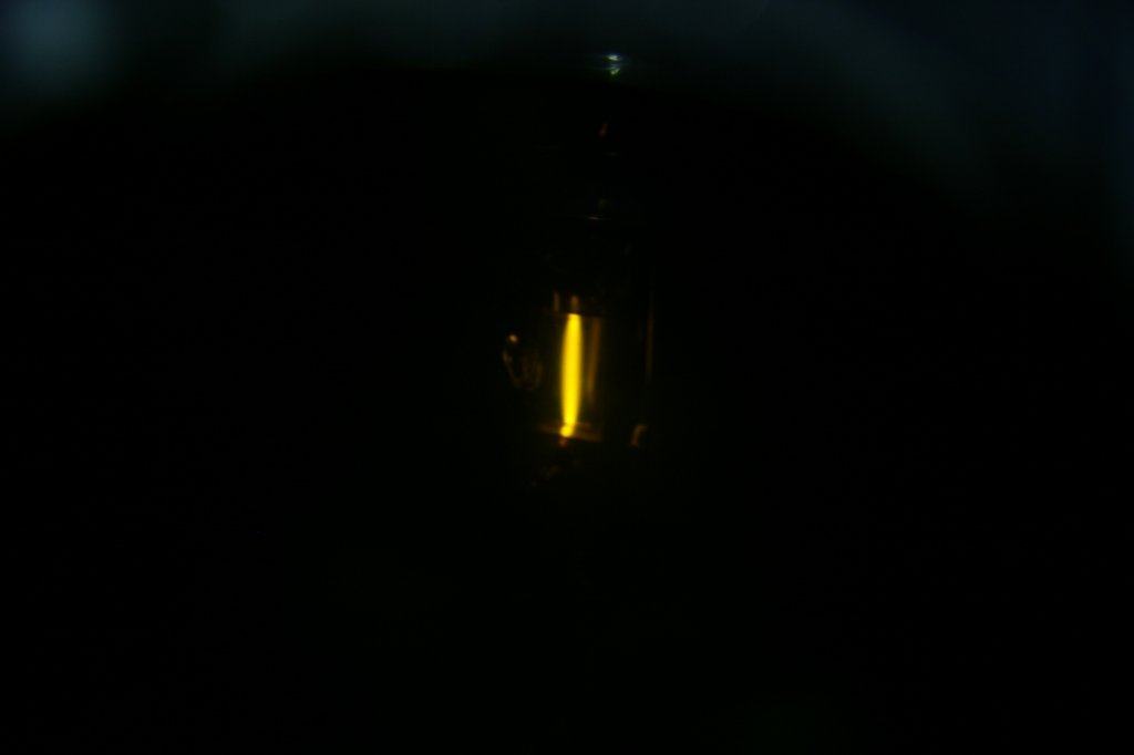

ładna lampka, na czym można takie coś odpalić ? tzn. tą rtęciową i tą drugą sodową ?
ps. tą rtęciową tez mógłbyś odpalić

odpalę, odpalę, w swoim czasie. Te lampki da się odpalić na zwykłych statecznikach do świetlówek tyle, że trzeba dobrać takie żeby było odpowiednie natężenie prądu.

ok, to daj jakiś konkretny przykład , na jakich odpalić rtęć , a na jakich sodę
rozumiem,że układy zapłonowe czy inne dopalacze nie są tym lampom potrzebne ?

Jak z rtęcią to jeszcze nie wiem ale sodową spektralną to odpalałem na 2 statecznikach świetlówkowych 36W tylko, że w tym przypadku te stateczniki przez cały czas pracują praktycznie na zwarciu i szybko robią się ciepłe.

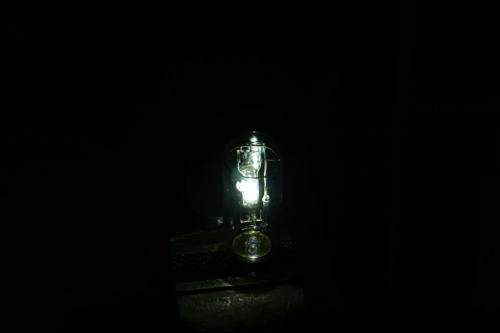

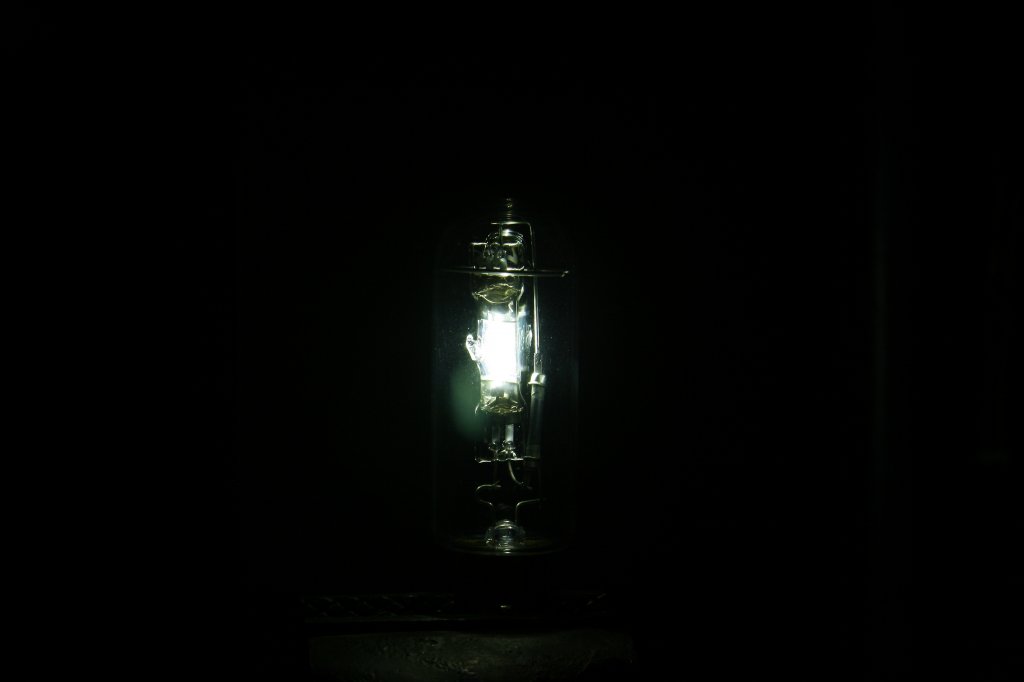

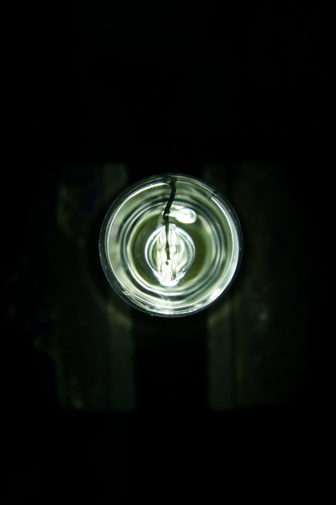

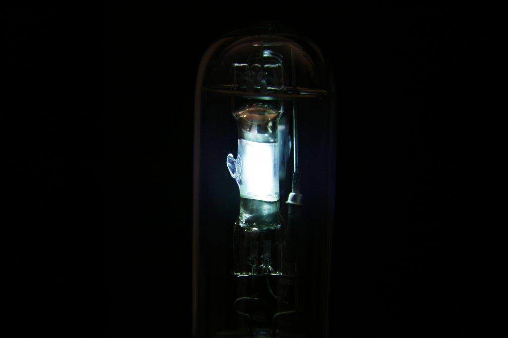

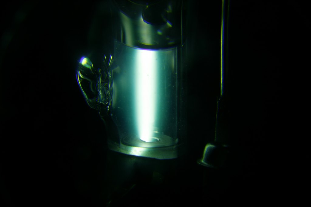

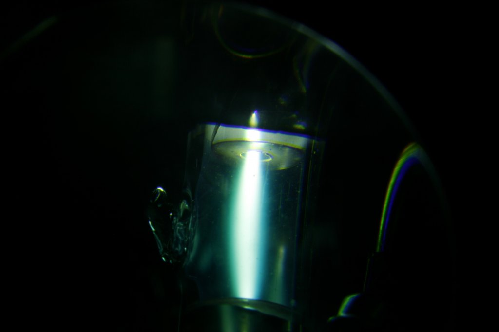

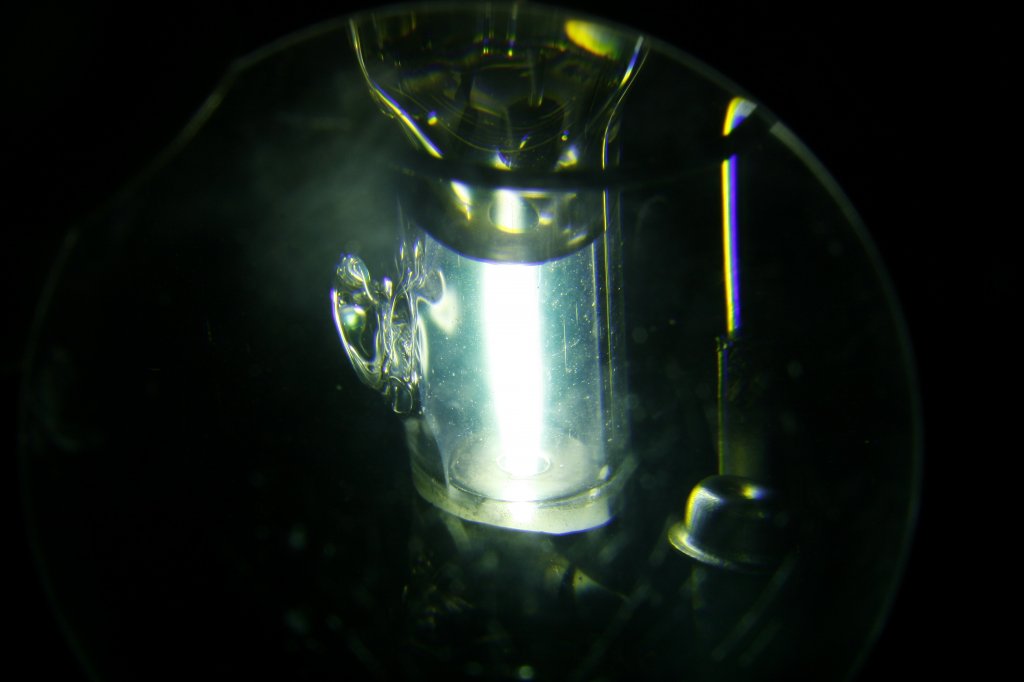

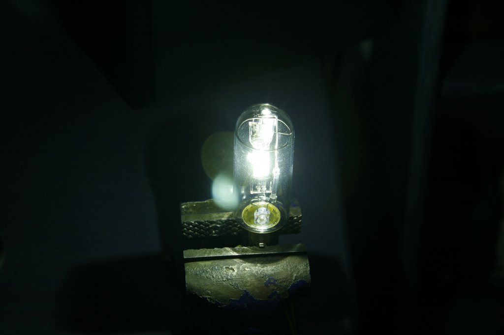

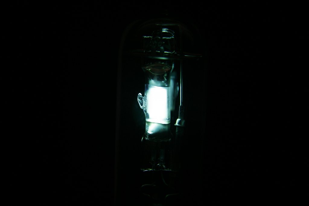

odpalona na stateczniku świetlówkowym 36W

fajne te lampki spektralne. były do nich jakieś dedykowane stateczniki itp ?
