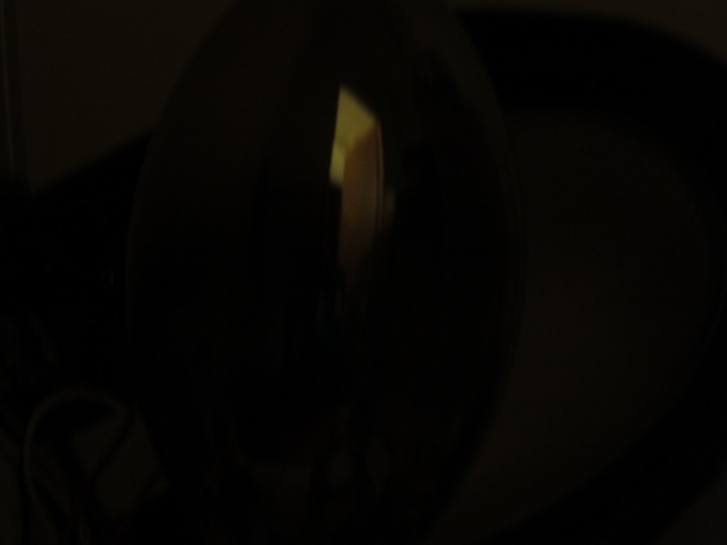

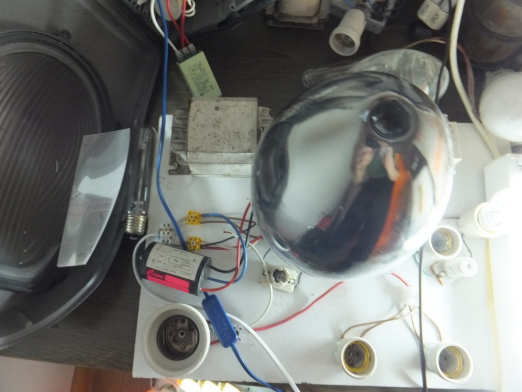

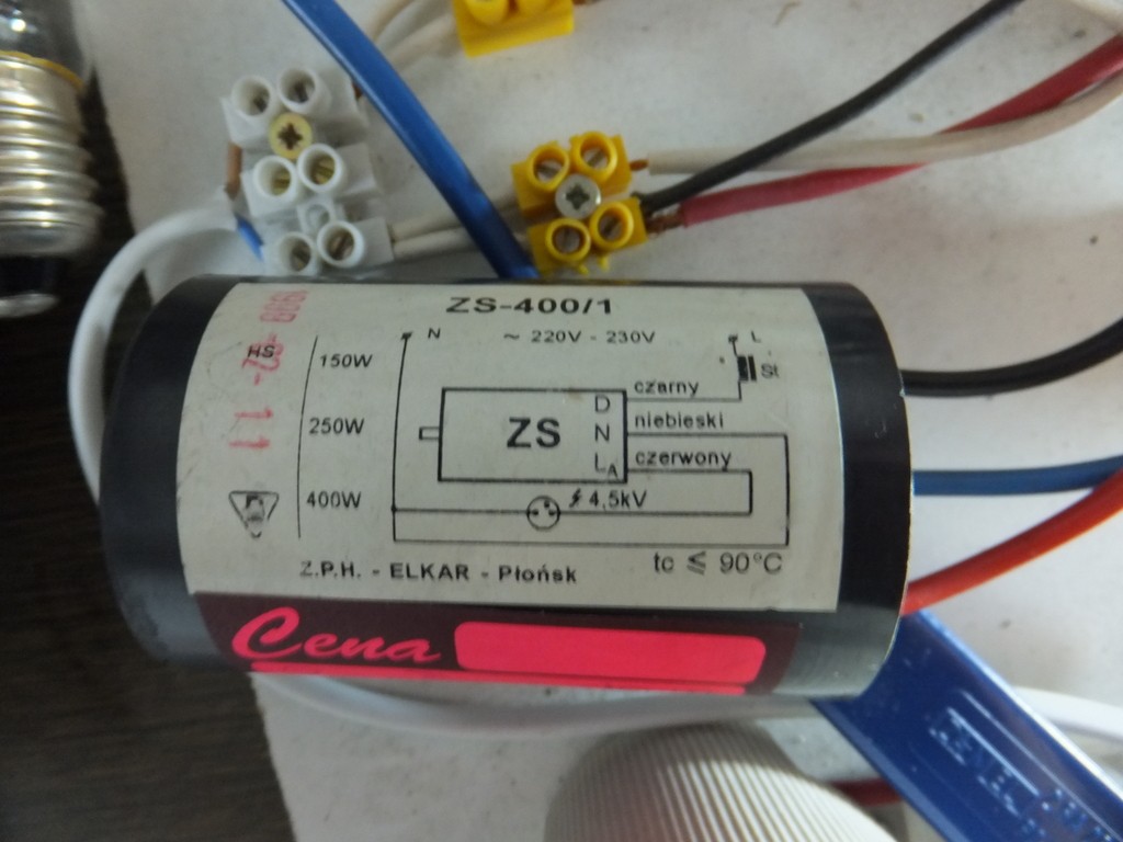

Cóż, niestety rozczaruję tych, którzy oczekiwali fotek tych lamp. Otóż w końcu wziąłem się za podłączenie tego układu i przetestowanie czarnych LRJ poprzez TUZa. Jednak efekt tego był podobny, jak przy sodówkach, z tą różnicą, że wyładowania nie następowały poza jarznikiem. Po prostu od czasu do czasu migał mocno jarznik, nie chcąc zapalić na stałe mocno, a przez resztę czasu, jarznik migotał delikatnie, niemal niedostrzegalnie. Oto parę fotek.
Przez lustro lampy, aparat nie zdołał uchwycić tych bladych wyładowań:
Układ:
TUZ:
Przy próbach odpalenia zapłonnikiem, niektóre lampy migały mocno i wyglądało, że zastartują, ale na TUZie okazywało się, że jednak nie.

No niestety, martwe :(
