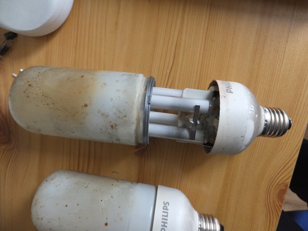

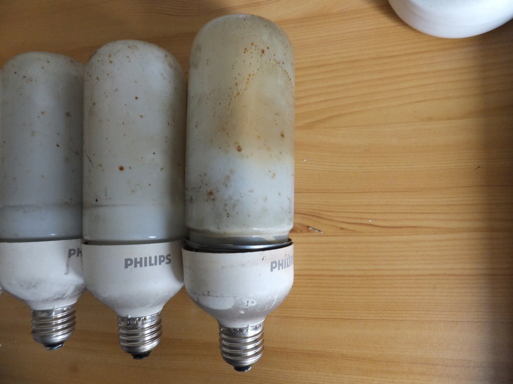

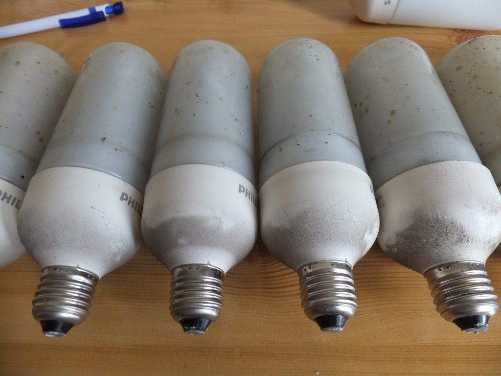

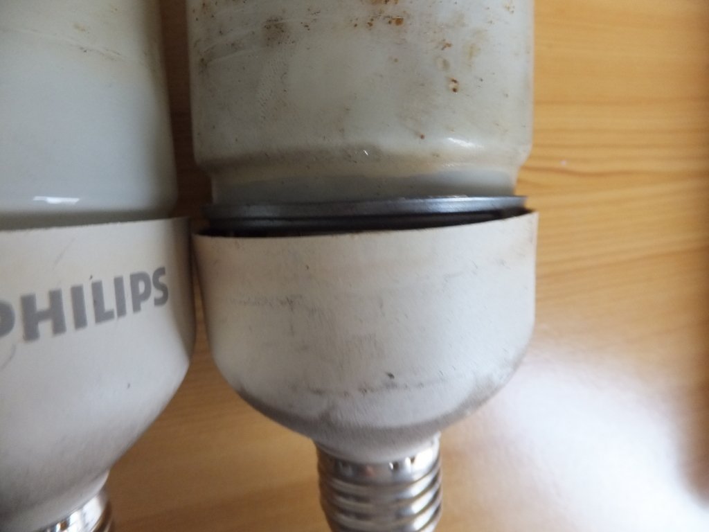

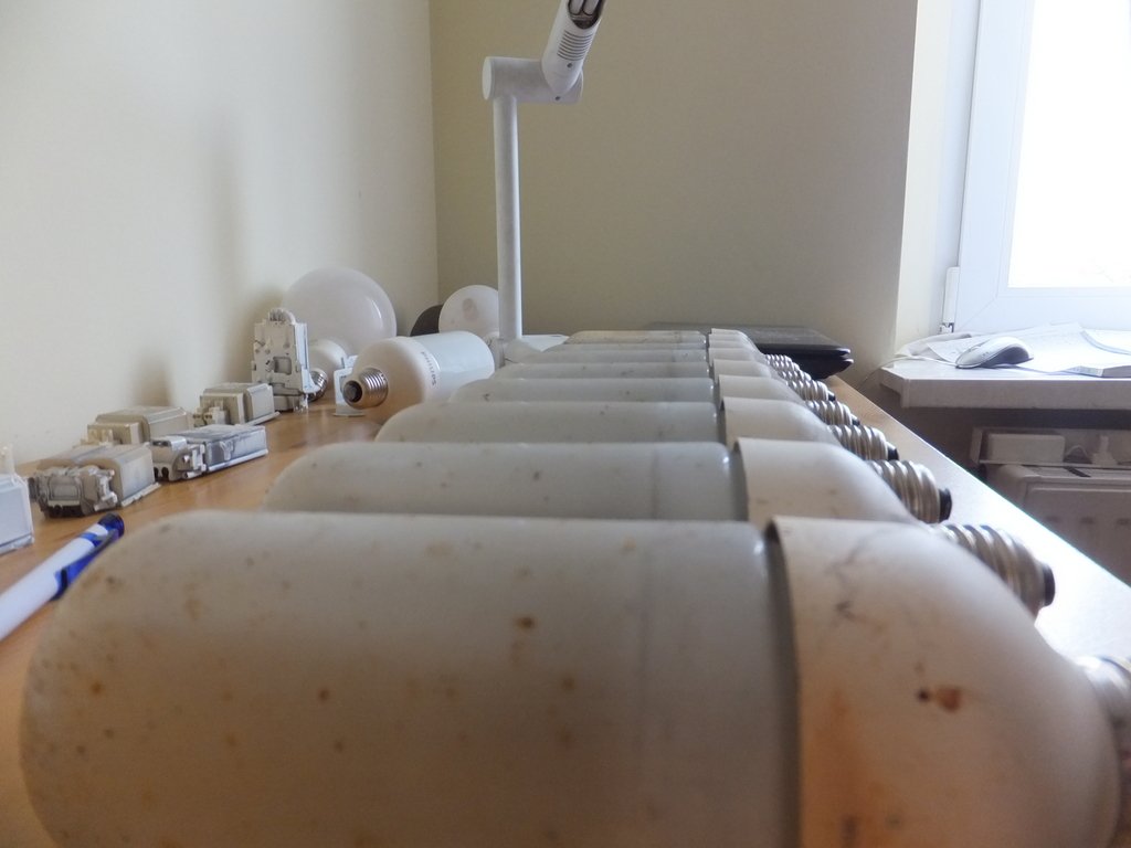

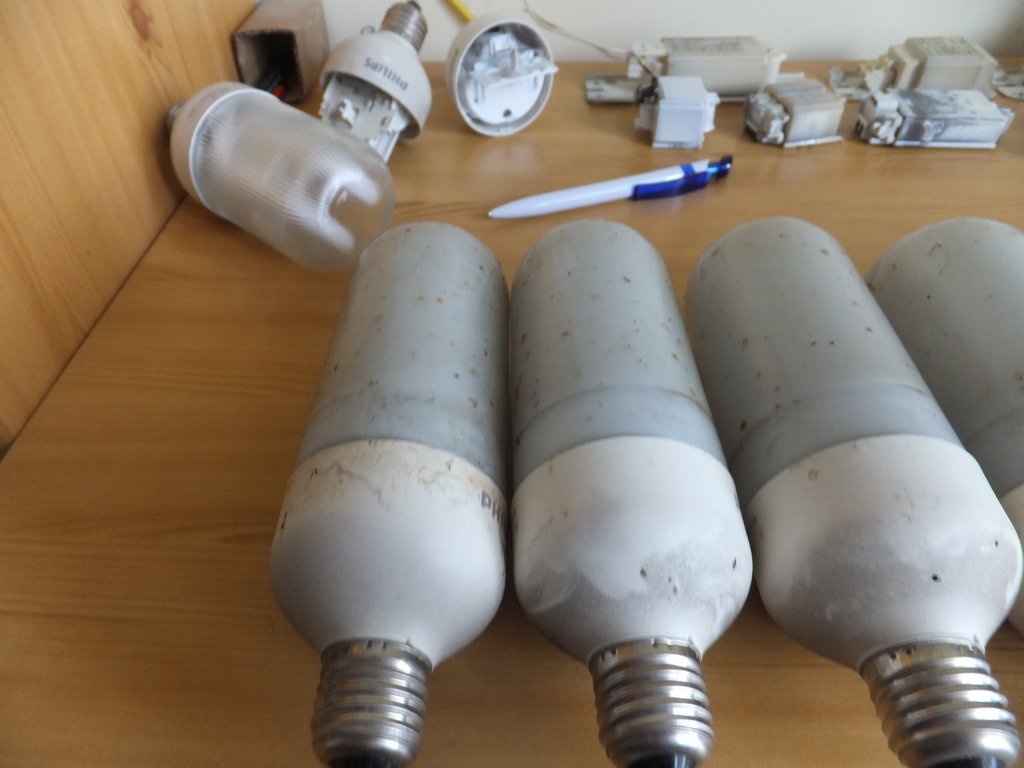

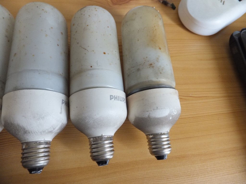

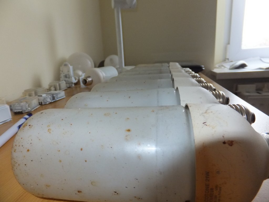

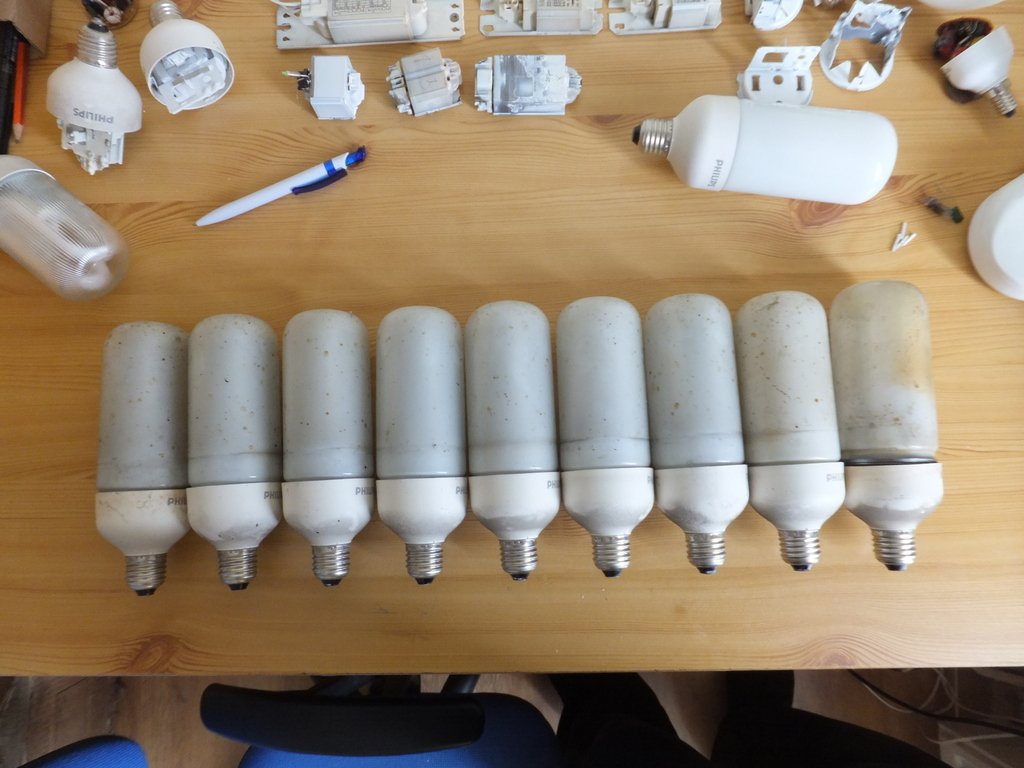

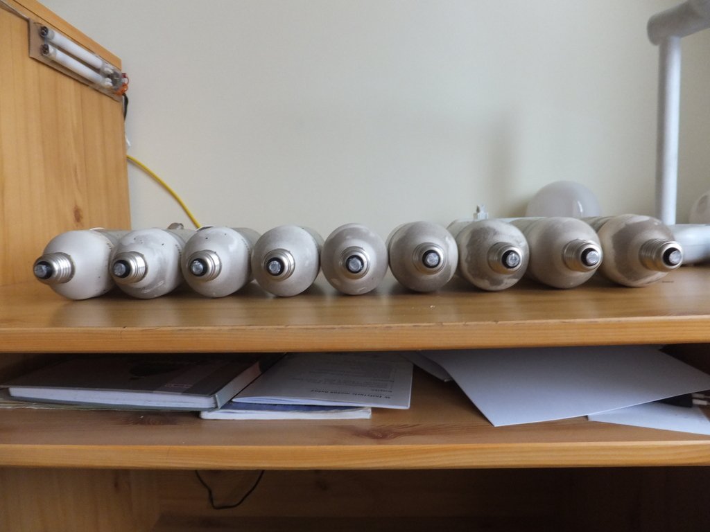

Świetlówki SL-Exterieur 21w, które pracowały w bardzo ekstremalnych warunkach - w cukierni :P Świeciły kiedyś, wkręcone w "oczka" sufitowe, montowane były w 2000 roku i wszystkie padły, niemal w jednym czasie, w zimie 2005/2006 (prześwieciły około 6 lat). Nie wymieniano ich od razu, więc te, które tutaj zaraz pokażę są ze świeżego demontażu. Są bardzo uwalone, co jest skutkiem właśnie tego, że działały w sklepie spożywczym, w którym znajduje się też cukiernia.
Oto fotki:
Obrazek Obrazek Obrazek Obrazek Obrazek Obrazek

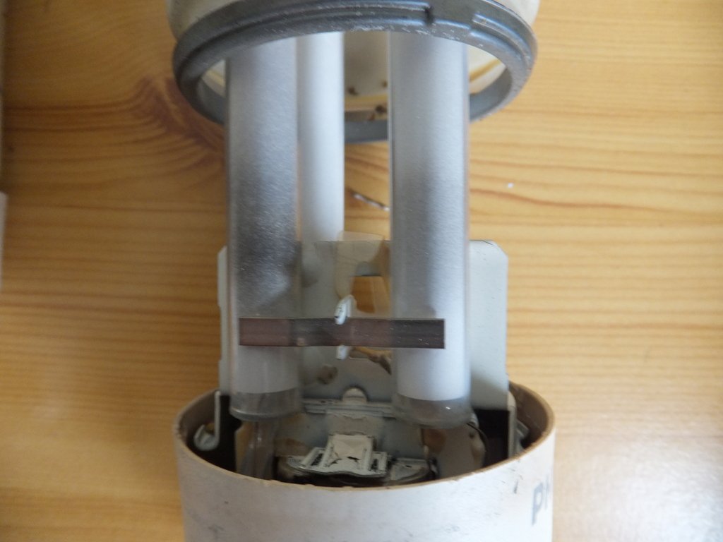

Okazało się przy wykręcaniu, że w jednej z tych SL klosz dawno temu wyleciał z zaczepów i przez cały czas przyczepiony był tylko na małej blaszce - umocowaniu rurki wyładowczej. Wisiał więc ledwo co się trzymając i to aż cud, że przez te wszystkie lata nie urwał się zupełnie i nie spadł komuś na głowę :!: W tych właśnie SL z najnowszej dławikowej serii, mleczne klosze były zamontowane bardzo nietrwale i całość konstrukcji była lekko rozklekotana.

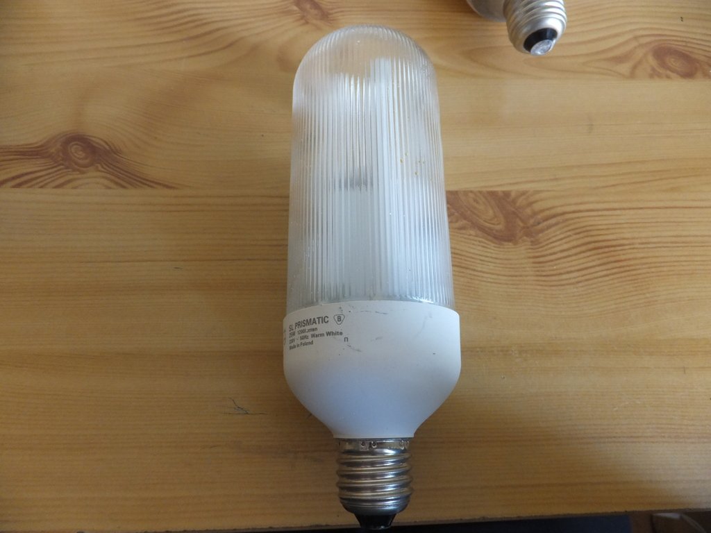

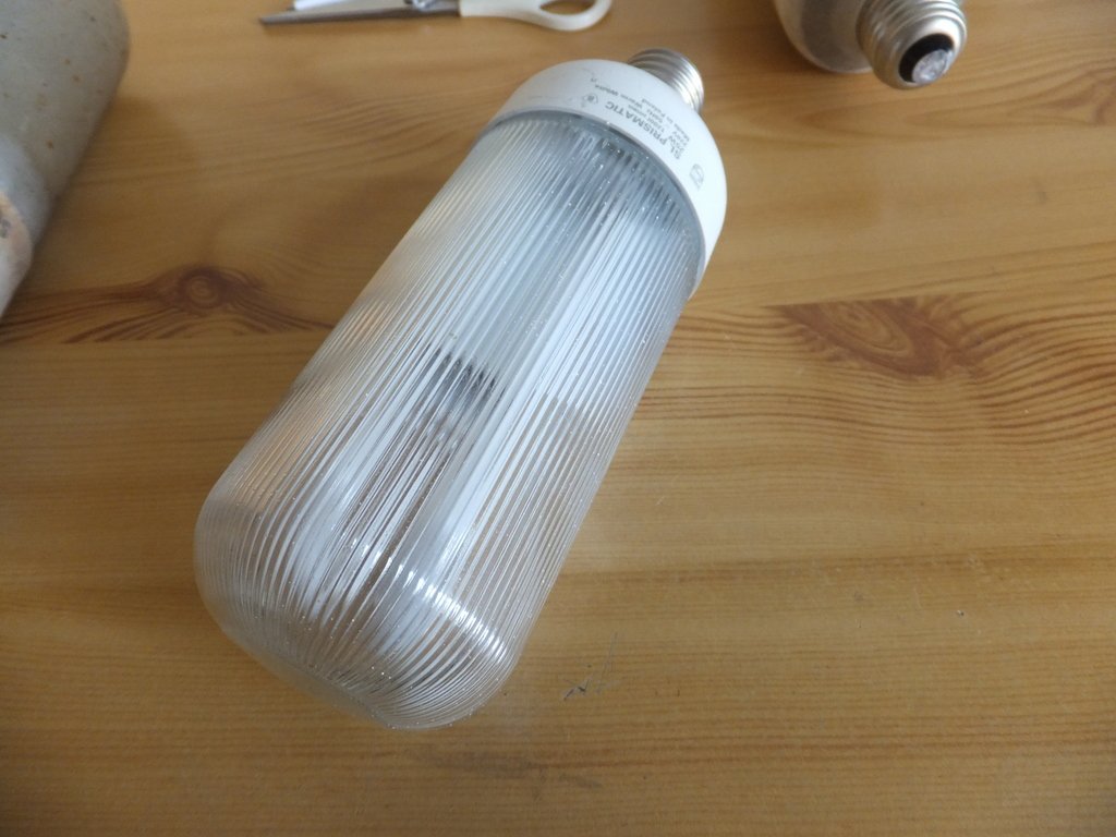

Teraz jeszcze pryzmatyczna SL z września 1997, którą wczoraj znalazłem w markecie:

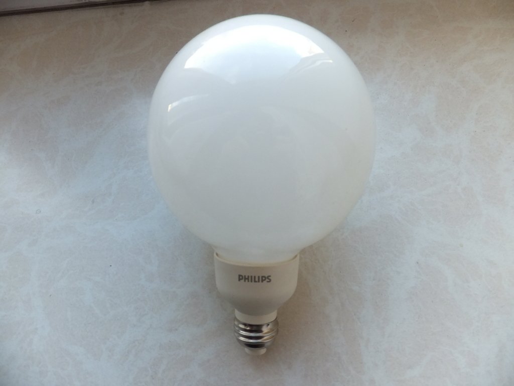

Philips Ambiance Globe 20w ze stycznia 2000 roku:

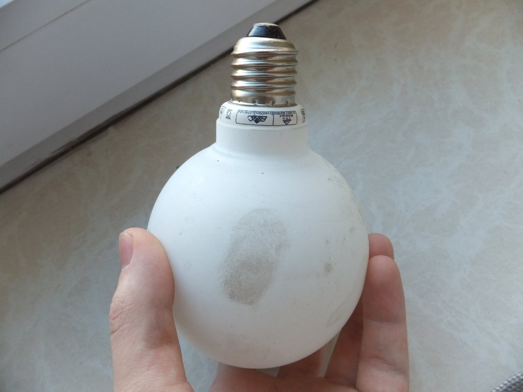

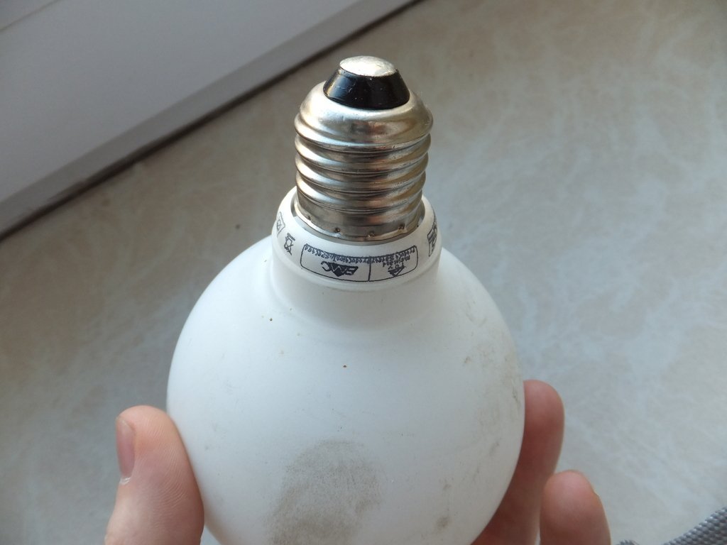

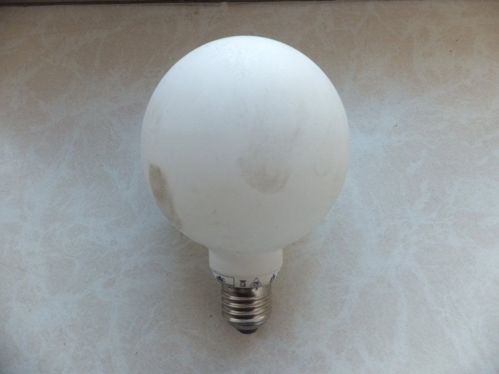

Jakiś dziwny kompakt, też wczoraj znaleziony, o kulistym kloszu. Z początku myślałem, że to zwykła żarówka (zanim zobaczyłem napisy tuż nad gwintem):

Postprzez ousd » 5 stycznia 2013, 12:02
A co w nich padło :?: Rurki, zwarły się zapałonniki :?:
ousd
Re: [Lampka] Moja, całkiem spora kolekcja
Postprzez Lampka » 5 stycznia 2013, 15:09
W tych SL emiter odparował z żarników - klasycznie zużyły się im elektrody i przepaliły się skrętki. W wielu z nich nawet oba żarniki są przepalone ;)

Postprzez ousd » 5 stycznia 2013, 15:54
Wyjmiesz z nich stateczniki :?: czy zamontujesz nowe rurki :P

Postprzez Lampka » 6 stycznia 2013, 18:10
Stwierdziłem, że jedną naprawię (przez dołączenie mostka Graetza, aby ją "ożywić" od sprawnej katody), a resztę (w tym te z zużytymi obiema elektrodami) schowam póki co tak, jak są :P One są z sierpnia 1999 roku, a jedna z grudnia, właśnie z mojej ulubionej serii - tej ostatniej, z miniaturowymi dławikami :D
