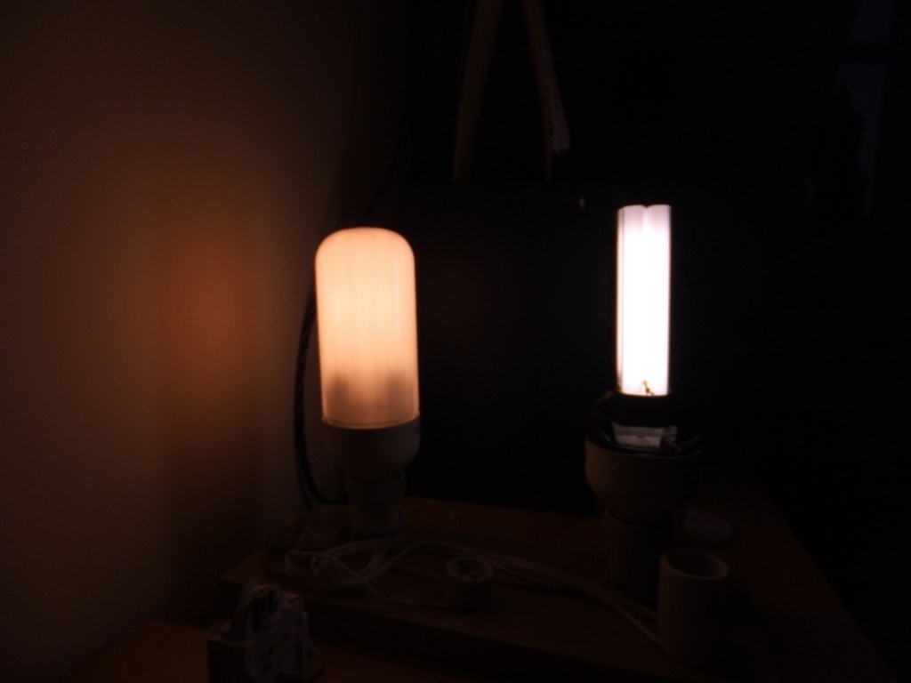

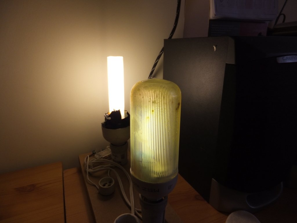

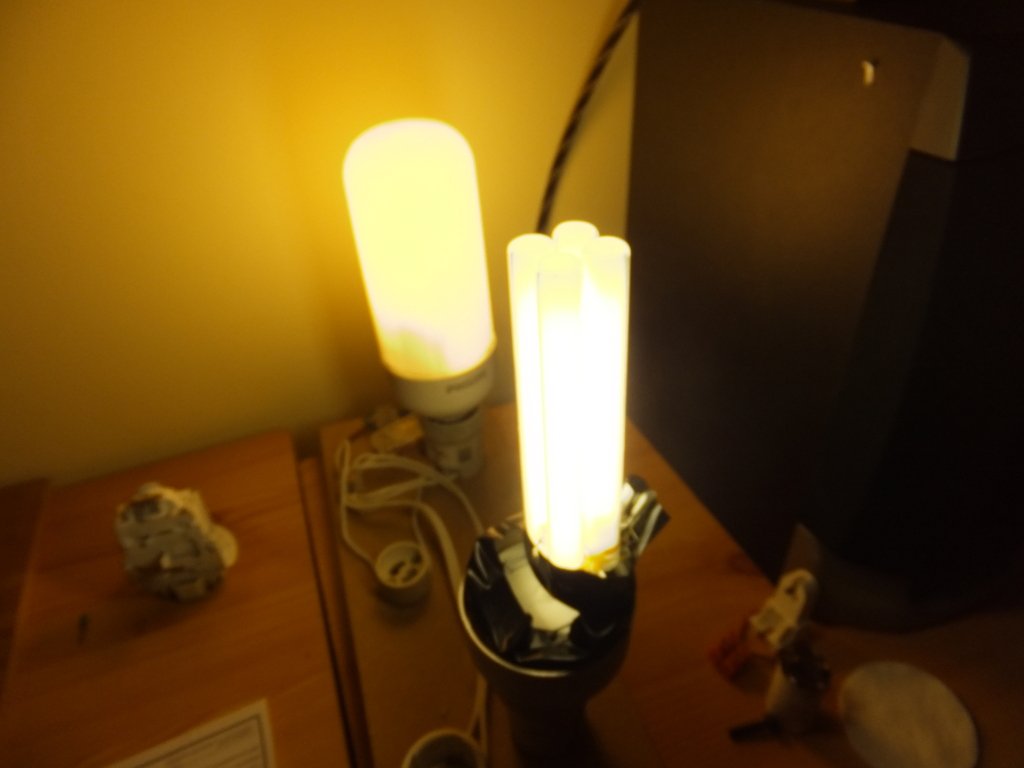

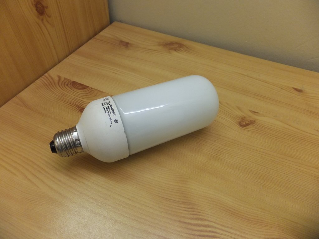

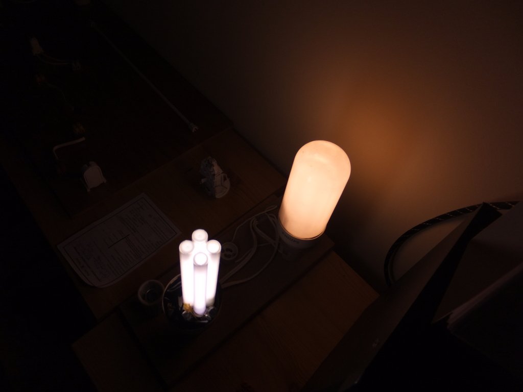

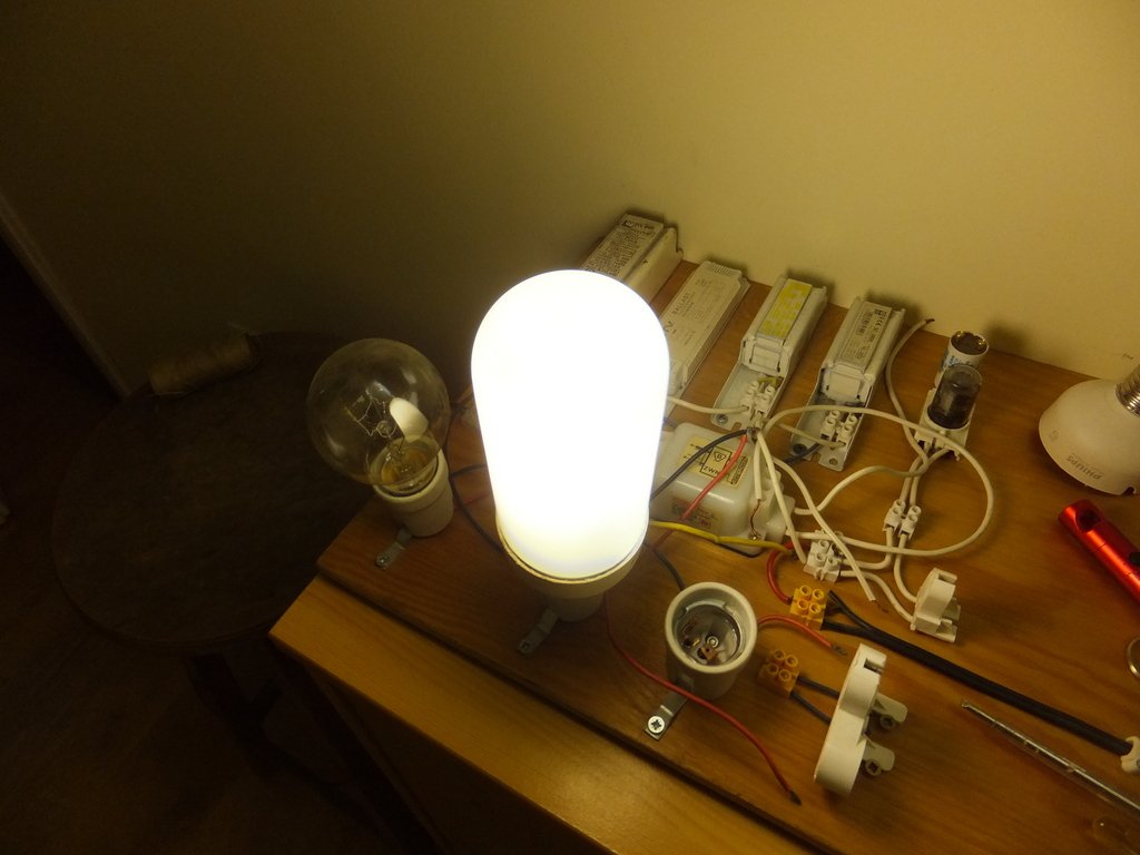

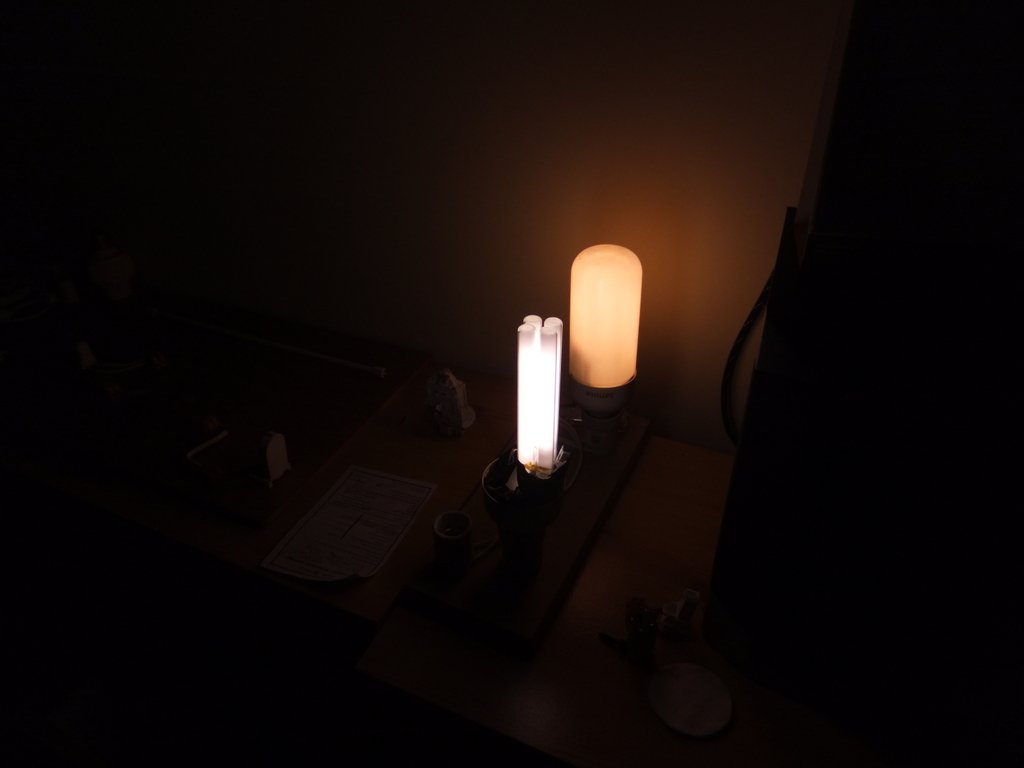

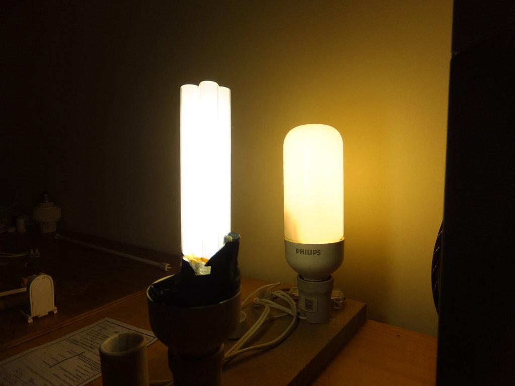

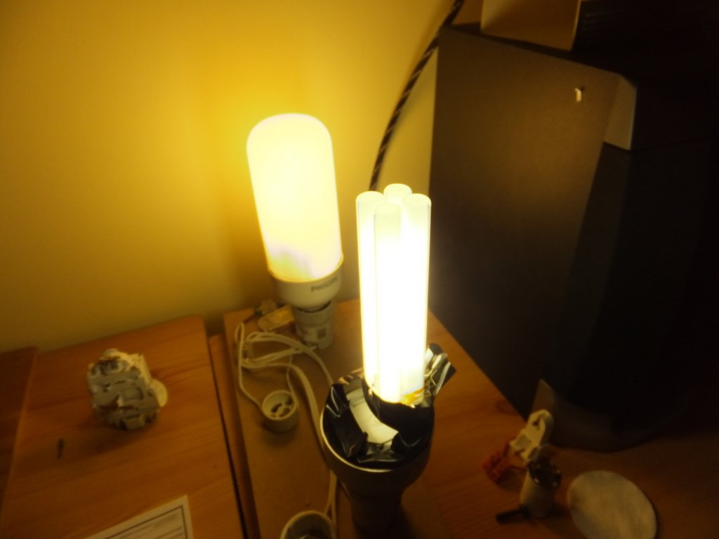

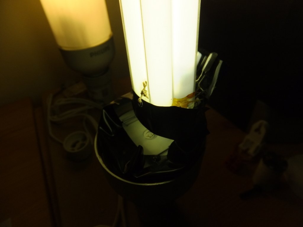

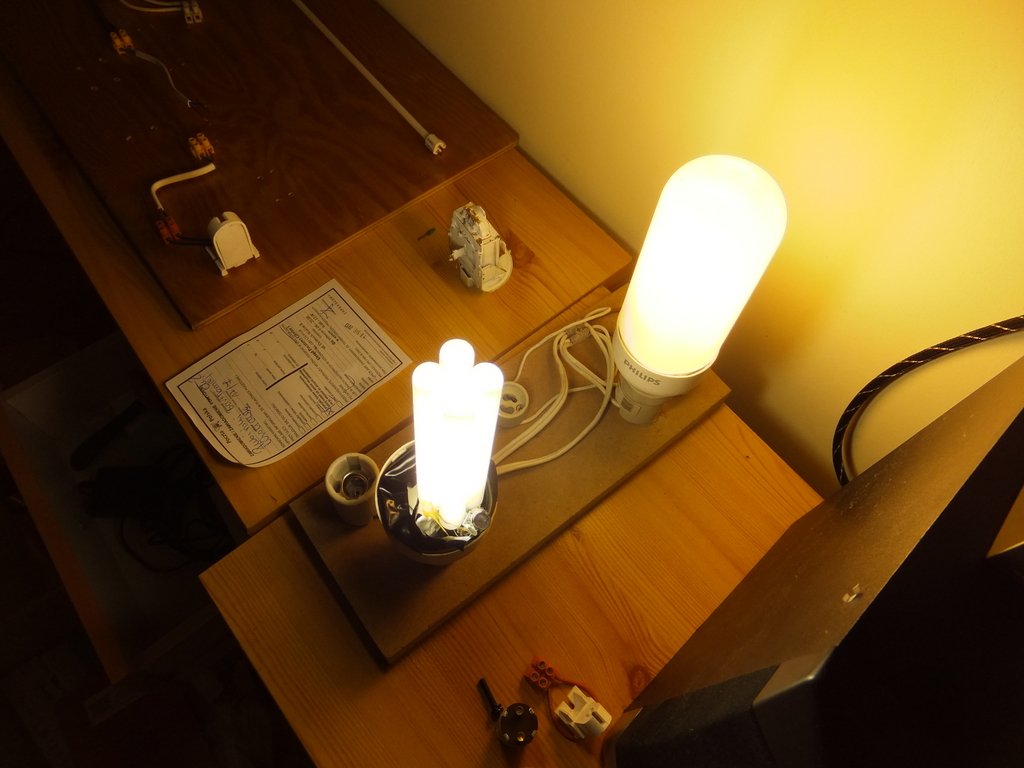

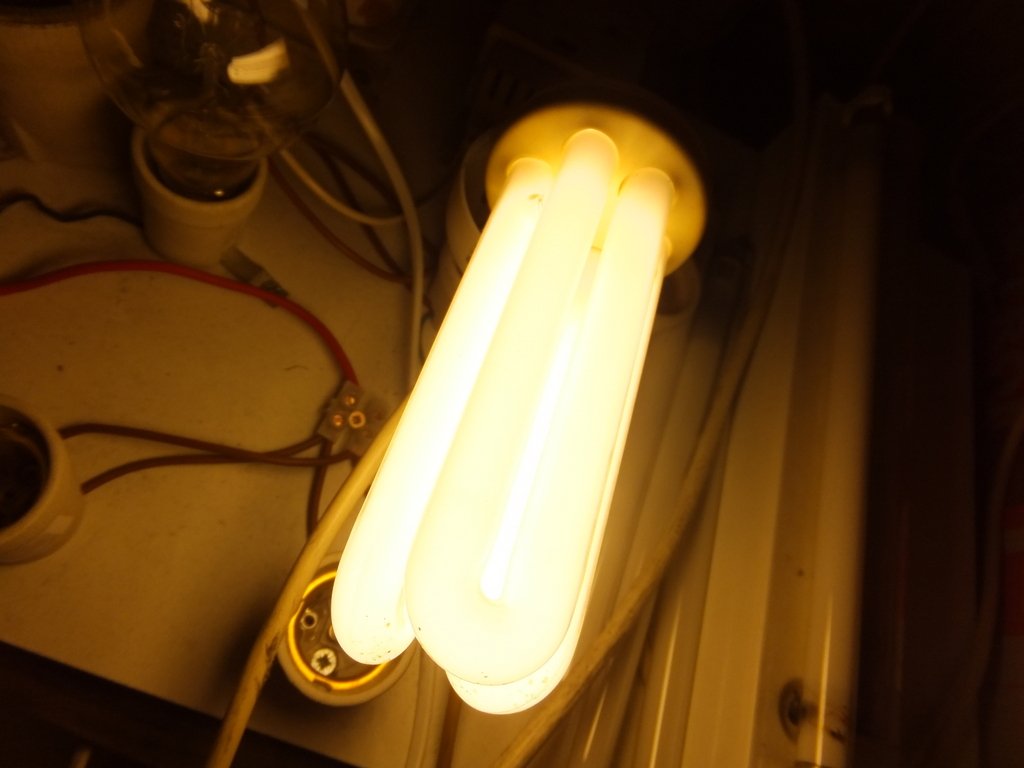

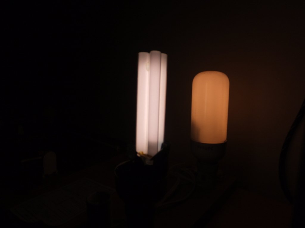

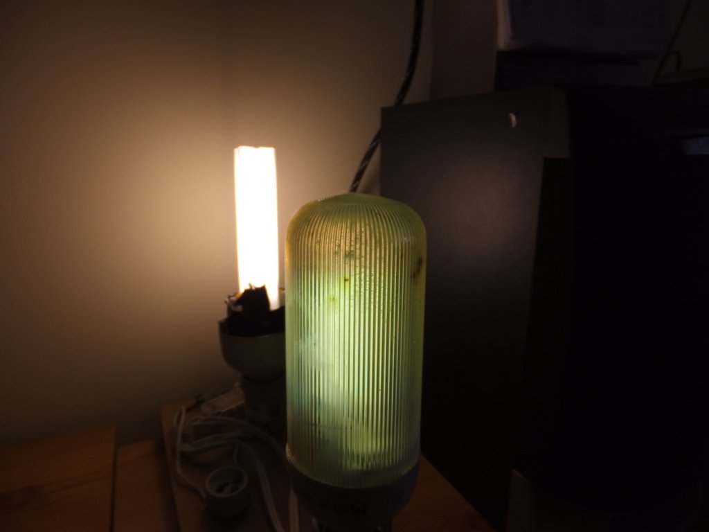

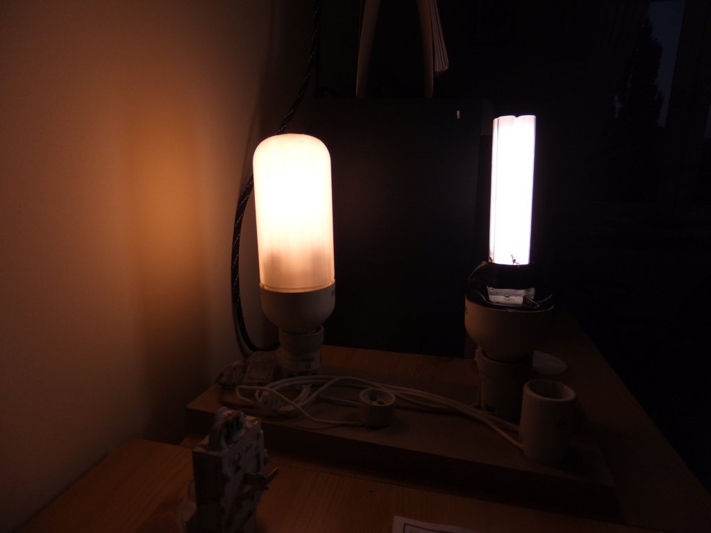

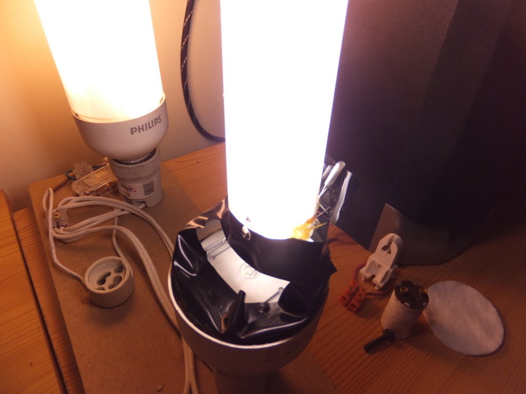

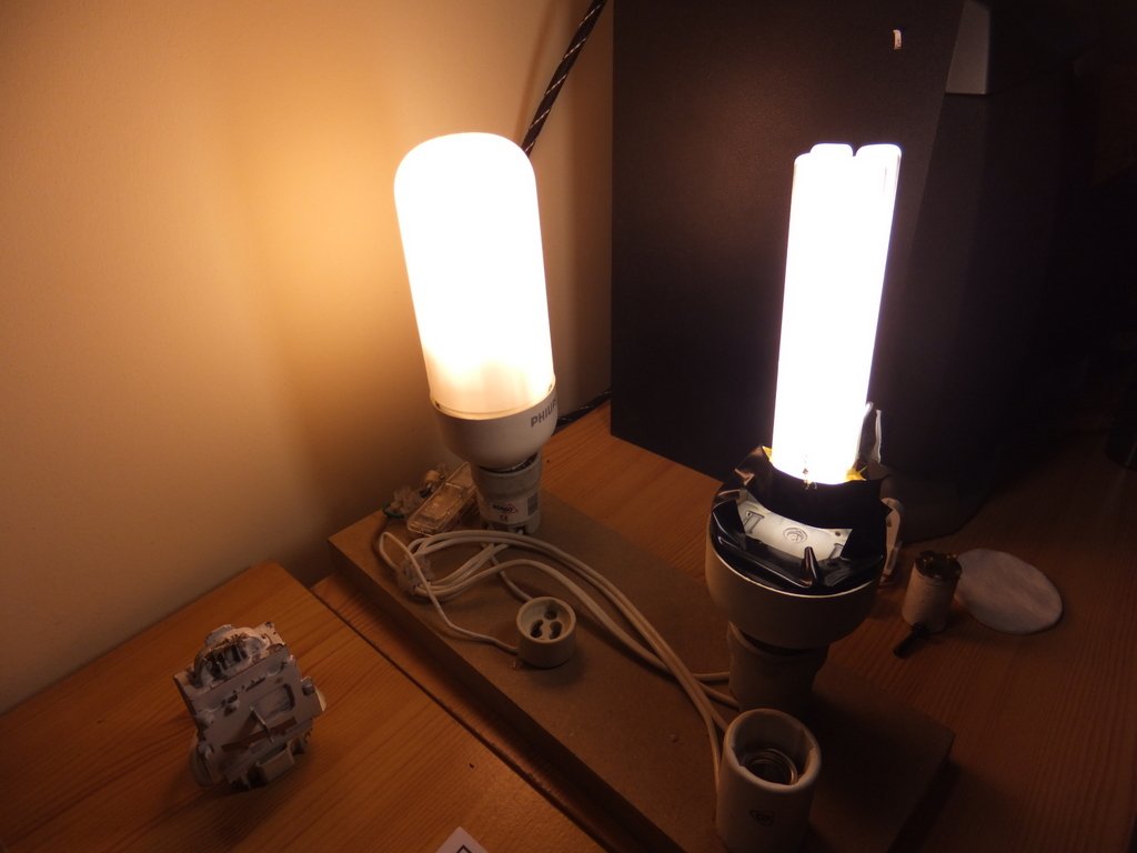

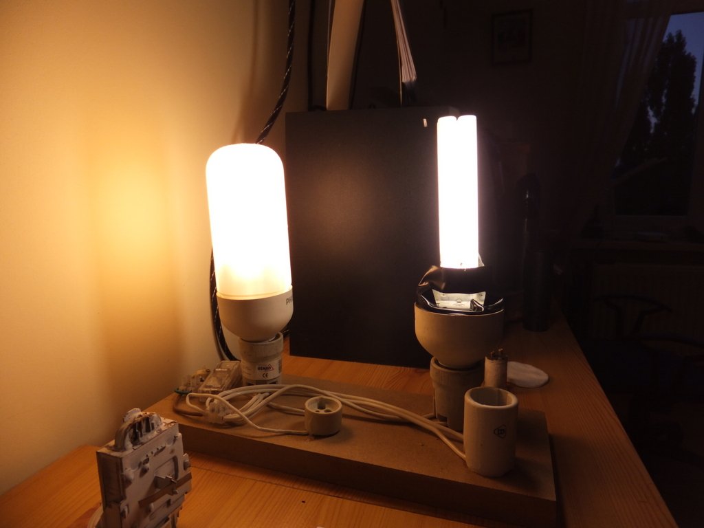

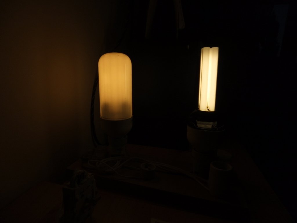

Na początek kolejna SLka 21w, którą znalazłem z rozbitą rurką i kloszem - zainstalowałem tam rurkę Philips PL-C 18w, czyli tożsamej mocy, ale w barwie chłodnobiałej. Działa świetnie, rurka jest idealnie dociążona. Foty zrobiłem już ze 3 tygodnie temu, a świetlówka nadal działa bez problemu (trochę usprawniłem tylko mocowania). Oto i ona, w porównaniu z mleczną SLką tej samej mocy.

Pomyśl nad jakimś staranniejszym umocowaniem rurki wyładowczej do reszty kompakta, bo ta taśma izolacyjna wygląda obleśnie i w dodatku jak jakaś wielka prowizornia. Nie wspominam już o tym, że z czasem taśma pod wpływem ciepła zacznie się odklejać :twisted:

Elektroservice napisał(a):Pomyśl nad jakimś staranniejszym umocowaniem rurki wyładowczej do reszty kompakta, bo ta taśma izolacyjna wygląda obleśnie i w dodatku jak jakaś wielka prowizornia. Nie wspominam już o tym, że z czasem taśma pod wpływem ciepła zacznie się odklejać :twisted:
Co byś zastosował wzamian w takim razie ? :)
Posty: 7307
Re: [Lampka] Własne projekty / przeróbki / pomysły
Postprzez Elektroservice » 1 września 2013, 13:38
Np trytytkę :) Odpowiednio dobrana i zastosowana sprawdzi się o wiele lepiej i wygląda estetyczniej.

Bartek,załóż klosz, to nie będzie widać :twisted:
Postprzez slaweklampy » 1 września 2013, 14:17
Dobrym pomysłem jest zastosowanie oprawki na trzonek G24.
Postprzez Lampka » 1 września 2013, 14:42
slaweklampy napisał(a):Dobrym pomysłem jest zastosowanie oprawki na trzonek G24.
Myślałem o tym, ale może kiedy indziej - rurka za bardzo wystawałaby do góry. Pomyslę o tym, jak padnie ta rurka.
toomm40 napisał(a):Bartek,załóż klosz, to nie będzie widać :twisted:
Tam był klosz, ale jak znalazłem tą SLkę, to klosz, wraz z rurką był totalnie rozbity - została sama metalowa obręcz, która posłużyła mi za umocowanie dławika ;)

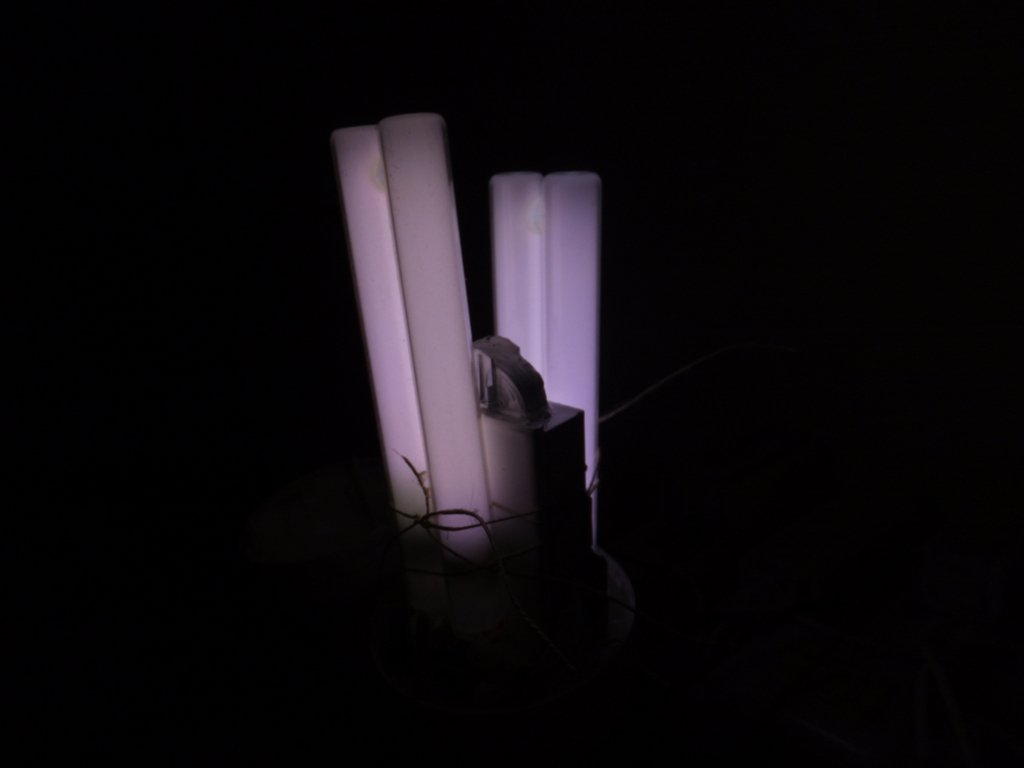

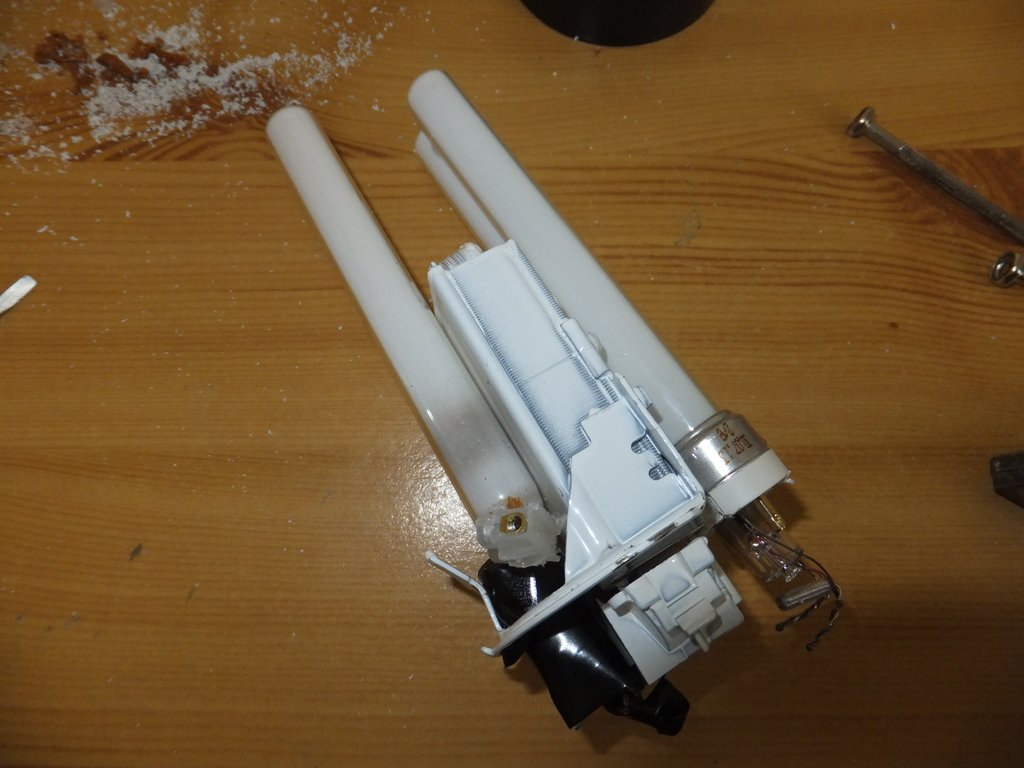

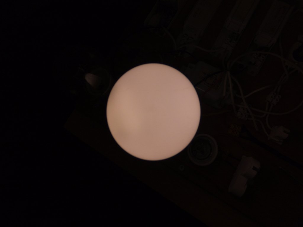

Postprzez Lampka » 17 października 2013, 15:13

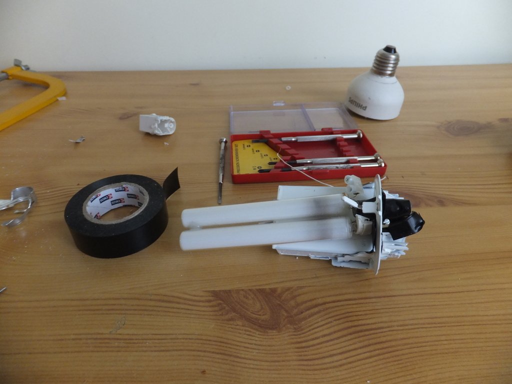

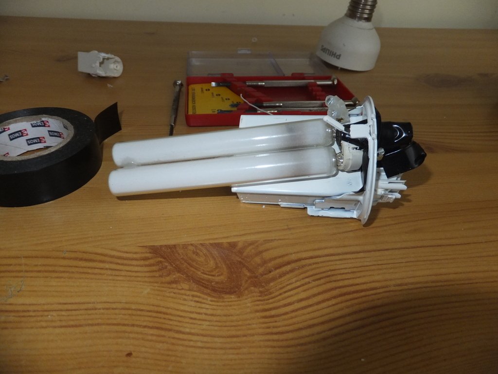

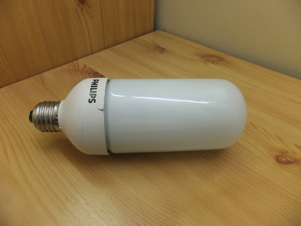

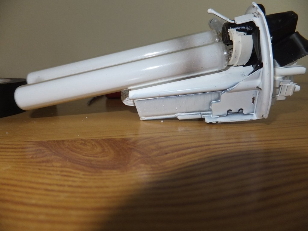

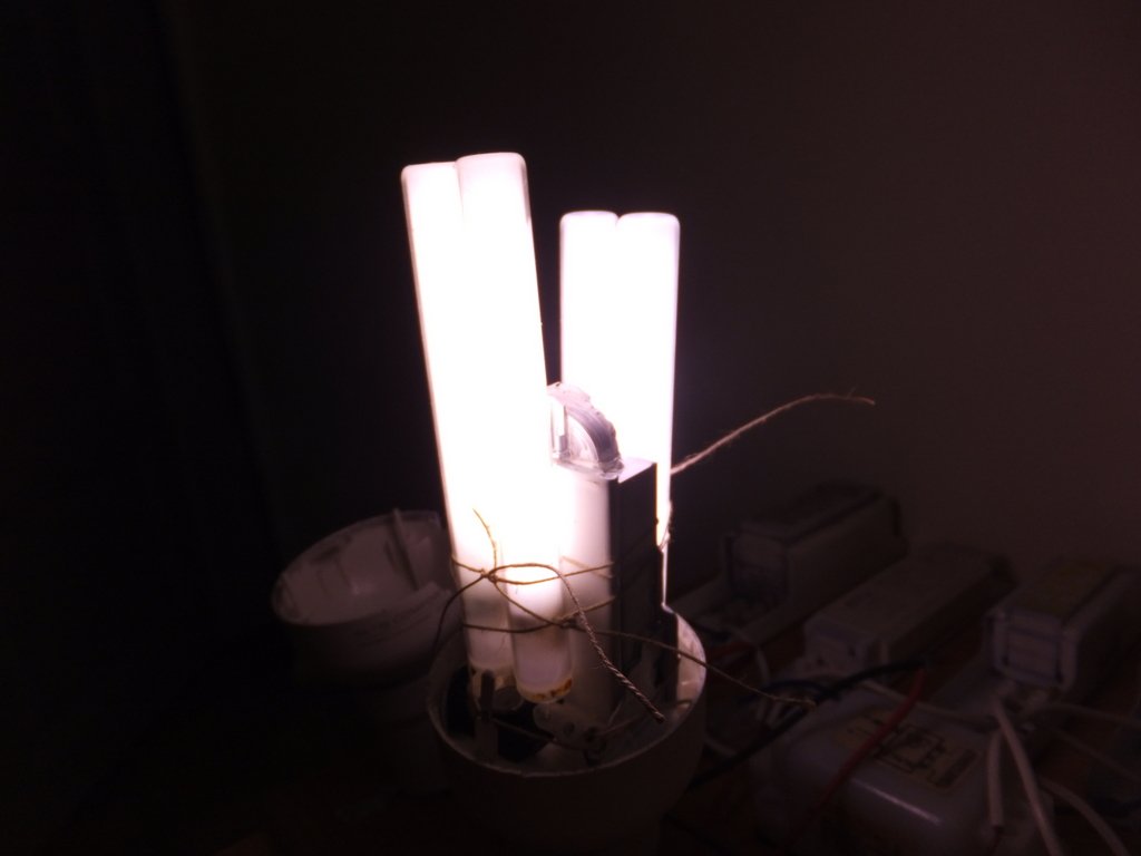

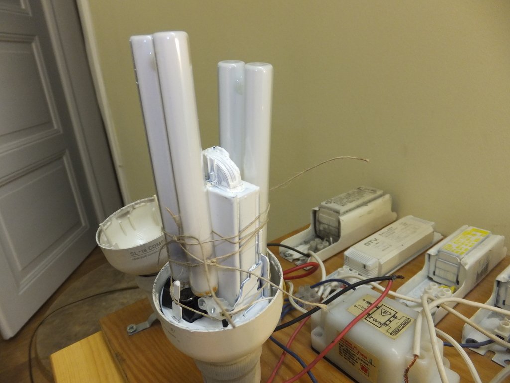

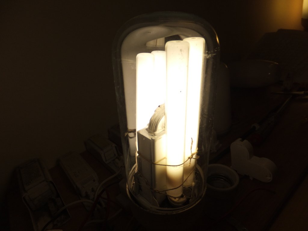

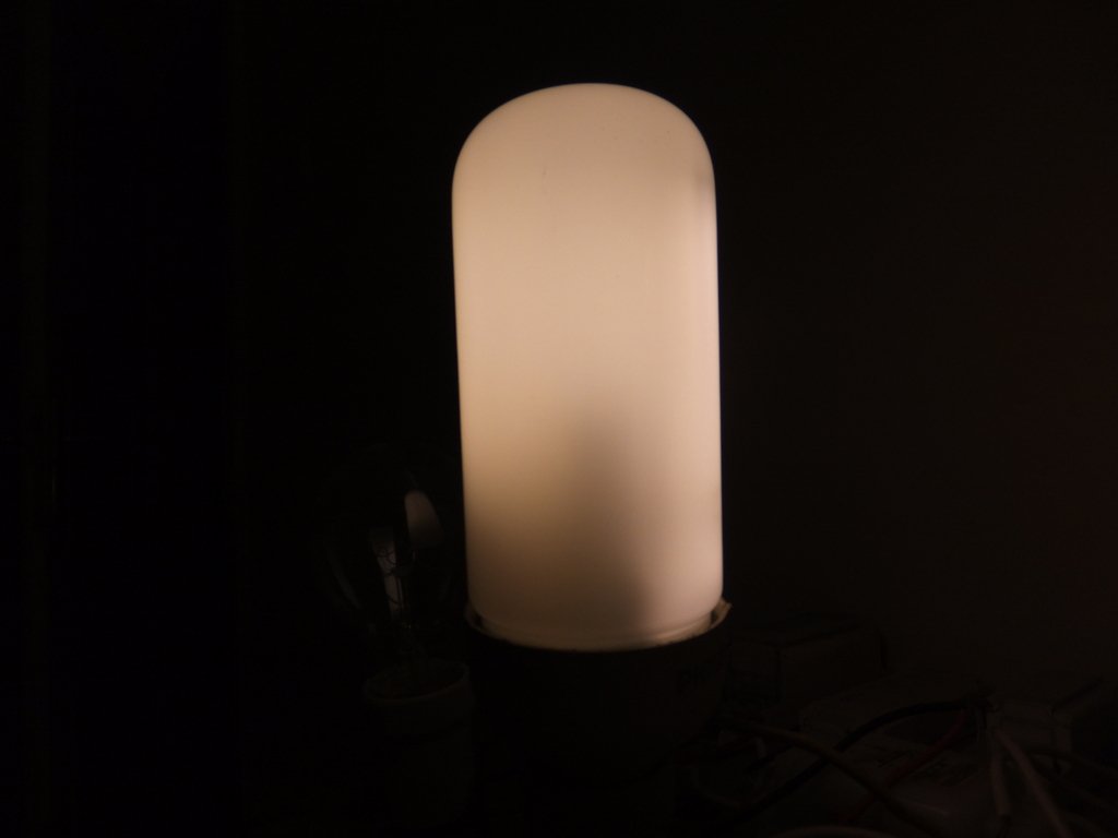

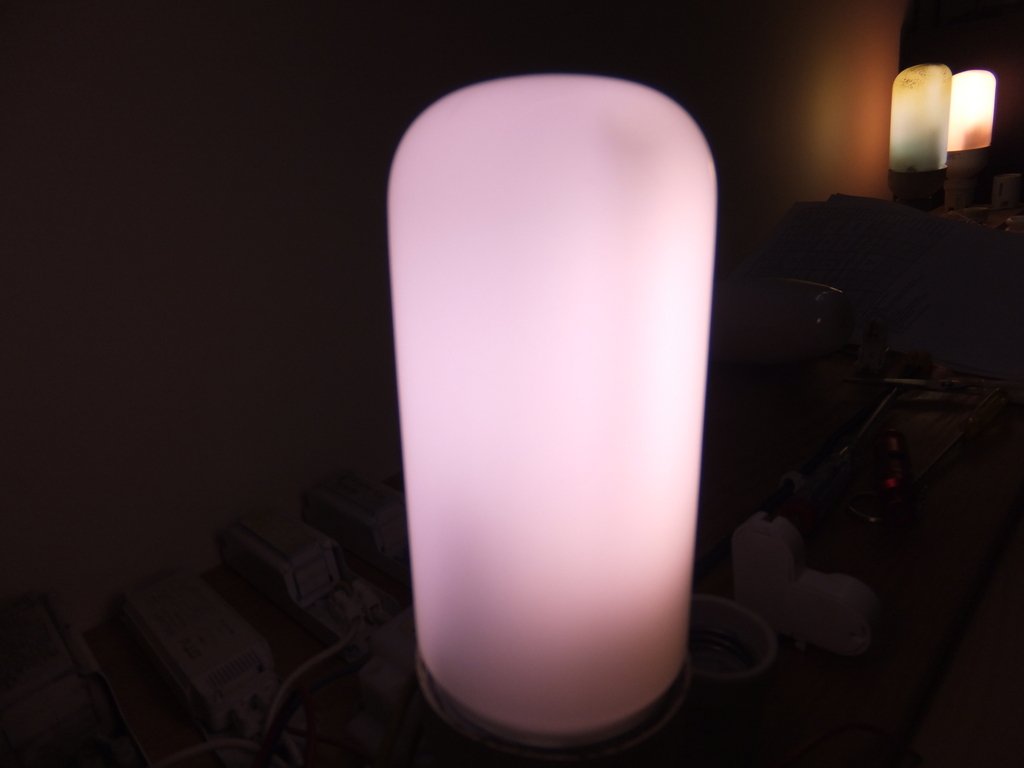

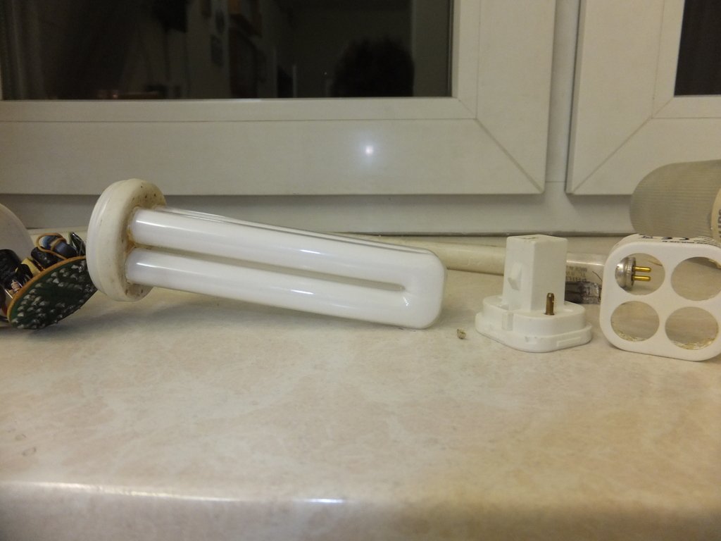

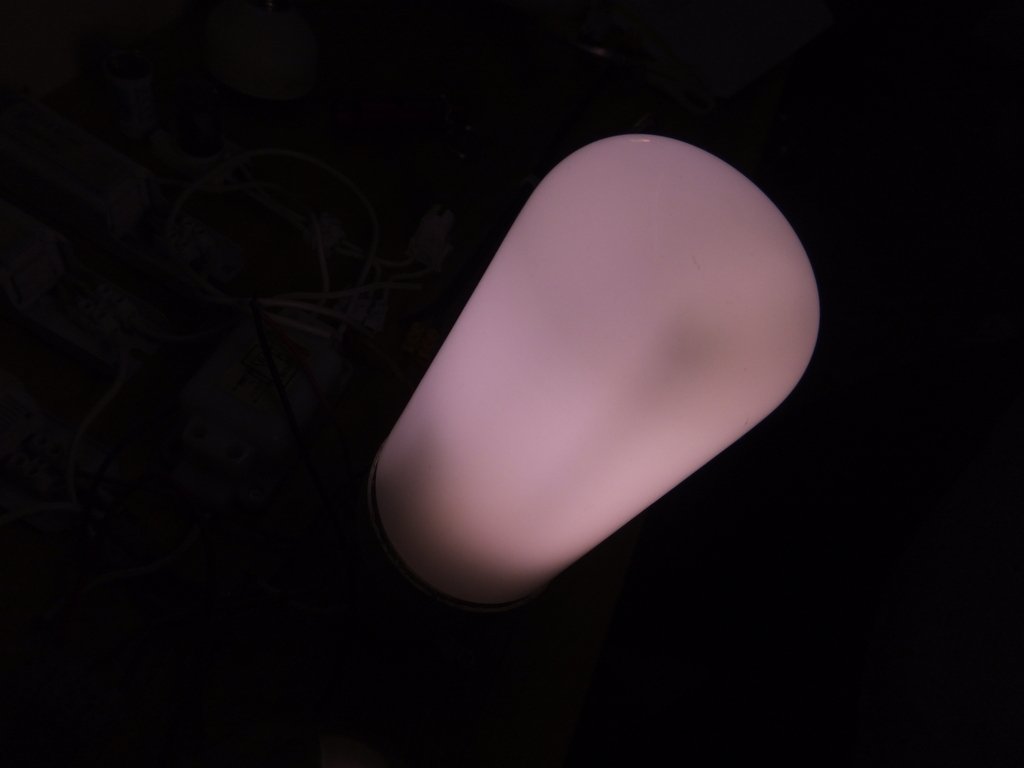

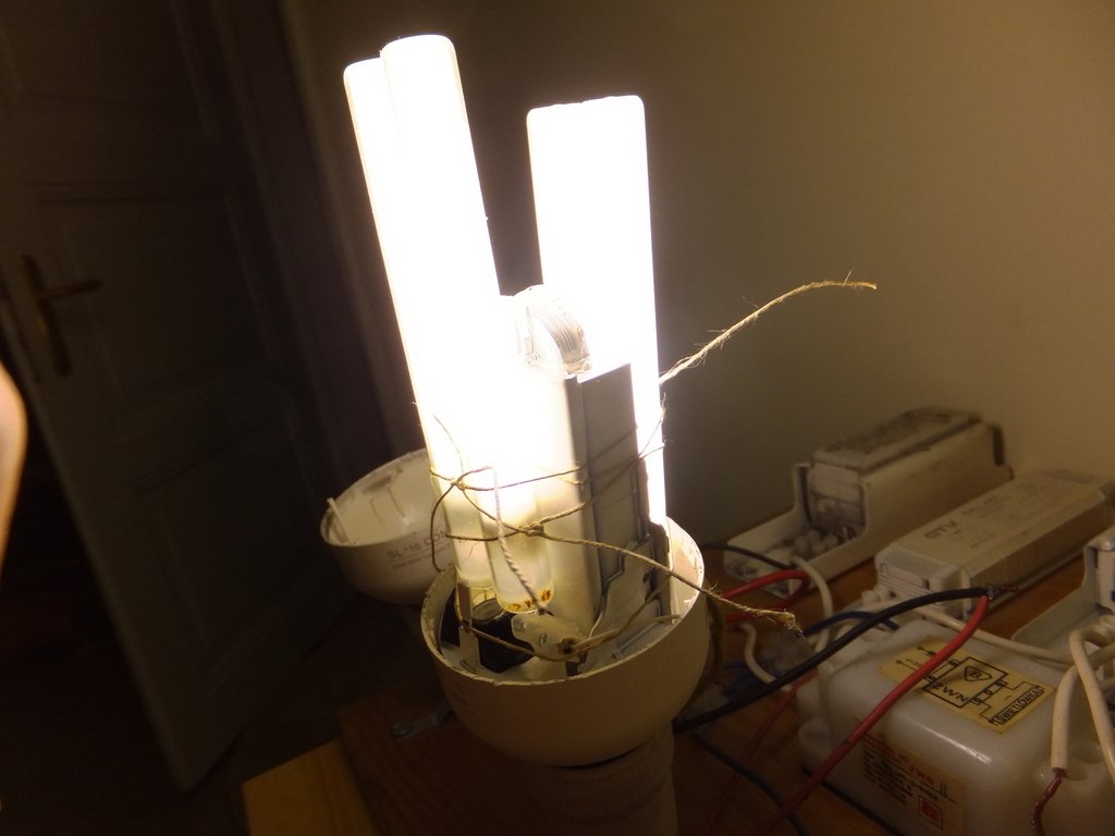

Nowo naprawiona SL Comfort z 1996 roku. Założona jest w niej nowa rurka wyładowcza, a dokładniej dwie świetlówki PL-S 7w, podłączone szeregowo i umieszczone po obu stronach dławika. Jest to praktycznie jedyny sposób na naprawienie SLki z wcześniejszych generacji, sprzed 1998 roku. Z racji wystającego nad obudowę dławika, nie można wstawić tam np. rurki PL-C, jak w SLkach najnowszej generacji.
Czas na foty.
Podczas montażu już odpowiednio obrobionych rurek PL-S 7w:
Te wiórki widoczne na zdjęciu, to upiłowany plastik, gdyż musiałem odpiłować część plastikowych elementów obudowy PL-S, aby rurka zmieściła się w obudowie.
Pierwsze, prowizoryczne jeszcze, testy:

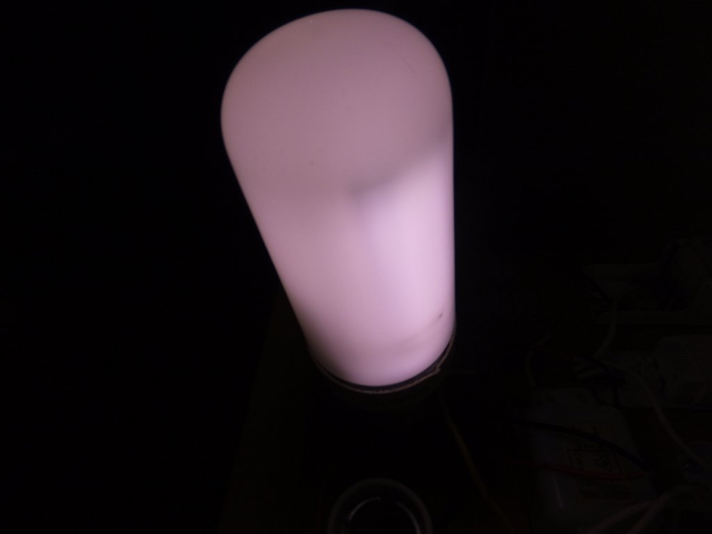

Pierwsze foty z kloszem:

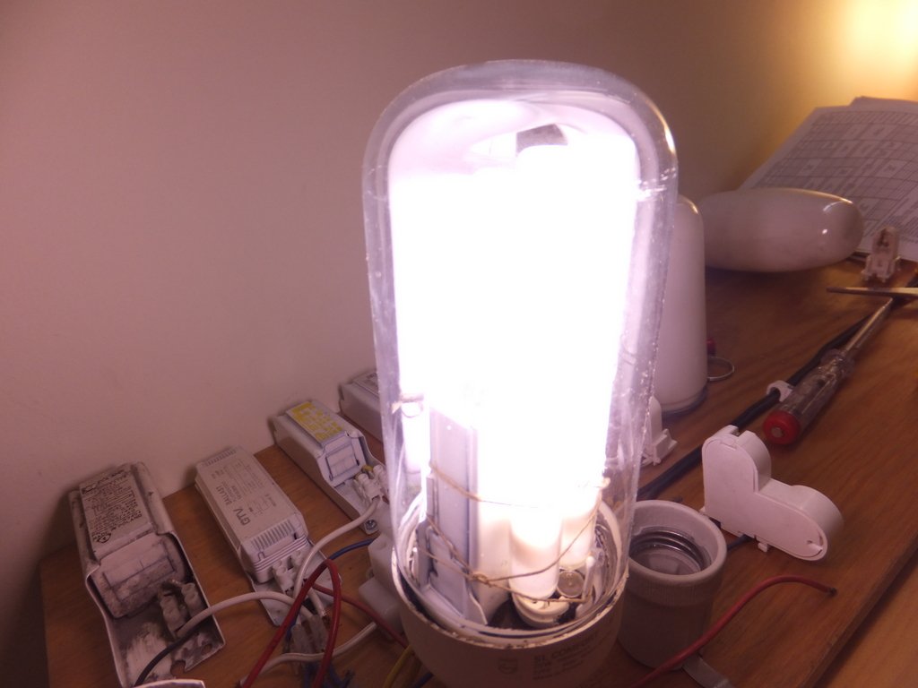

Teraz foty z nałożonym przezroczystym kloszem, tzn. z kloszem z wytartą farbą ze środka ;)
A teraz już w pełni odnowiona SL Comfort, z ostatecznie nałożonym i dociśniętym kloszem:

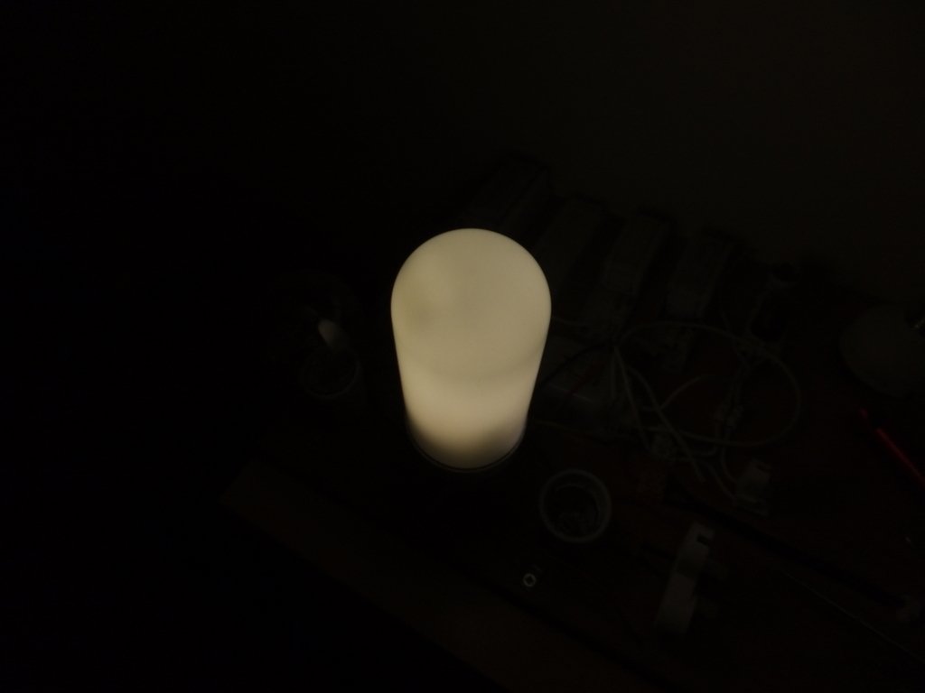

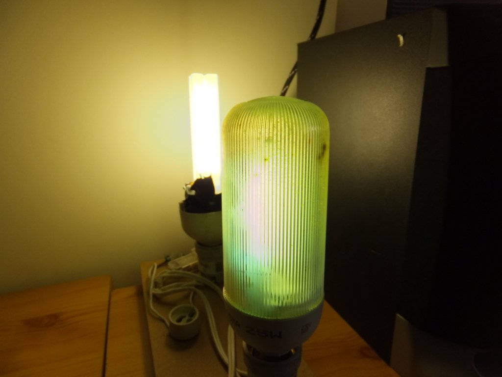

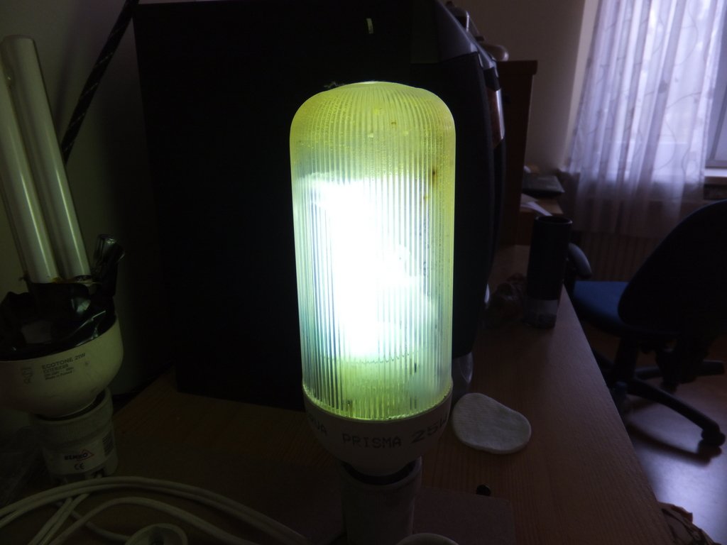

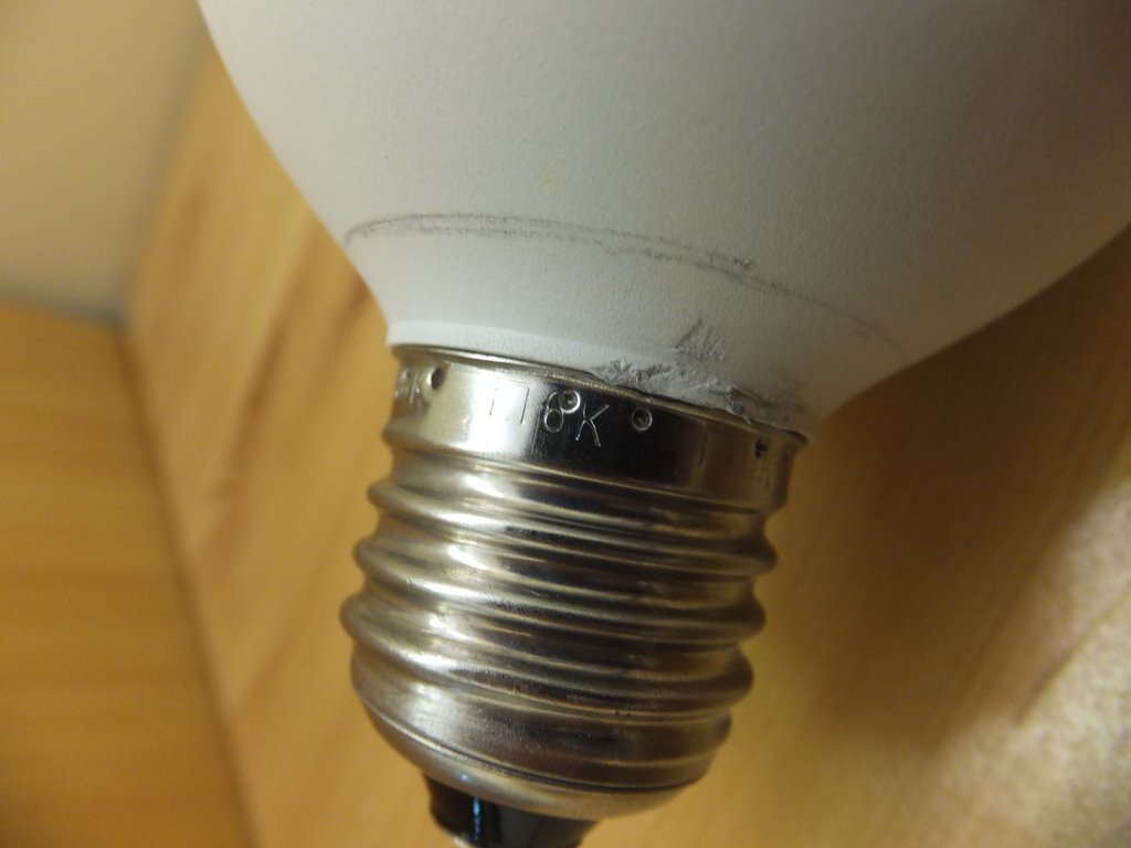

Jeszcze na dokładkę kilka zdjęć Narvy Prismy z wymienną rurką, po ponad półrocznym działaniu. Klosz odbarwił się od środka, za sprawą parującej zalewy z dławika:

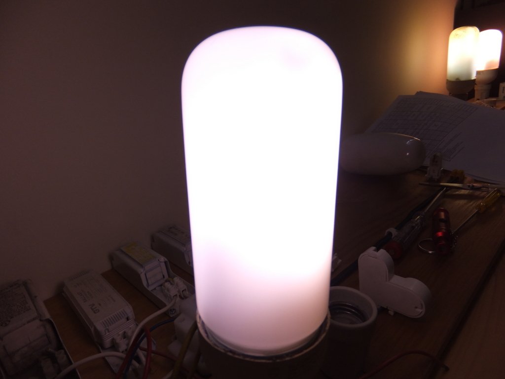

Postprzez Lampka » 27 listopada 2013, 00:36

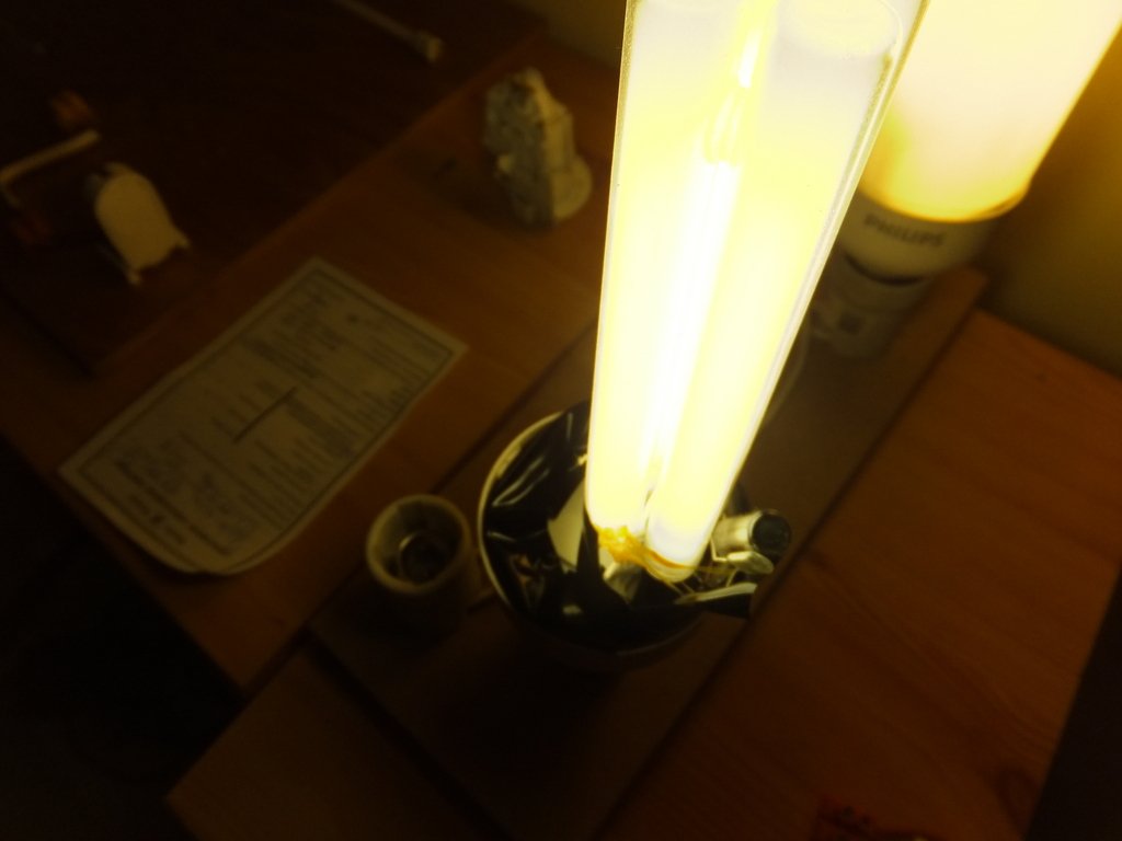

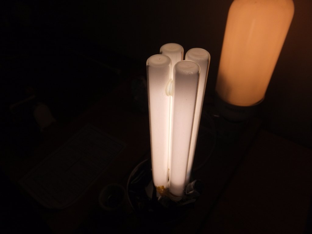

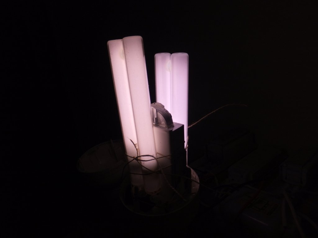

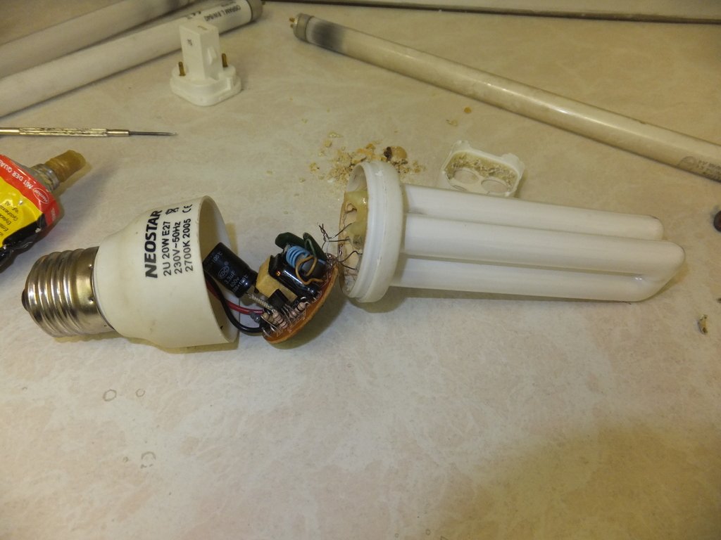

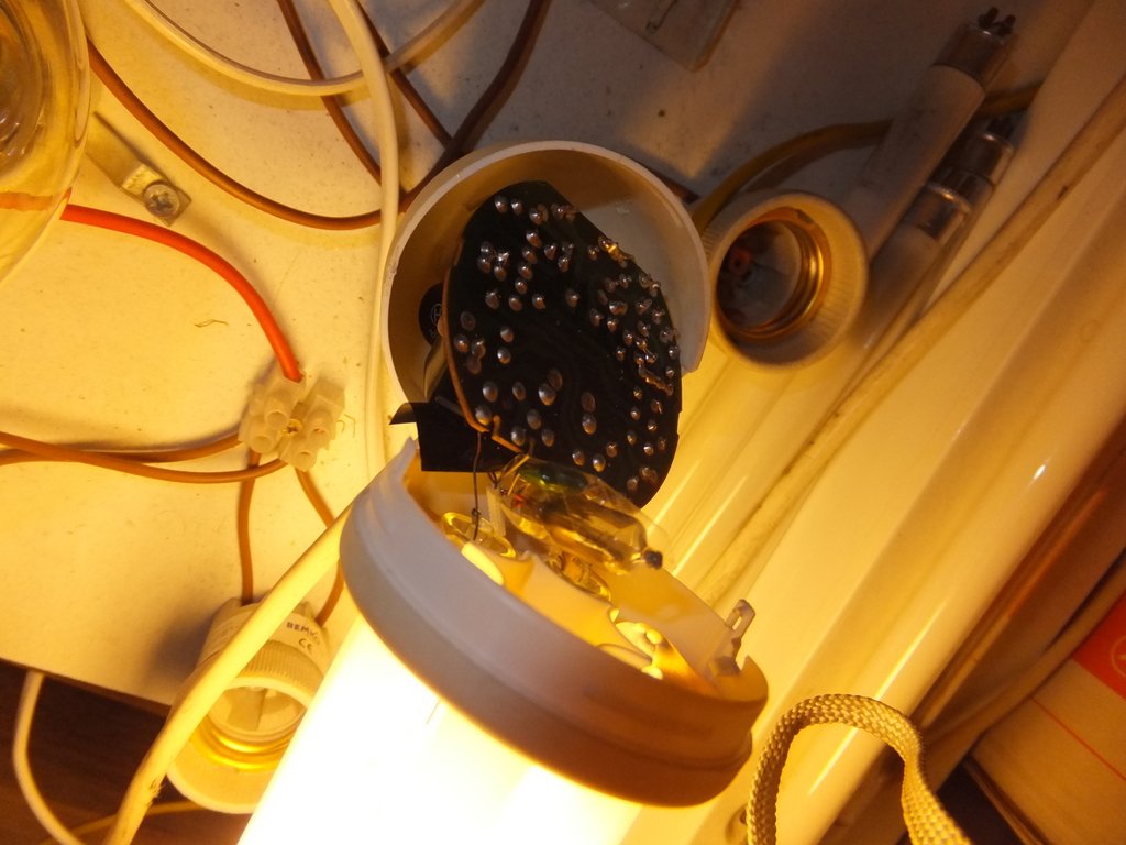

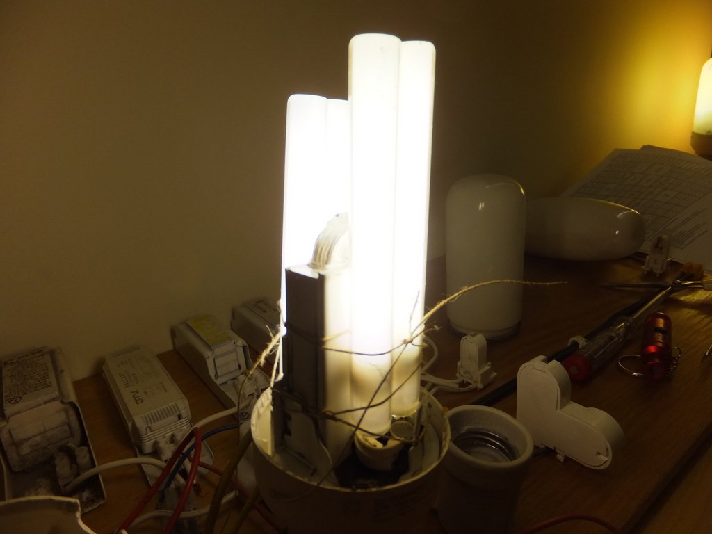

Wymiana rurki wyładowczej w tanim i kiepskim kompakcie Neostar, które między 2005, a 2006 rokiem, stały masywnie na półkach w Tesco. Z nową rurką z niezintegrowanego kompakta Osram, świeci całkiem fajnie. Tu zdjęcia jeszcze przed poskładaniem i ostatecznym wykończeniem.

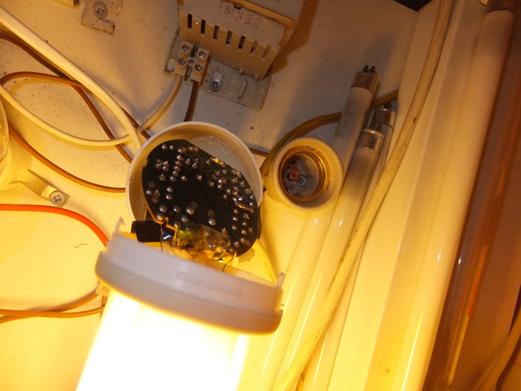

Zainstalowanie zapłonnika bimetalicznego zamiast kondensatora zapłonowego w elektronice :) To działa i elektroniczne kompakty odpalają, jak magnetyki, z miganiem :)
Zdjęcia oczywiście z pierwszych testów i prób, nim zamknąłem obudowę dobrze zabezpieczyłem elementy.
