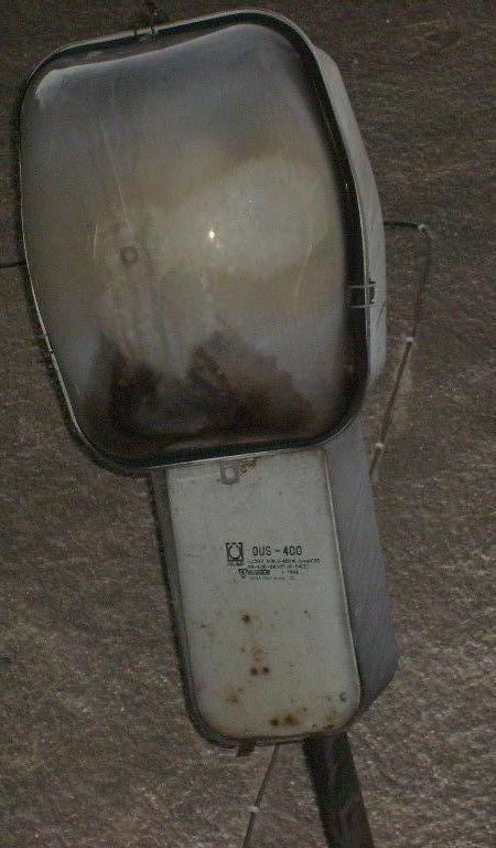

Podwórko na tyłach jednego z bloków przy ulicy Kruczej w Warszawie. W tej Stradzie OUS 400 świeci LRF :)

No i od tego klosz zbielał ;)
Re: Oświetlenie podwórek
Postprzez rtęciówka » 13 lutego 2008, 17:33
Lepiej rtęć i biały klosz, niż soda ;) :)

I taki LRF może spokojnie świecić w sodowej oprawie? Nie zepsuje się od tego :?:

Widziałem LRFy świecące w stradach sodowych przez lata i nic im nie było.

moog napisał(a):I taki LRF może spokojnie świecić w sodowej oprawie? Nie zepsuje się od tego :?:
Zepsuje się na pewno szybciej, niż w oprawie rtęciowej, sodówki pracują na większym prądzie, więc taki LRF z pewnością będzie przeciążony, nie jest to jednak tak wiela różnica, niż gdyby do oprawy 400Watowej wkręcić 250tkę.
