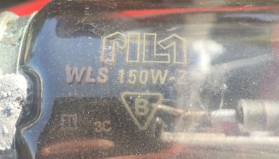

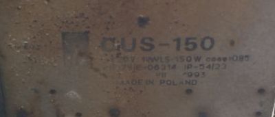

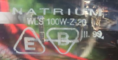

Tak więc już mam wszystko jasne. Mam dwie oprawy OUS-150 i żarówka siedzi tam 150W. Do tego 6 opraw Malaga 100W i żarówki tam siedzące 100W.
Proszę teraz Was o podpowiedź jakie metahalogeny kupić. 2x150 i 6x100. Konkretny link coś co polecacie i czy faktycznie likwidacja kloszy we wszystkich lampach byłaby wskazana??
Jaki to jest gwint? Średnica około 3,7cm
krzysiekj
Posty: 24
Dołączył(a): 20 sierpnia 2016, 15:00
Re: Oświetlenie boiska
Postprzez MercuryFenix » 26 września 2016, 14:59
Gwint E40
Lampy:
Jakiekolwiek MH150 oraz 100W (Najlepiej 740/840)
Jeżeli 100W mają mniejszy gwint od E40 jest to E27 (Bo kojarze że też chyba są takie 100W na E27 :)

tu już nie chodzi o to że muszą być w oprawach zamkniętych bo tak na dobrą sprawę nie muszą ;) nie słuchaj tych którzy mówią o całkowitym wywaleniu kloszy bo z tych opraw zrobi się jeszcze większy syf niż jest teraz, klosze co najwyżej umyj, coś to na pewno da, no i znowu te żarówki.... to nie są żarówki ;)
co do gwintu, obawiam się że w obu przypadkach 100/150W będziesz musial wymienić oprawki z E40 na E27 bo ciężko znaleźć metalohalogeny o mocach 100 i 150W z gwintem E40, najczęściej są z E27, ale to mniejszy problem bo taka porcelanowa oprawka E27 to koszt około 1zł za sztuke ;)
