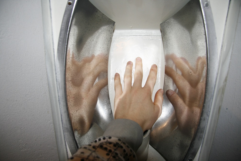

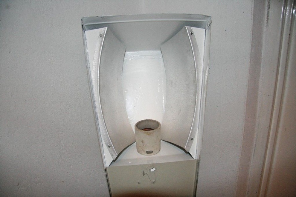

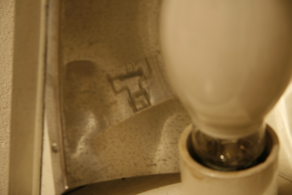

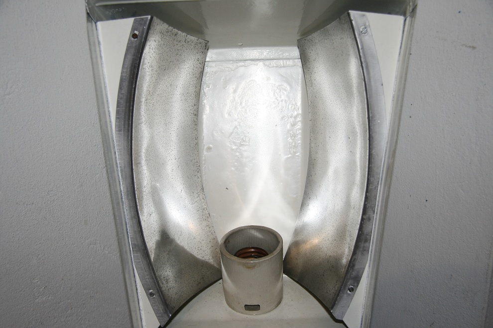

podobnie stało się z odbłyśnikami od ORZ3
Przed
teraz
Re: [Matit1] Moje oprawy oświetleniowe
Postprzez Whites86 » 27 grudnia 2011, 14:39
matit1 napisał(a):pastą K2 aluchrom do czyszczenia alufelg i taką końcówka do wiertarki http://www.narzedziowy.pl/13280_KRESS-Welna-owcza-mocowana-na-rzep-fi-150-mm.html. Pasta na tą wełnę i jazda. Tylko strasznie to brudna robota bo po chwili ta wełna jest czarna ale efekt jest.
czyli ten sam sposob co ja tyle ze material do polerki inny ;) ja mialem taki proszek ktory po tarciu pod wplywem ciepla robil sie jak plastelina i polerowal alu

Świetna robota, widać, że ORZ3kl w oryginale miała jednak jakieś odbłyśniki. Patrząc na zardzewiałe na maksa trumienki na wsiach, trudno to zauważyć;)
Postprzez Edziu » 27 grudnia 2011, 18:37
Tak lśni że mozna się przejrzeć jak w lustrze :) , po takiej renowacji odbłyśników trumna z pewnością dużo lepiej świec, i podobnie było by na tych na ulicach, one jako nowe dawały z pewnością znacznie więcej światła, a obecnie to sa w środku czarne, co zabiera znaczna cześć światła

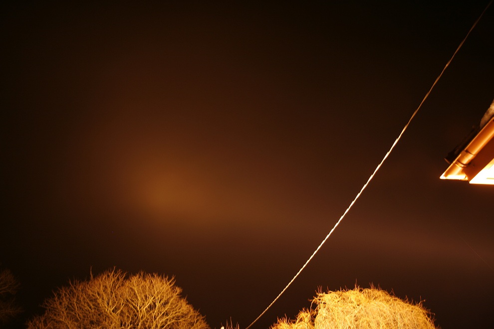

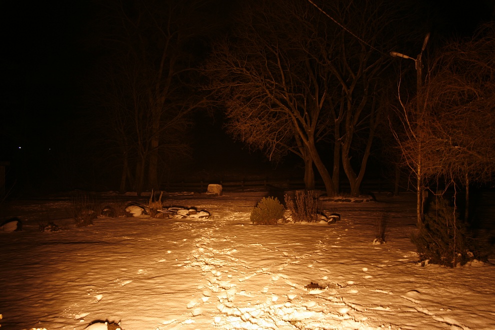

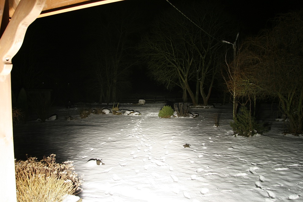

Przedstawiam dzisiaj naświetlacz PU-15 w akcji w zimowym krajobrazie
Philips HPI-T 1000W
Osram NAV-T 1000W
i takie jeszcze skromne, sodowe światełko do nieba
niestety nie postarałem się tym razem ze zdjęciami za bardzo
Postprzez cieszyn » 23 stycznia 2012, 22:53
Pierwsze zdjęcie extra, ale soda, to zaraza i aż szkoda na ten nie-śnieg patrzeć :?
Postprzez amisiek » 23 stycznia 2012, 23:15
Ten naświetlacz daje radę :) Szkoda, że soda, ale pierwsze zdjęcie świetne, poza tym widać jak dobrze światełko daje ;)
Postprzez matit1 » 23 stycznia 2012, 23:49
Na pierwszym zdjęciu trochę za nisko był skierowany a niestety nie mogłem tego MH skierować do nieba z racji że ta lampa ma określoną pozycje pracy jako poziomą a gdy przechyliłem ją świecącą już do pionu to stopione sole spłynęły do elektrody i po za tym, że zmienił się kolor na różowy to jeszcze strasznie pobłyskiwać i po tym pozostał w jednym miejscu czarny nalot.
