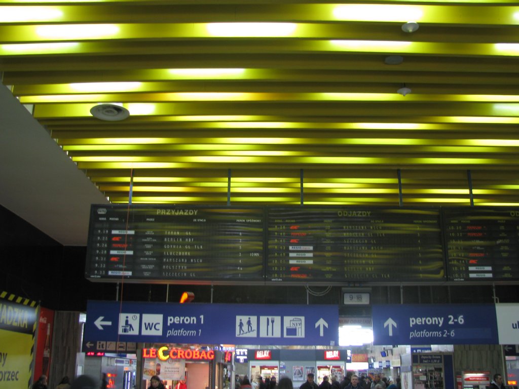

Teraz spojrzenie w górę, ponad ażurowy sufit (zwany żyletkami) i wskakujemy na górę
Każda z zamontowanych tam opraw to nic innego, jak łatwo zdejmowany panel z osprzętem, odbłyśnikiem i oprawkami świetlówki, zakończony wtyczką. W razie potrzeby naprawy po prostu wyciąga się wtyczkę z gniazda i zabiera oprawę do remontu. Bardzo pomysłowe i łatwe w obsłudze rozwiązanie.

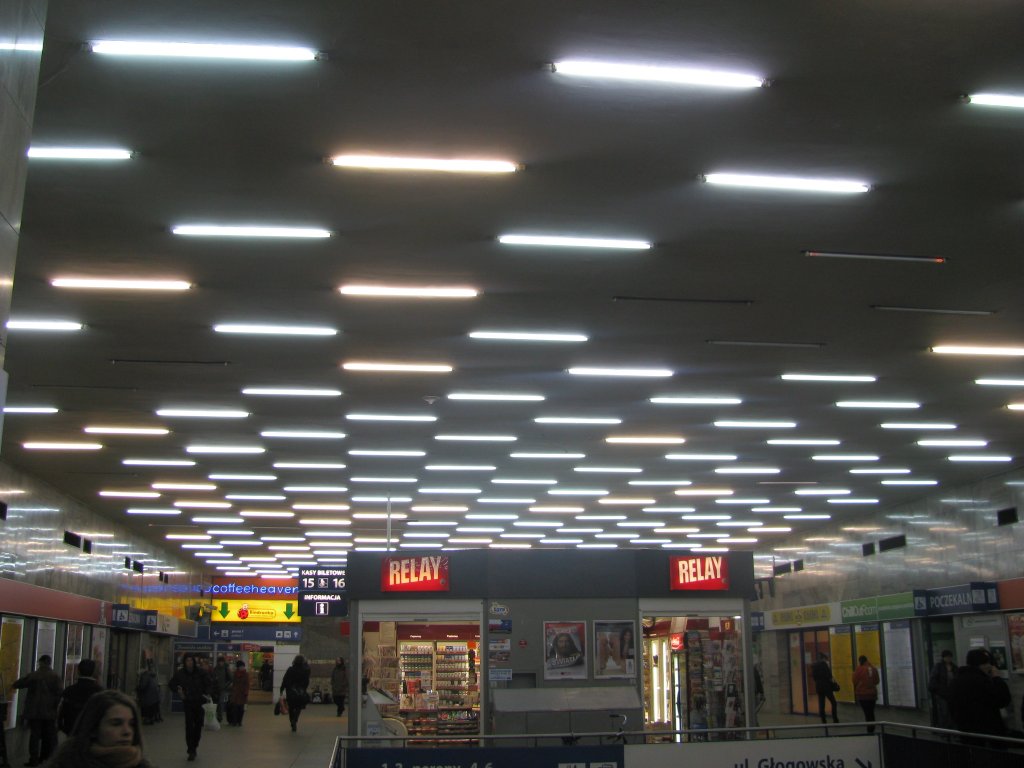

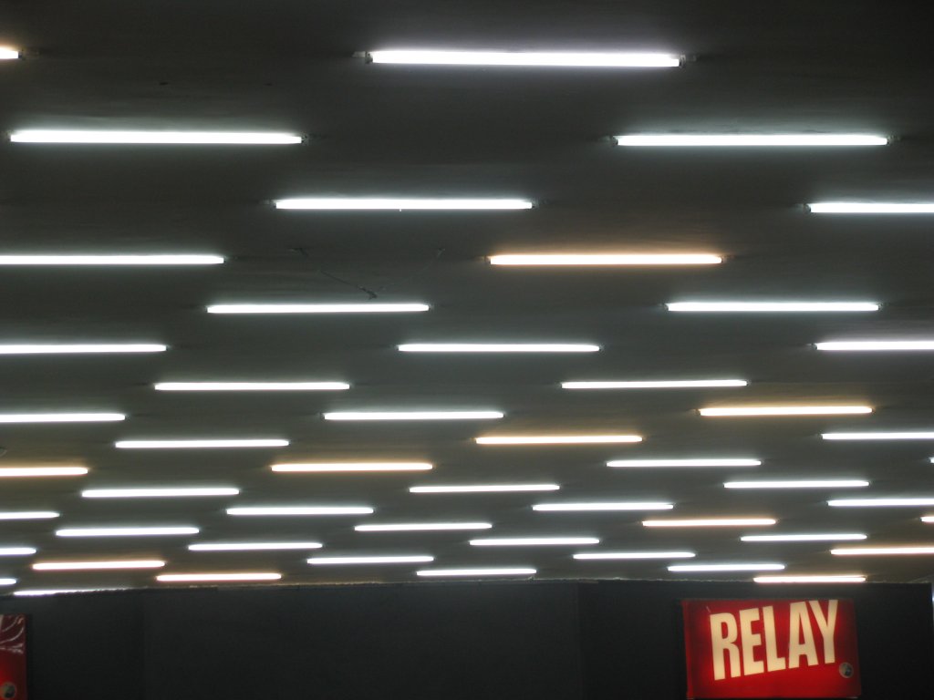

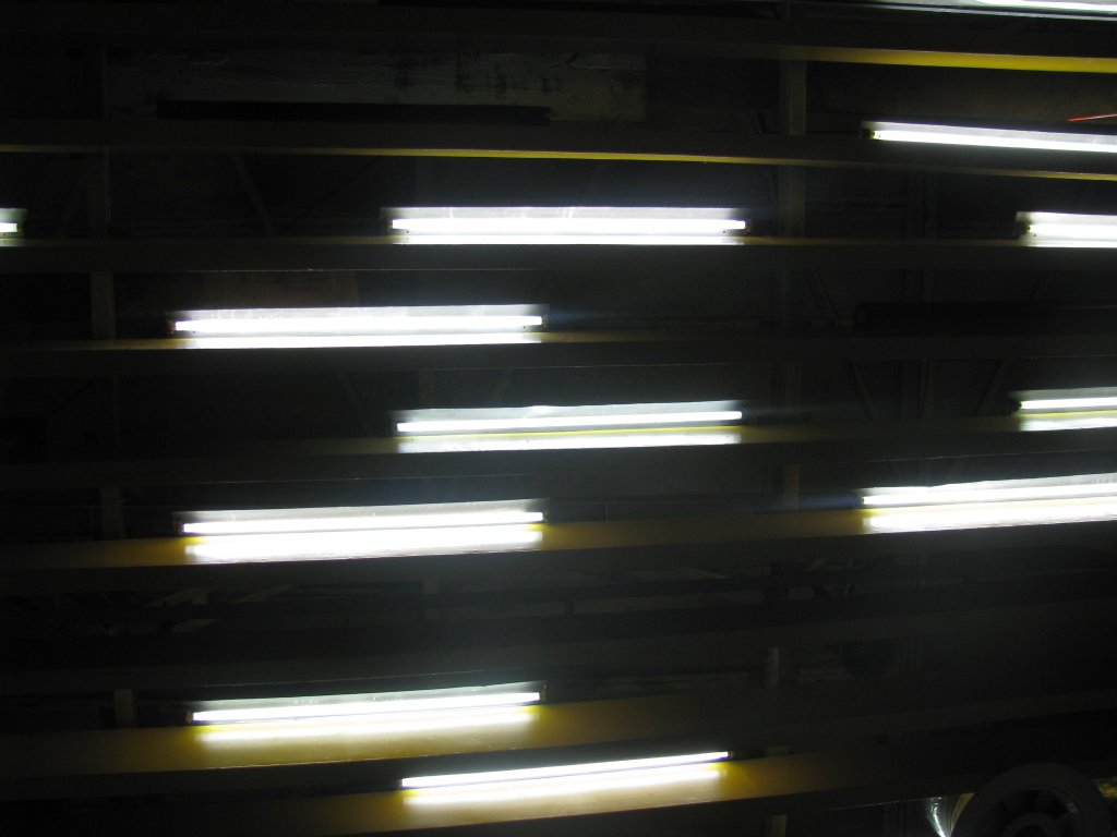

Teraz korytarzem przechodzimy nad drugą częsć hali, tę, gdzie z sufitu wystają same oprawki do świetlówek. Jest to przestrzeń pomiędzy dachem budynku, a stropem. Tak to wygląda

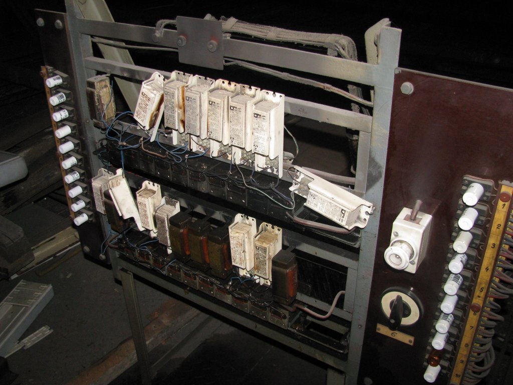

Okazało się,że osprzęt umieszczony jest na wolnostojących rozdzielnicach, od nich rozchodzą się pojedyncze przewody ku każdej oprawce z osobna. Na rozdzielnicach jest opis którego rzędu świetlówek dana rozdzielnica dotyczy i której z kolei rury. Tu mała ciekawostka : Gdy przed spotkaniem dałem sobie godzinkę czasu na "kontemplację", zauważyłem mrugającą świetlówkę. Policzyłem który to rząd z kolei, mając nadzieję,że ta informacja mi się przyda. Udało się, odszukaliśmy który to zapłonnik i go wyjęliśmy (widać, jak leży na gnieździe bezpiecznikowym) Czyli go uratowaliśmy ;) Dodam,że w całej hali głównej jest około 560 świetlówek :)

Najstarsze stateczniki robią wrażenie. A pomysł z użyciem esek po prostu świetny, o wiele lepszy od styczników, nie zrzuca w przypadku zaniku.
Jestem przekonany, że te stateczniki trzeba uratować, one przeżyją niejedno nowsze oświetlenie.

Bardzo mi się podobają te stelaże z dławikami :)

Bardzo byłem ciekawy jakie dławiki tam pracują. To oświetlenie już istnieje 51 lat i pracuje w trybie ciągłym, więc było jasne,że dławiki musiały się popalić, zastanawiałem się właściwie tylko nad tym, czy jeszcze coś ocalało z tych oryginalnych. Co ciekawe, nie występują tam dławiki SZF jako podmianki, myślę,że zarówno wymiary rozdzielnicy, jak i gęsta zabudowa na tablicy to wykluczały, zdarzają się natomiast na tej części "żyletkowej"
