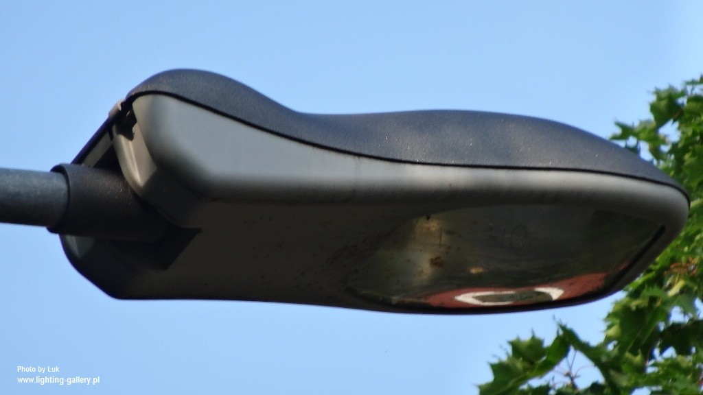

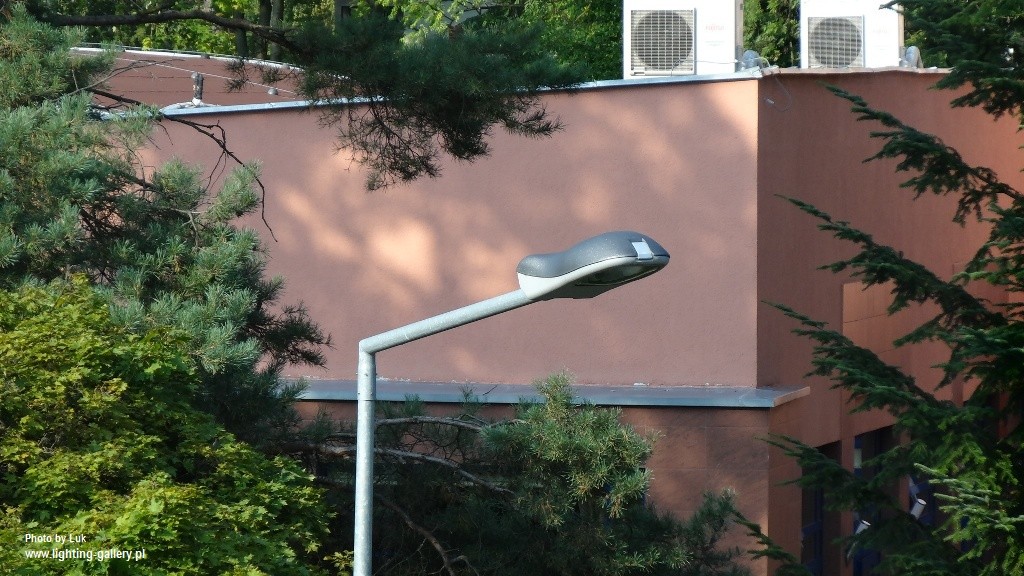

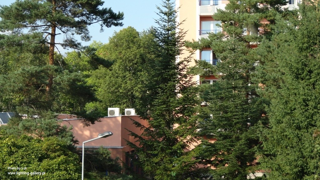

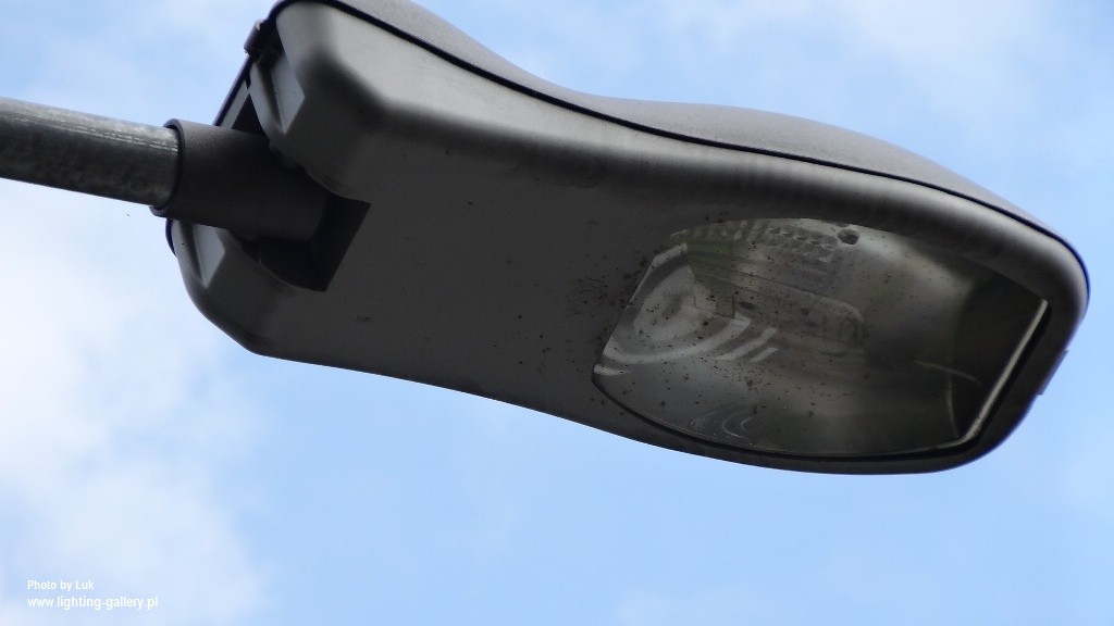

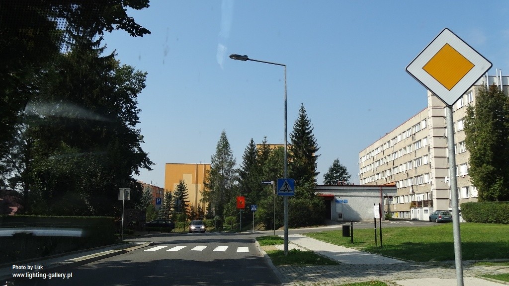

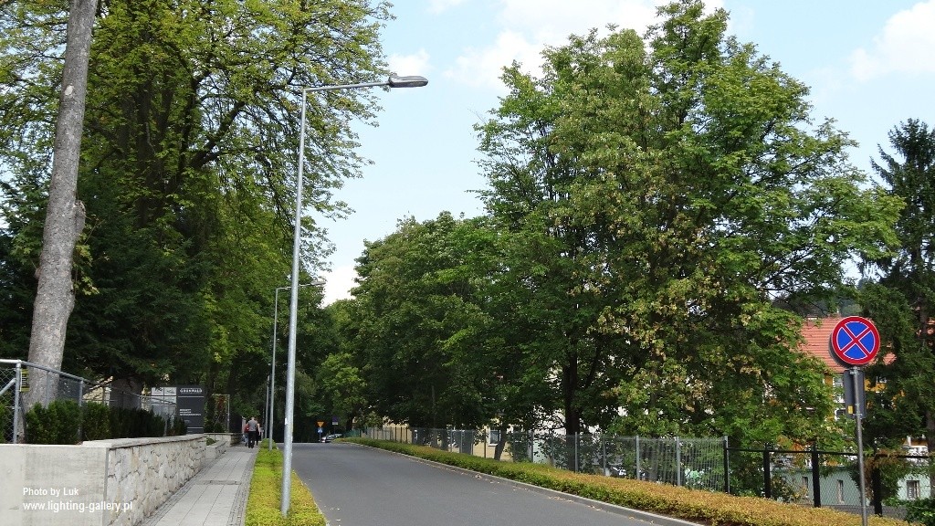

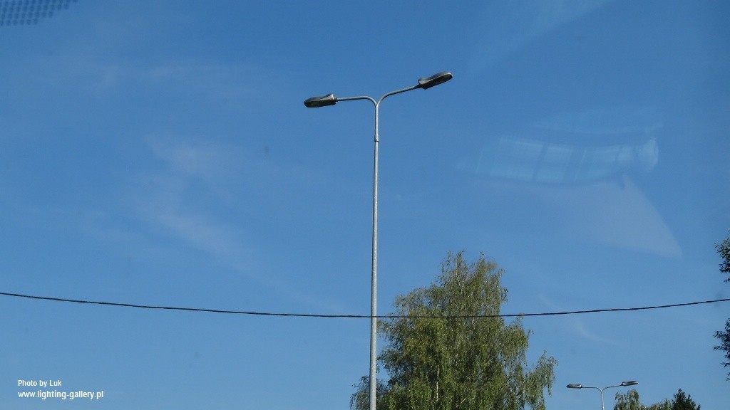

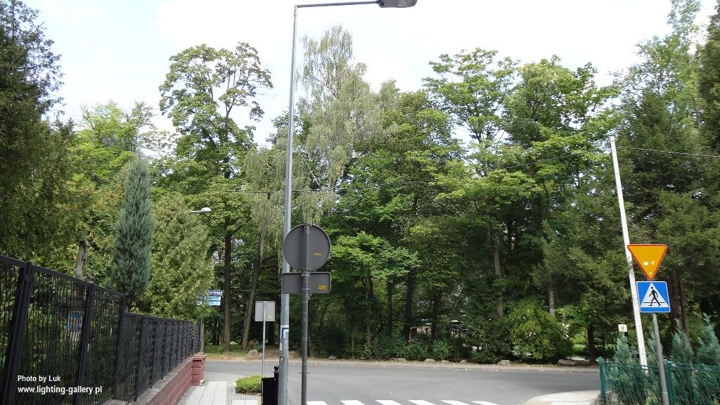

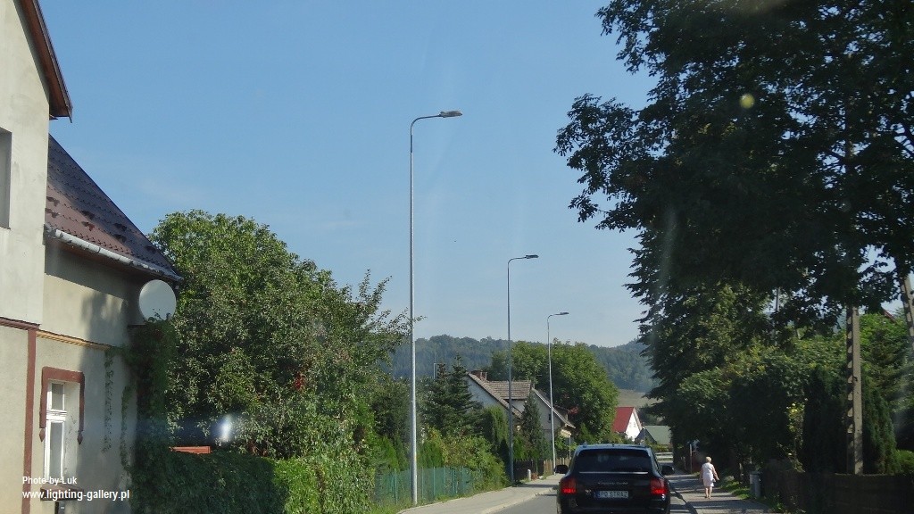

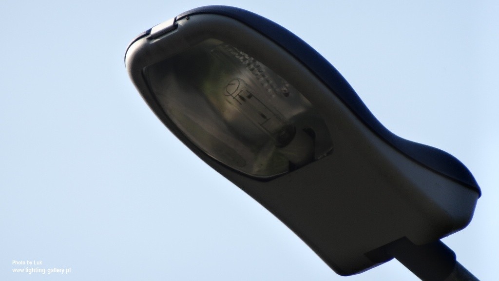

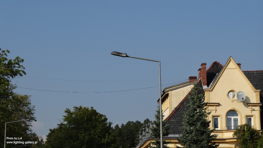

Kilka sztuk opraw typu Magnolia, które sfotografowałem w miniony weekend w Kudowie Zdroju:
Re: [ZPSO Rosa] Magnolia
Postprzez famabud » 12 września 2016, 16:24
Na 3. zdjęciu praktycznie nie widać oprawy.
5. zdjęcie nieostre. :roll:
Poza tym ok. ;)
Postprzez Luk » 12 września 2016, 16:30
famabud napisał(a):5. zdjęcie nieostre. :roll:
No niestety, zauważyłem że po naprawie aparatu niektóre zdjęcia są poruszone, zwłaszcza te z dużym zoomem. Ale najważniejsze, że już nie ma śladu pyłków na zdjęciach :)
