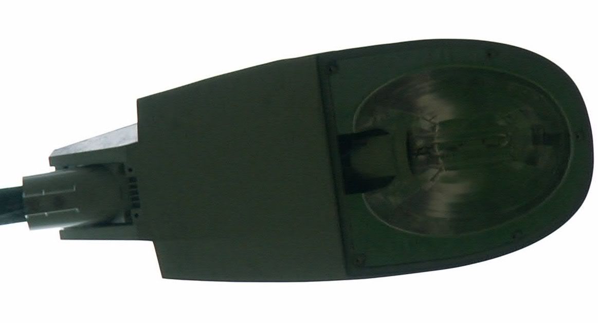

Postprzez OURW » 25 maja 2008, 15:39
Co to za oprawa? Przeglądałem stronę oprawy.info, ale takiej nie znalazłem. Zdjęcia ze stacji Wrocław Zachodni.
Obrazek Obrazek Obrazek Obrazek

Postprzez elektryk » 25 maja 2008, 15:48
SHZ już nie wiem jaki, bardzo podobny do SGS 304 PHILIPS SELENIUM
Re: [Philips] Selenium SGP340
Postprzez neon44 » 25 maja 2008, 15:52
:arrow: OURW to jest Selenium SGP340 firmy Philips z płaskim kloszem. Jest też wersja z kloszem wypukłym
Postprzez OURW » 25 maja 2008, 16:15
Dzięki. Trochę się zdziwiłem widząc tu swoją wiadomość, bo przeglądając ten temat zastanawiałem się czy ta nieznana przeze mnie oprawa to nie SGP340 ;) i nagle moje zdjęcia. Tylko oprawy z tego pierwszego zdjęcia (z nakazem skrętu w lewo - na końcu ul. Saperów, jak sądzę ;) ) mają trochę inaczej rozdzielone części - linia prosta, a u mnie łamana i to mnie trochę zmyliło.

Postprzez Paweł » 25 maja 2008, 22:45
Neon, pomyliłeś się, przyjrzyj się dokładnie tej oprawie ;)
To jest oczywiście SHZ PKP 100 firmy Luxmat.

Postprzez neon44 » 25 maja 2008, 23:10
Zgadza się Paweł pomyliłem się
Oto link do katalogu SHZ 100 http://www.luxmat.pl/down.php?file=oprawa_shz.pdf&id=21

Postprzez Michal » 25 maja 2008, 23:18
Jak te oprawy zaczynali montować u nas na przejazdach PKP to też myślałem ,że to Philips,ale Paweł już kiedyś zamieszczał info o wygranym przetargu przez firmę Luxmat i to tego forum dowiedziałem się co to za oprawa.

Postprzez Paweł » 26 maja 2008, 20:22
Z daleka rzeczywiście trudno ją odróżnić od Philips Selenium bo oprawa wygląda niemal identycznie - SGP340 ma tylko wytłoczoną obwódkę.
Może było tak że jakaś firma zaprojektowała kształt tej oprawy a zainteresowany firmy oświetleniowe kupiły do niej prawa - wyposażenie wdrożyły wg swojego uznania.
Identycznie jak SHZ 100 wygląda oprawa ASTRAroad firmy Lena Lighting S.A. która to ma obecnie większość udziałów w firmie Luxmat.
Produkowana jest też wersja z wypukłym kloszem.
Oprawa uliczna ASTRAroad powstała w Dziale Rozwoju firmy
Lena Lighting S.A.
przy współpracy z Zakładem Techniki Świetlnej
Politechniki Warszawskiej.

Układ optyczny został zaprojektowany przez
dr inż. Sławomira Zalewskiego
jako odbłyśnik aluminiowy SilverBright.
Konstrukcja bryły odbłyśnika została zastrzeżona
patentem w roku 2005
Doskonałe parametry rozsyłu światła uzyskano dzięki
elektrochemicznemu wypolerowaniu przetłoczonej blachy aluminiowej.

Postprzez elektryk » 27 maja 2008, 17:41
A ja widziałem te oprawy na ulicach w Białymstoku. Ta oprawa z wyjątkiem klosza niczym się chyba nie różni od SGP 340 :?:

elektryk napisał(a):A ja widziałem te oprawy na ulicach w Białymstoku. Ta oprawa z wyjątkiem klosza niczym się chyba nie różni od SGP 340 :?:
Mogły to też być ASTRAroad z płaskim kloszem :)
Różni się tym wytłoczeniem, brakiem napisu Philips, osprzętem i odbłyśnikiem.
Oprawa ta jest produkowana w miejscowości Karolina koło Góry Kalwarii (powiat piaseczyński)
