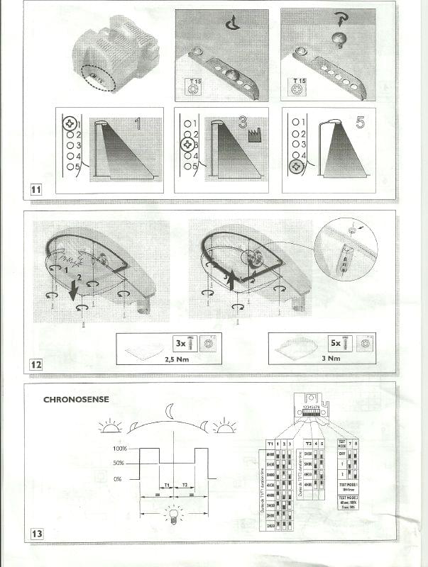

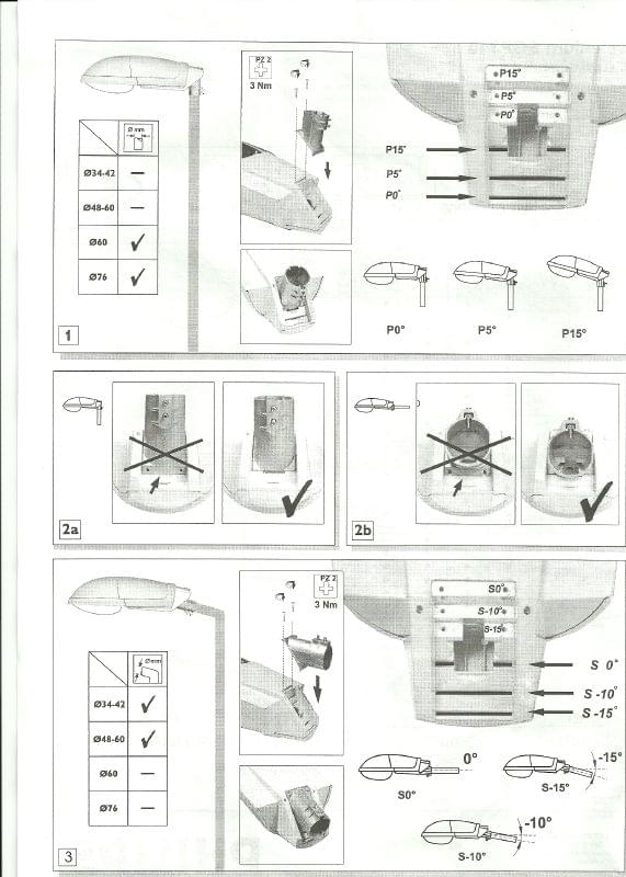

leon0785 napisał(a):Czyli SGP ma ciekawą regulację rozsyłu światła.
Oto instrukcja obsługi i montażu Seleniuma:

Michał dzięki za pokazanie instrukcji obsługi :)
Wynika z tego że Selenium to całkiem pomysłowa i praktyczna oprawa.
Pięć możliwości ustawienia rozsyłu światła plus trzy pozycje ustawienia kąta pochylenia oprawy względem wysięgnika zarówno przy montażu pionowym jak i poziomym i do tego szeroki wachlarz wyboru mocy.
To chyba daje całkiem niezłe możliwości dostosowania oświetlenia do otaczającego nas krajobrazu.

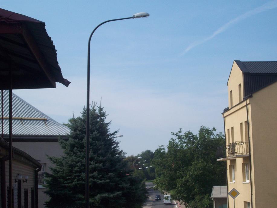

Dawno nie było zdjęć tej "pięknej" Selenium
