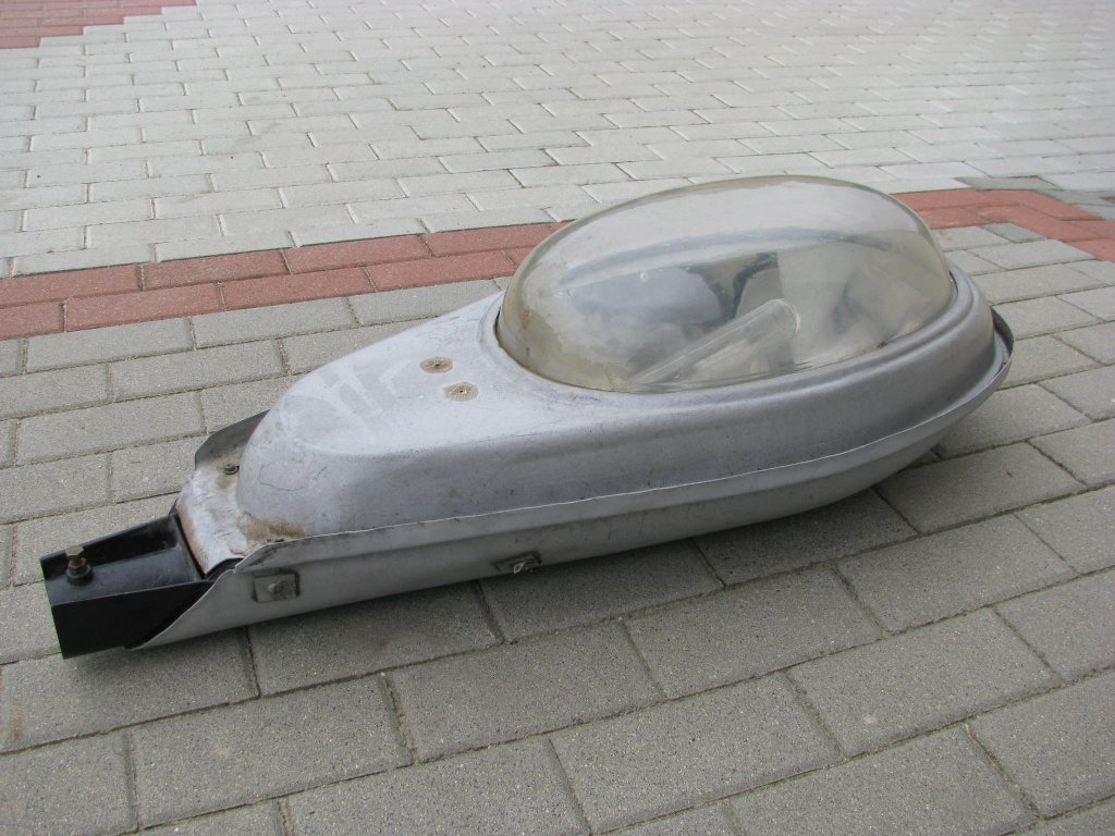

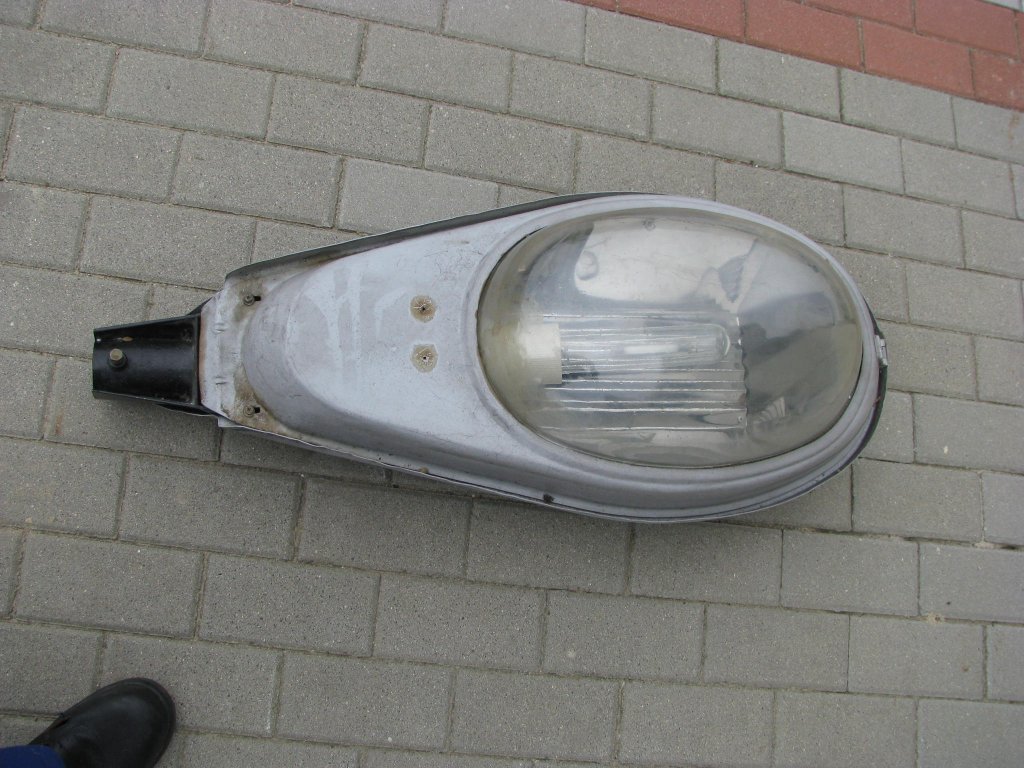

Witam,na początku małe sprostowanie.Zaszło nieporozumienie ( za co wszystkich przepraszam) co do typu i producenta łyżki z kloszem.Otrzymałem błędną informację z karty katalogowej dotyczacej innej oprawy. Łyzka z kloszem typ ORZ.N-250S była jednak produkowana przez prywatną firmę.Produkcję tych opraw prowadziła firma ELCAR z Nowego Sącza. ,Mesko Oprawy S.A dostarczało elementy tłoczone z blachy aluminiowej /część pochodziła z demontażu starych/po czym ELCAR uzbrajał je w układ zapłonowy do wysokoprężnych lamp sodowych oraz w klosze tzw. brzuszki wykonywane w Nowym Sączu na zlecenie ELCARU. Wykonano 2000 tych opraw pod typem ORZ.N -250S. Typ ORZ.... oznaczenie Mesko ,N... naprawa,modernizacja ,250s zastosowana lampa wysokoprężna sodowa 250w. tabliczka znamionowa odlewana ,stała z korpusu montażowego była termicznie usuwana a pokrywy osprzętu montowane były bez wytłoczonej tabliczki mesko .Elkar sam wykonywał swoje tabliczki naklejane.Montaż sądeckich ORZ-ów prowadzony był od 1995 do 1998r i zakończył się z chwilą wejścia innego konserwatora oświetlenia w mieście.
Dodam jeszcze,ze oprawa otrzymała certyfikaty bezpieczeństwa i zgodę na wprowadzenie do użytkowania. Są zamontowane wyłacznie na terenie Nowego Sącza i pojedyncze egzemplarze w ościennych miejscowościach.Prezentowaną Oprawę otrzymałem do celów kolekcjonerskich od jednej z parafii na terenie Limanowej. ;)

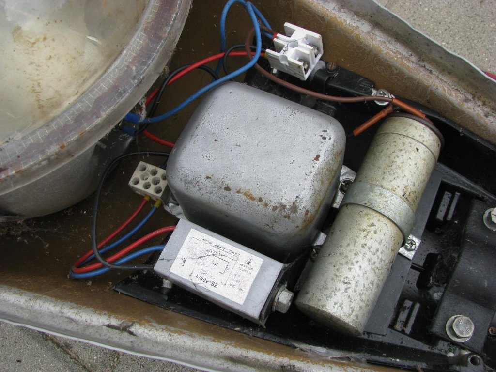

W oprawie jest statecznik do lamp rtęciowych 250W,okablowanie przewodem LgY z zaprasowanymi końcówkami ;)

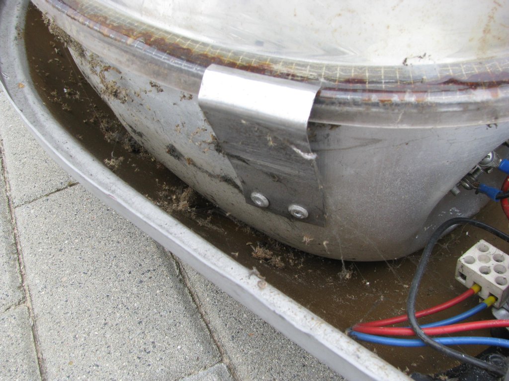

Klosz z metapleksu z uszczelką dociśniety za pomocą spreżystych blaszek ,starannie dopasowany,komora lamp szczelna.

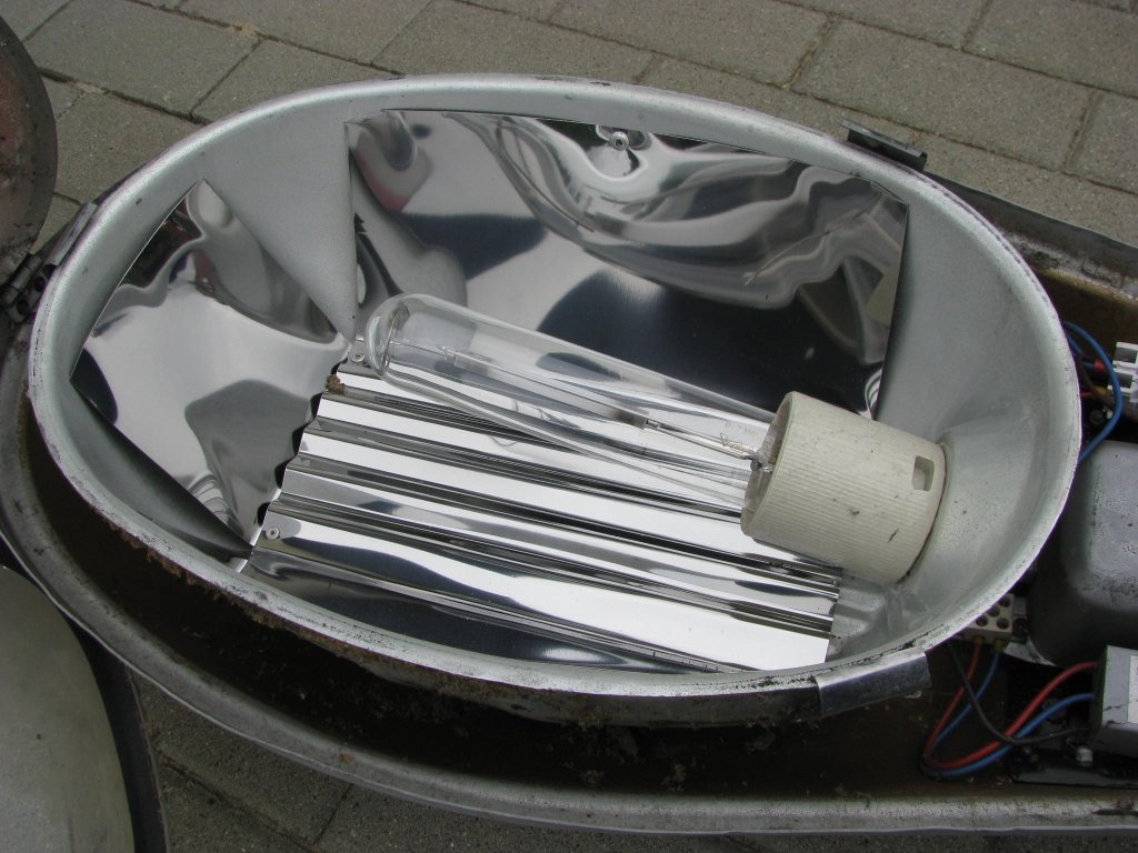

Odbłyśnik jak lustro ;)

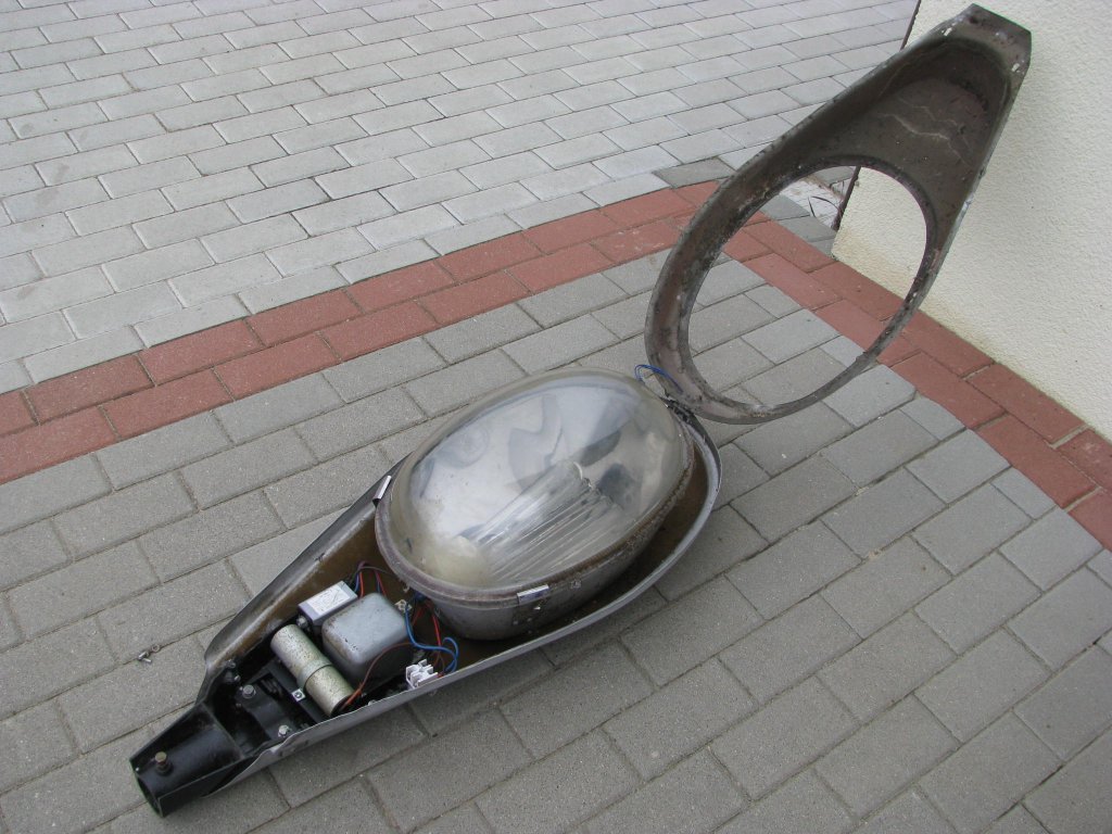

Zawias wykonany jako odlew aluminiowy
Połączenie korpusu z obudową za pomocą nitów i uszczelnione silikonem moim zdaniem nie profesjonalne.
Ogólnie oprawa robi dobre wrażenie solidnie zmodernizowanej jak na prywatną produkcję.Fotki w akcji po wyczyszczeniu. ;)

Widać że klosz ma dobrą szczelność poprzez gumową uszczelkę

tak pozatym to trochę tala lipa z tej oprawy ;) przystosowana do lamp sodowych a ma dławik rtęciowy :roll: i to w dodatku fabrycznie
