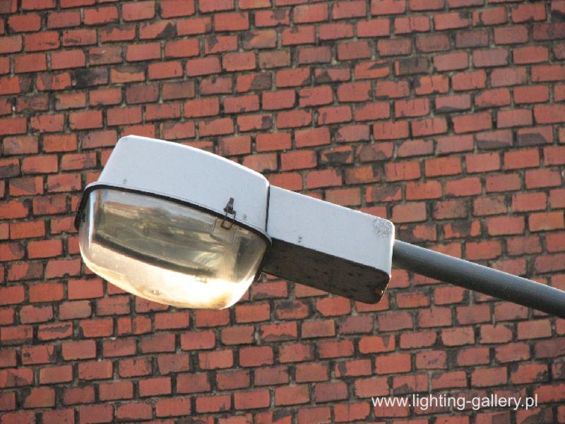

Kolejne foto oprawy typu STRADA, jest to chyba wersja rtęciowa
Re: [Elgo] Strada
Postprzez rtęciówka » 13 stycznia 2008, 19:49
DocBrown napisał(a):Kolejne foto oprawy typu STRADA, jest to chyba wersja rtęciowa
Chyba tak, bo ma lekko zbielały klosz ;)

Postprzez neon44 » 13 stycznia 2008, 20:00
A tu z kolei do Strady OUS-150 wkręcili WLS 250 :o :shock:
Re: [Elgo] Strada
Postprzez Paweł » 13 stycznia 2008, 21:58
:roll: Ta lampa będzie po prostu słabiej świecić czy długo nie pożyje :?:

Postprzez rtęciówka » 13 stycznia 2008, 23:06
Paweł napisał(a)::roll: Ta lampa będzie po prostu słabiej świecić czy długo nie pożyje :?:
Ja stawiam, że będzie słabiej świecić, ale najlepiej niech CDM się wypowie -jest fachowcem :D

Postprzez CDM » 14 stycznia 2008, 17:42
Będzie słabiej świeciła i wolniej się będzie rozpalała, ale raczej nic wiecej się nie stanie
