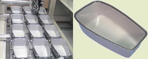

Postprzez komputel » 14 września 2010, 14:11
neon44 napisał(a):nie wiem co daje w każdym razie w katalogach występuje takowa jako Luna PKP
to daje że na PKP musza być oprawy z plaskim kloszem aby uniknąć tzw efektu olśnienia
od tamtego roku została zakupiona nowa maszyna do uszczelek , teraz uszczelki są z efektem pamięciowym więc niepowinny przeciekać :)

Re: [Elgo] Luna
Postprzez Whites86 » 14 września 2010, 14:36
co to znaczy efekt pamięciowy uszczelki ?? bo sama nazwa do mnie zupelnie nie przemawia :roll:
Re: [Elgo] Luna
Postprzez komputel » 14 września 2010, 14:43
to znaczy że jak zdejmiesz klosz za rok wówczas uszcelka powróci do pierwotnego ustawienia , czyli po zamknieciu znów będzie szczelnie dopasowana do obudowy bez znaków od klosza
