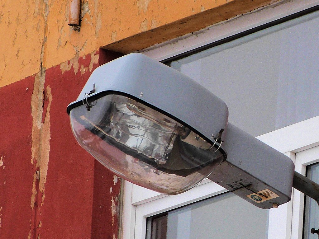

W przypadku Strady jest to spowodowane tym, że została nasunięta za głęboko na wysięgnik. Trudno to opisać słowami, ale Strada ma w komorze osprzętu w odlewie ogranicznik głębokości wsunięcia wysięgnika i jeśli ktoś przy montażu oprawę nasunie na wysięgnik aż za ten ogranicznik to wtedy oprawa opierając się na nim zadziera się lekko do góry. Może jutro sfocę komorę osprzętu mojej Strady i wtedy wspomagając się zdjęciem wyjaśnię co i jak.

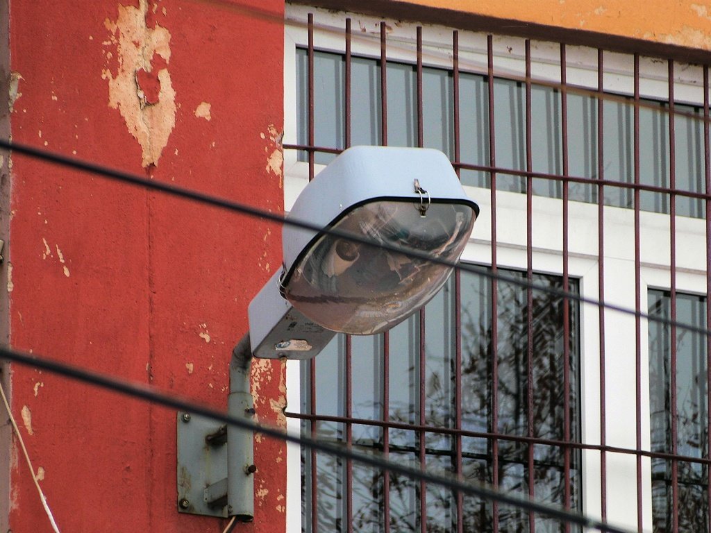

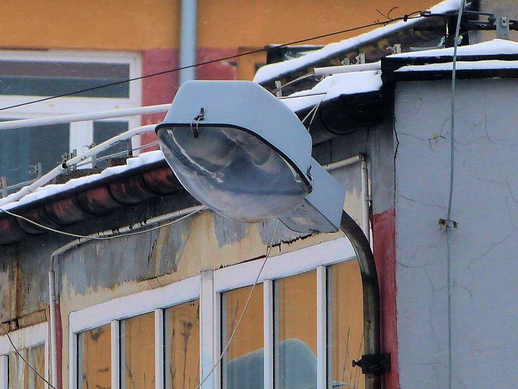

Bydgoszcz ul.Słoneczna - foto styczeń marzec 2013

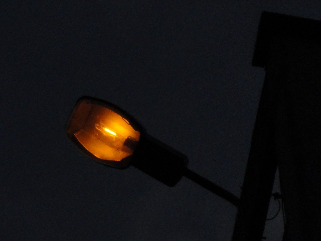

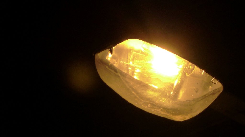

Strady na elewacjach bloków przy ul. Admirała Józefa Unruga w Gdyni:

Re: [Elgo] OUS/OUR Strada
Postprzez JeD » 22 kwietnia 2013, 20:05
To raczej kretynizm, ile światła dają ?, jakie to wersje strad ? ;)
Postprzez trojmiejski » 22 kwietnia 2013, 20:06
To chyba 250W, jest to kretynizm lecz niestety w Trójmieście dość powszechny.
Posty: 11265
Postprzez Elektroservice » 22 kwietnia 2013, 20:08
Dlaczego od razu kretynizm ? Jeśli 250W to całkiem nieźle może dawać radę.
Postprzez trojmiejski » 22 kwietnia 2013, 20:13
Tylko co ma to oświetlać? Wystarczyłyby parkówki oświetlające chodnik przy wejściu (i są lecz niestety są to sodowe mleczokule) lub pojedyncza oprawa nad samym wejściem.
Posty: 11265
Postprzez Whites86 » 22 kwietnia 2013, 20:13
Elektroservice napisał(a):Dlaczego od razu kretynizm ? Jeśli 250W to całkiem nieźle może dawać radę.
zdziwił bys się jaka lipa jest ;) widziałem to na zywo
Postprzez Elektroservice » 22 kwietnia 2013, 20:14
Na jakiej wysokości są te Strady ? Skoro jest lipa to mogą to być 150W :roll:
Postprzez JeD » 22 kwietnia 2013, 20:16
Takiej wysokości słupy to chyba tylko na naświetlacze MH liczone w KW, a nie na popularną Stradzinę 250w. ;)
