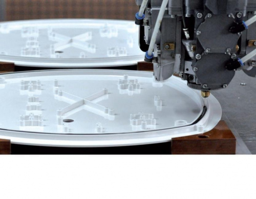

Maszyna do uszczelek
jestes moze w jakis sposob związany z firmą Elgo ? jesli tak to mialbym pare pytan ;)
tak pozatym świetna sprawa z tą maszyną, te uszczelki sa tam nanoszone w jakiejs plynnej formie ? czy w jaki sposob ?, i mniejwiecej z jakiego materialu są wykonane ?

Michał kiedyś pokazywał foty jak się wylewa uszczelki w Stradach, pisał też że są one z poliuretanu.

Uszczelki sa nanoszone w postaci plynnej , podczas kontaktu z powietrzem nabrzmiewają czas po którym dokładny jest klosz to 24 h poniżej w sumie zdięcie oprawy Selia ip 65 ale maszyna i sposób wylewania jest taki sam , uszczelka jest wylewana bezpośrednio na szybę lub korpus wykonana jest z :POLIURETANU
