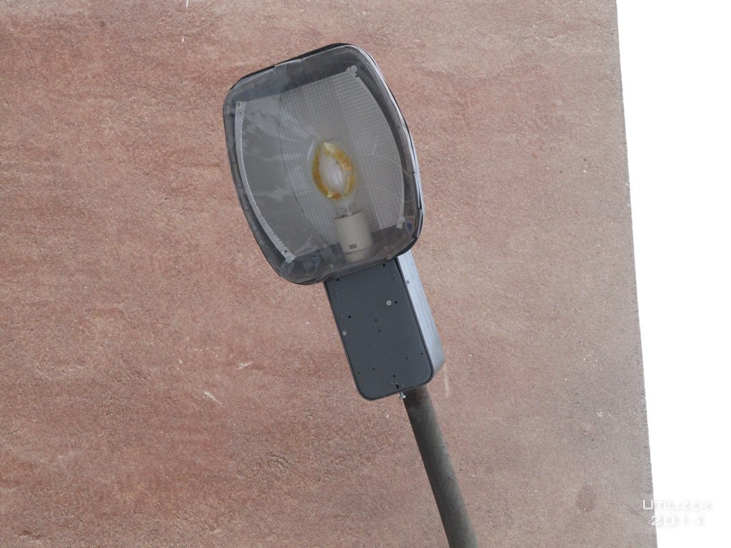

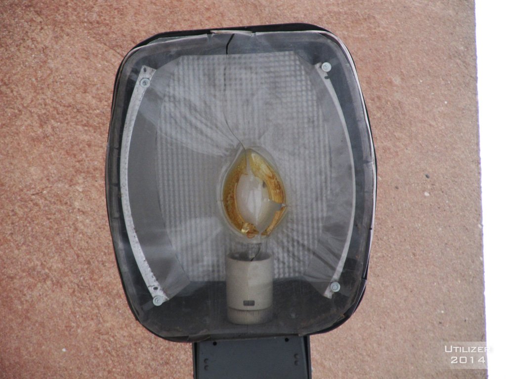

Postprzez Utilizer » 31 stycznia 2014, 16:45
No comment :P
Posty: 6589
Re: [Elgo] OUS/OUR Strada
Postprzez Whites86 » 31 stycznia 2014, 17:00
czyli genialne pomysły elektryków ze spółdzielni, mnie to nie dziwi po tym jak widziałem "profesionalną wymiane rozłącznika ŁR 400 u mnie w bloku...
Postprzez famabud » 31 stycznia 2014, 17:01
Normalnie klosz z hartowanej folii z opcją autoczyszczenia DynaClean rekomendowanego przez pana Heńka z administracji osiedla w Zdziłowicach. :P
Posty: 9333
Postprzez Utilizer » 31 stycznia 2014, 17:07
Hartowana folia :mrgreen: Ale jakim mistrzem trzeba być żeby nie wpaść na to że folia w odległości 0,5cm od lampy się przyjara :D
Posty: 6589
Postprzez qba » 31 stycznia 2014, 17:34
To pewnie OUS 400, a założę się, że lampa to mix 250.
Posty: 8430
Postprzez elektryk » 31 stycznia 2014, 17:54
famabud napisał(a):Normalnie klosz z hartowanej folii z opcją autoczyszczenia DynaClean rekomendowanego przez pana Heńka z administracji osiedla w Zdziłowicach. :P
W Zdziłowicach są Trumienki i OURW :twisted:
Postprzez lumix26 » 31 stycznia 2014, 17:54
i w dodatku 250W wkręcona do 4setki
Posty: 9310
Postprzez elektryk » 31 stycznia 2014, 17:59
lumix26 napisał(a):i w dodatku 250W wkręcona do 4setki
I napewno dławik pozostał 400 W, lub sie spalił to dali Mixa. U mnie na targowisku wkręcili 250 to ORZ-6-1 i poświeciły pół roku :P
Postprzez qba » 31 stycznia 2014, 18:16
W Kołobrzegu na terenach należących do wojska bardzo powszechne jest wkręcanie mixów 250 do 400 watowych sodowych strad.
Posty: 8430
Postprzez Utilizer » 31 stycznia 2014, 18:30
Ona jest pewnie przerobiona na 250w, zobaczcie na klapę osprzętu widać że brakuje oryginalnych nitów, i są 2 nowe wkręty
Posty: 6589
