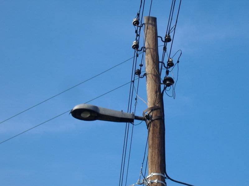

Postprzez cieszyn » 2 listopada 2008, 20:00
Nieźle, klasyk na klasycznym słupie ! :D
A czy ta oprawka na lampę w tej oprawie to jest oryginalna ? :roll: :?

Bardzo fajne foto, ale oprawę już kilka razy pokazywałeś :mrgreen:
Re: [Mesko] OUR-125
Postprzez Luk » 2 listopada 2008, 20:12
Na tych zdjęciach tak naprawdę to są trzy rózne oprawy ;)
Tak, czasami chyba pokazywałem gdzieś te oprawy, ale może w gorszej pogodzie i prawie zawsze z samochodu, no i nie tak z bliska jak teraz

cieszyn napisał(a):A czy ta oprawka na lampę w tej oprawie to jest oryginalna ? :roll: :?
Na 100% tak ;)

Ale śmieszne wysięgniki :lol: :lol: Oszczędzali materiał :?:
A swoją drogą to co za "elektrycy" zastosowali gniazdo bezpiecznikowe tablicowe a nie napowietrzne :?: :shock: :shock: Przecież woda bez problemu dostanie się wszędzie, odsłonięte zaciski bezpiecznika.... no i mamy efekt jak na pierwszej fotce gdzie przewód wchodzi bezpośrednio na główkę :|

Te oprawy wiszą chyba długo (skoro są to klasyki, to mogą wisiec kilkanaście lat) i do tej pory na razie nic się nie stało.

Oprawa OUR 125-1 miała plastikowy klosz a wersja OUR 125-2 klosz szklany z aluminiową ramką (rozwiązanie podobne do opraw OURW) ;)
