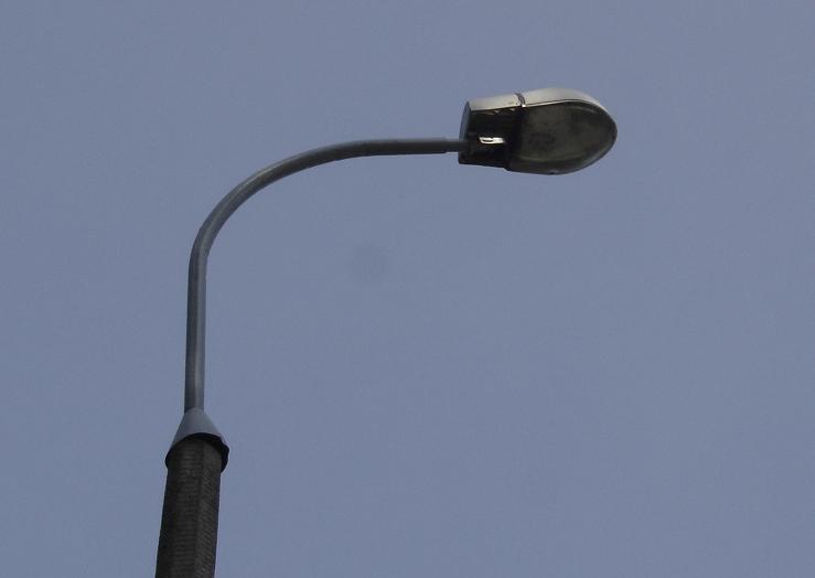

Postprzez Tommy7890 » 29 września 2011, 15:25
Jadąc dziś do Wieliczki i z powrotem przyglądałem się dużym Lunom oświetlającym ulicę Wielicką przy wyjeździe z Krakowa. W wielu oprawach klosze są dziurawe, prawdopodobnie od wypalenia, w innych natomiast gdzie klosze są jeszcze całe są zżółkniałe. Oprawy mają niecałe 10 lat. Naklejki na nich są żółte. Czyżby to moc 400W? Badziewna oprawa. Mogli już założyć SL-100 tak jak na dalszym odcinku

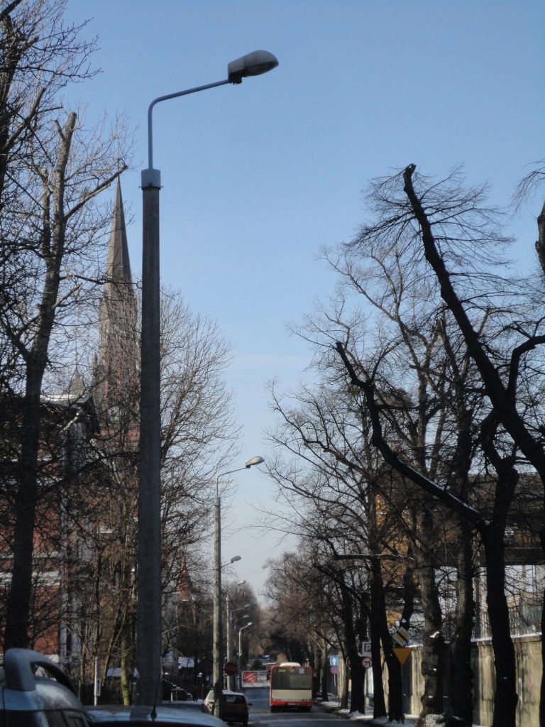

Re: [Elgo] Luna
Postprzez trojmiejski » 14 lutego 2012, 18:46
Gdańsk, Księdza Józefa Zator-Przytockiego:
Posty: 11269

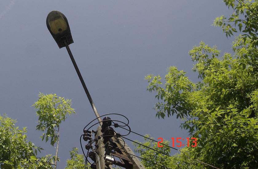

Re: [Elgo] Luna
Postprzez slaweklampy » 14 lutego 2012, 21:03
Miasto Gniew.
Re: [Elgo] Luna
Postprzez ousd » 16 lutego 2012, 18:49
W Łodzi na ul. Rokicińskiej wszystkie Luny mają brudne klosze i po środku klosza takie brązowe plamy. Poza tym niektóre Luny mają coś, co odpadło od komory lampy (prawdopodobnie odbłyśnik).
Ciekawe kto projektował te oprawy. Po prostu zero estetyki (przypomina żelazko bez rączki) :twisted: .
