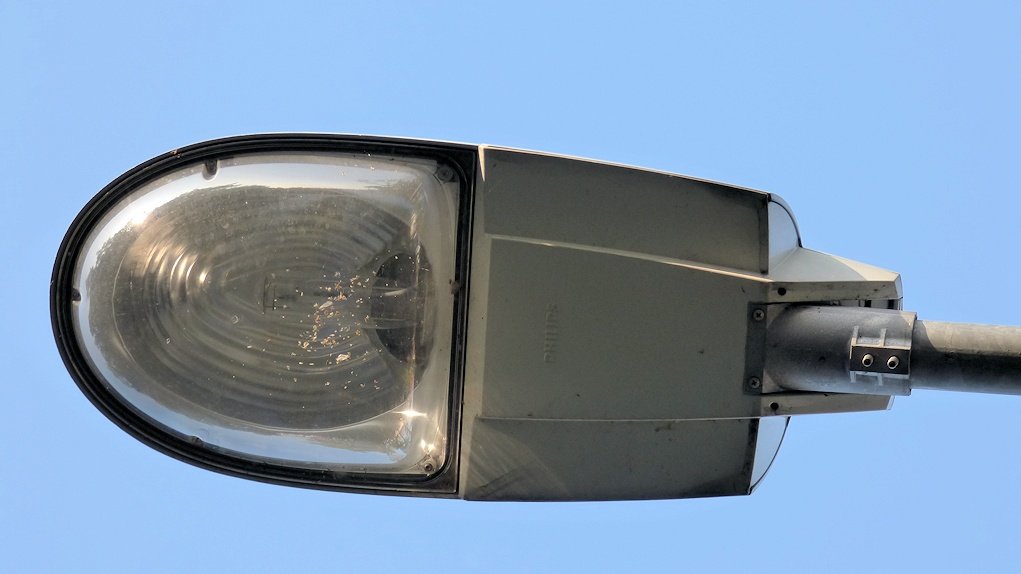

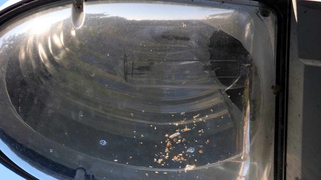

Postprzez JeD » 6 stycznia 2014, 21:36
Syf w Selleniumie nie fajnie :roll:
Re: [Philips] Selenium SGP340
Postprzez famabud » 6 stycznia 2014, 21:49
To raczej wina monterów.
Postprzez slaweklampy » 9 stycznia 2014, 17:22
Zastosowanie klosza przykręcanego na śruby miało na celu polepszenie szczelności, wadą jest trudniejsza wymiana.

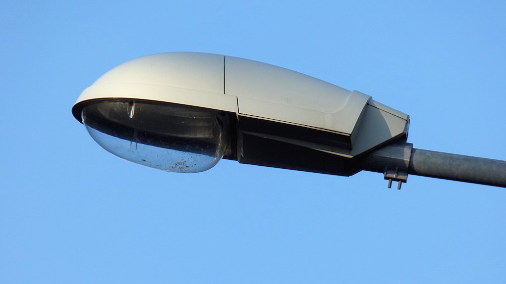

Postprzez lumix26 » 25 stycznia 2014, 13:00
Bydgoszcz ul.Widok - video styczeń 2014
Wszystkie sodówki świecą już 5 sezon :)
Mimo ze jeszcze sodówki nigdy nie były wymieniane to jednak owady wchodzą do środka :|
Postprzez Michal » 25 stycznia 2014, 19:57
Selenium to całkiem dobra oprawa,łatwa w montażu i konserwacji.Co do owadów to przyczyn może być kilka- wynikających głównie z błędów montażowych: niedokręcenie bądź wypadnięcie dławika uszczelniającego przewód,zastosowanie przewodów DY lub YDYp płaskich gdzie po dokręceniu nie jest zachowana szczelność lub spadnięcie uszczelki od zamknięcia pokrywy osprzętu ponieważ Selenium to oprawa jednokomorowa.Niedawno mieliśmy odbiór pogwarancyjny( po 3 latach) oświetlenia 128 szt. opraw Selenium SGP 340/150W i w żadnej oprawie nie było najmniejszego syfu, jedyne usterki to padły 2 sztuki SON-T 150W . ;)
