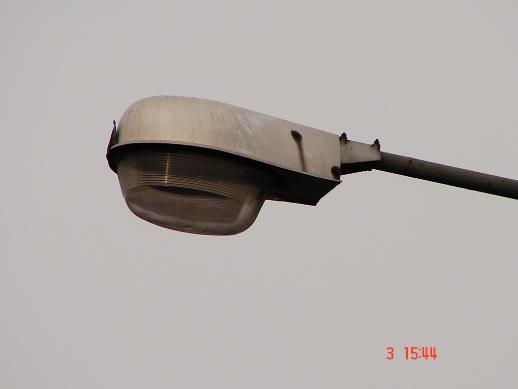

Czyściutka ta pierwsza. :)

Albo mnie się wydaje albo ten klosz jest jakiś dziwny. Ma gładkie dno, a ja jak dorwałem jedną z moich OZR-250-3 to był w komplecie z nią klosz z takim wzorem jak 99% kloszy od OURW, szkoda tylko że był popękany i kruchy :roll:
