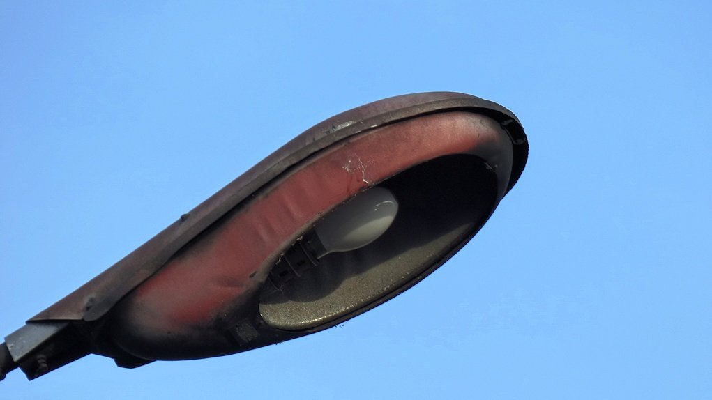

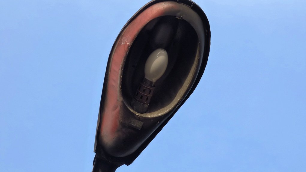

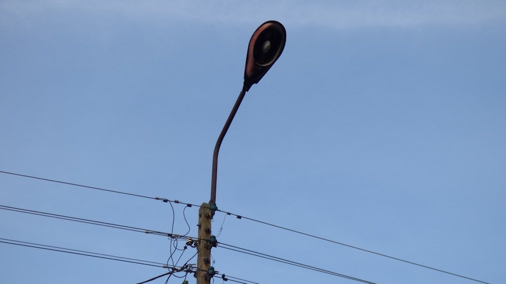

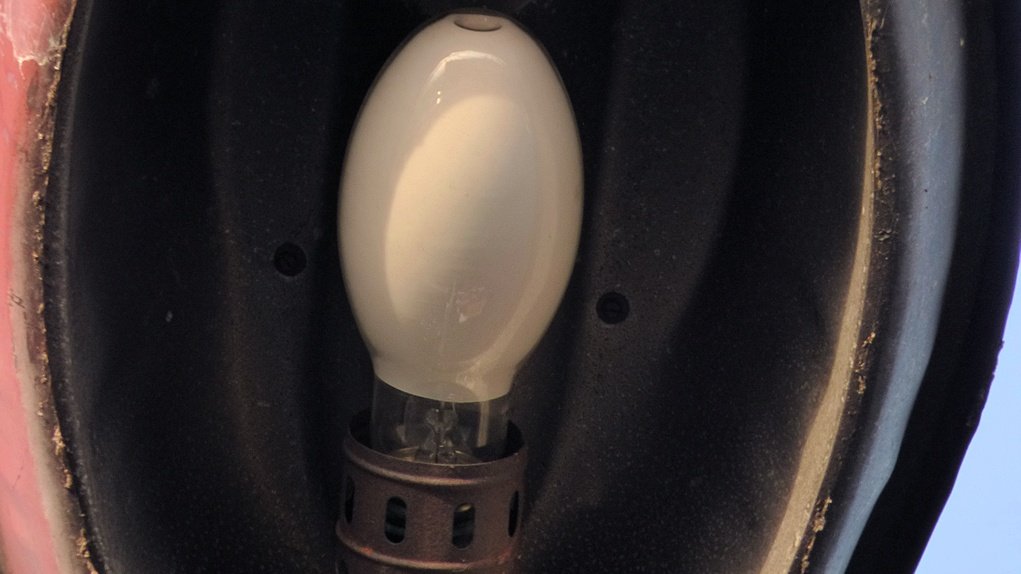

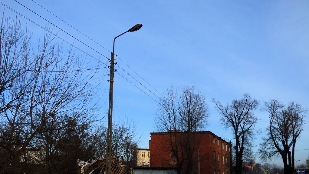

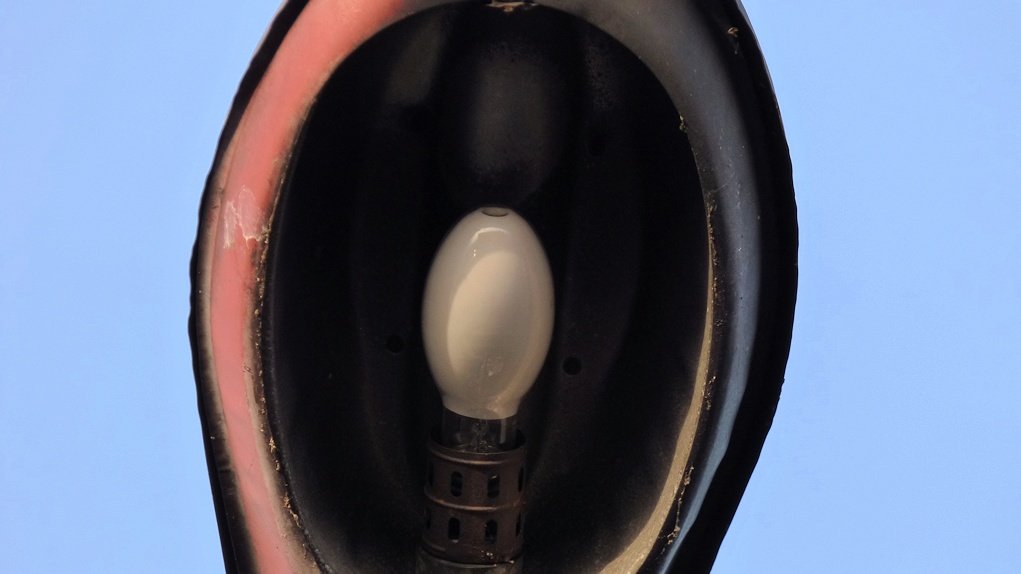

Bydgoszcz ul.Elbląska - foto styczeń 2014

Niestety odbłyśnik przestał być odbłyśnikiem :oops:
Ile by dała, szyba owalna i uszczelka na odbłyśniku...

Postprzez Elektroservice » 4 stycznia 2014, 19:23
Ale tam jeszcze zastosowano dodatkowy odbłyśnik, a oryginalna "micha" z łyżki robi tylko za obudowę komory lampowej :)
Nie jest tak źle z łyżkami z powyższych fot Lumixa, ale przydałoby się dobrze wymyć nitrem odbłyśnik i psiknąć go chromem :roll:

Przy tak lustrzanym odbłyśniku przydał by się szklany matowiony klosz :)
najlepiej z takiego szkła jak mają SL100 PKP :)

Postprzez famabud » 5 stycznia 2014, 12:11
Klosz w SL100 PKP nie jest pokryty żadną substancją rozpraszającą światło. ;)
W Łyżkach z kloszem i innych oprawach z prostym, polerowanym odbłyśnikiem należy stosować lampy eliptyczne, powlekane.
