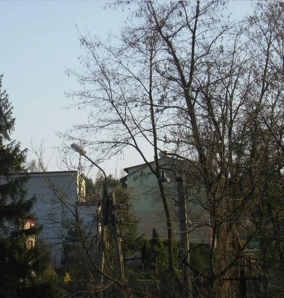

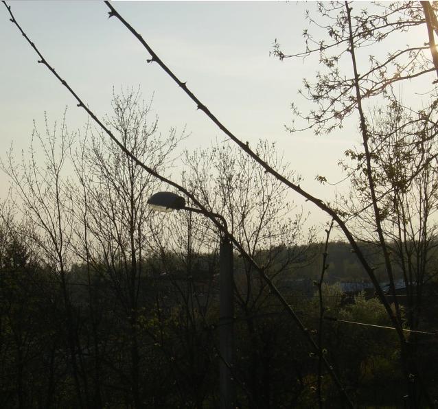

Mała i duża Malaga. Sfocone Photosmartem brata.

Edziu napisał(a):Pewnie że bym wziął jakby tam były, ale pozostały chyba na tej części na słupie, muszę stwierdzić że ta oprawa jest niezwykle lekka, i nie dziwię się że rozlatują się od wiatru, ciekawe czy tą komorę tak daleko zawiało od słupa? Szkoda że to takie badziewie, bo jeżeli był by to klasyk wziął bym pod pachę .
Edziu Malaga sama nigdy się w ten sposób nie rozpadnie. Wygląda mi to na wandalizm...
PS Odbłyśnika nie zabrałeś :mrgreen: :?:

swietlik napisał(a):Edziu Malaga sama nigdy się w ten sposób nie rozpadnie. Wygląda mi to na wandalizm...
świetlik widzialem juz kilkanascie razy jak malaga włąsnie w taki sposób się rozpadla wiec to raczej niejest wandalizm tylko bycmoze jakas wada konstrukcyjna
Bartek Twoje fotki mają za duzy rozmiar, proszę zmiejsz je do regulaminowego rozmiaru 100Kb
To nie jest żadna wada konstrukcyjna :!: :!: Malaga w taki własnie sposób rozpada się na skutek np. uderzenia w słup,podobnie jak inne oprawy.Nigdy nie rozpadła się samoistnie.Naprawdę już mi zbrzydły posty oczerniające tą dobrej jakości oprawę.Malaga nie posiada żadnych wad konstrukcyjnych.Oprawy produkowane przez wiodących producentów przed wprowadzeniem do produkcji są długo testowane również w tunelach areodynamicznych.A to,że ktoś kiedyś widział szczątki malagi na słupach to wynika to tylko i wyłacznie z działania osób trzecich lub aktów wandalizmu.Jeżeli Edziu użył określenia '"badziewie"to mógłby to chociaż uzasadnić dlaczego tak uważa jak i inni,którzy piszą w ten sposób.

no wiesz Michał ja tylko wyrazilem swoją opinie odnosnie tego co widzialem :roll: a widzialem ten sam przypadek malagi na slupie w ktory napewno nieudezyl zaden samochód bo słup stal w takim miejscu ze niemoglby tam wjechać (przed słupem był bardzo głęboki rów) , nawet jesli by wjechal to byly by na nim slady udezenia (a byl to nowy stalowy słup)
dlaczego sie rozpadła ? niemam pojecia dlatego wywnioskowalem ze mogla byc to jakas wada, tymbardziej ze takich przypadków bylo dosc duzo, niedlugo pokarze fotke malagi zamontowanej na elewacji budnku gdzie juz widac dosc duzą szczeline miedzy komorą lampową a osprzętu (w miejscu łączena) wyglada to tak jak by miala niedlugo spaść, w przypadku fotek edzia napewno byla to wina udeżenia, mysle ze emocje sa tu zbedne
w sumie to chcialbym poznac dokladnie jej konstrukcje dlaczego w taki sposob się rozpada

Postprzez Edziu » 26 kwietnia 2009, 07:21
Już uzasadniam, widzialem już niejednokrotnie rozwaloną malagę, głównie odpadają pokrywy osprzętu, i zauważyłem,że pęka kawałek plastiku, może by to spowodowane Min. tym że plastik kruszeje na skutek warunków atmosferycznych, mrozów, słońca itp., a osprzęt skierowany jest ku górze, więc dzeszcz wtedy pada bezpośrednio na niego, no i wiadomo jak to może się skończyc, osprzęt moim zdaniem powinien byc otwierany od dołu, z kloszami róznie jest, czasem odpadają czasem nie, podobnie się może zdarzyc w każdej oprawie, no i malagi moim zdaniem są bardzo podatne na podmuchy wiatru, i prawdopodobnie ta malaga na jego skutek ucierpiała, bo słup wydaje się byc nienaruszony. Jeżeli chodzi o parametry świetlne, to jest dużą zaletą tej oprawy, ale konstrukcja mechaniczna jest wątpliwa moim zdaniem.

Whites86 napisał(a):no wiesz Michał ja tylko wyrazilem swoją opinie odnosnie tego co widzialem :roll: a widzialem ten sam przypadek malagi na slupie w ktory napewno nieudezyl zaden samochód bo słup stal w takim miejscu ze niemoglby tam wjechać (przed słupem był bardzo głęboki rów) , nawet jesli by wjechal to byly by na nim slady udezenia (a byl to nowy stalowy słup)
Whites,bronię tej oprawy ponieważ to forum przeglądają zapewne osoby chcące poznać opinie na temat produkowanych opraw i czytają posty pisane przez nie obrażcie się -laików ,że np.Malagi rozpadają się od wiatru czy też same spadają ze słupów...Pisałem już kilkakrotnie na temat tej oprawy oraz,że montuję je od 1995 roku czyli wejścia tej oprawy na rynek,i nie spotkałem się z sytuacją by ta oprawa sama się rozpadła czy spadła ze słupa.Oto kilka fotek przedstawiajacych nieprawidłowości i niedbałosć montażu,które mogą skutkować opisanymi przez was usterkami.
