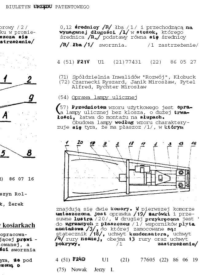

Postprzez swietlik » 10 stycznia 2010, 21:10
Zobaczcie co znalazłem w necie :shock: :o :!: :D
Trumienka to wyrób opatentowany, są nawet wymienieni projektanci tej znakomitej oprawy ;) Oskard się ucieszy ;)
Zakład Energetyczny Poznań
Rejon Najwyższych Napięć
swietlik
Posty: 3015
Zdjęcia: 83
Postprzez Whites86 » 10 stycznia 2010, 21:17
masz jakis link do tego ?? chcialbym to zobaczyc w całosci
