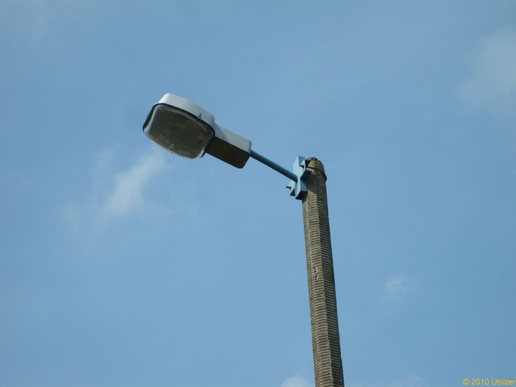

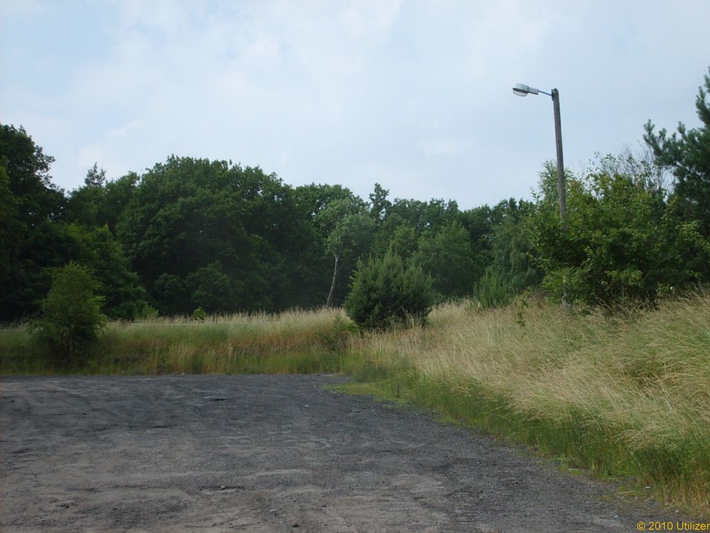

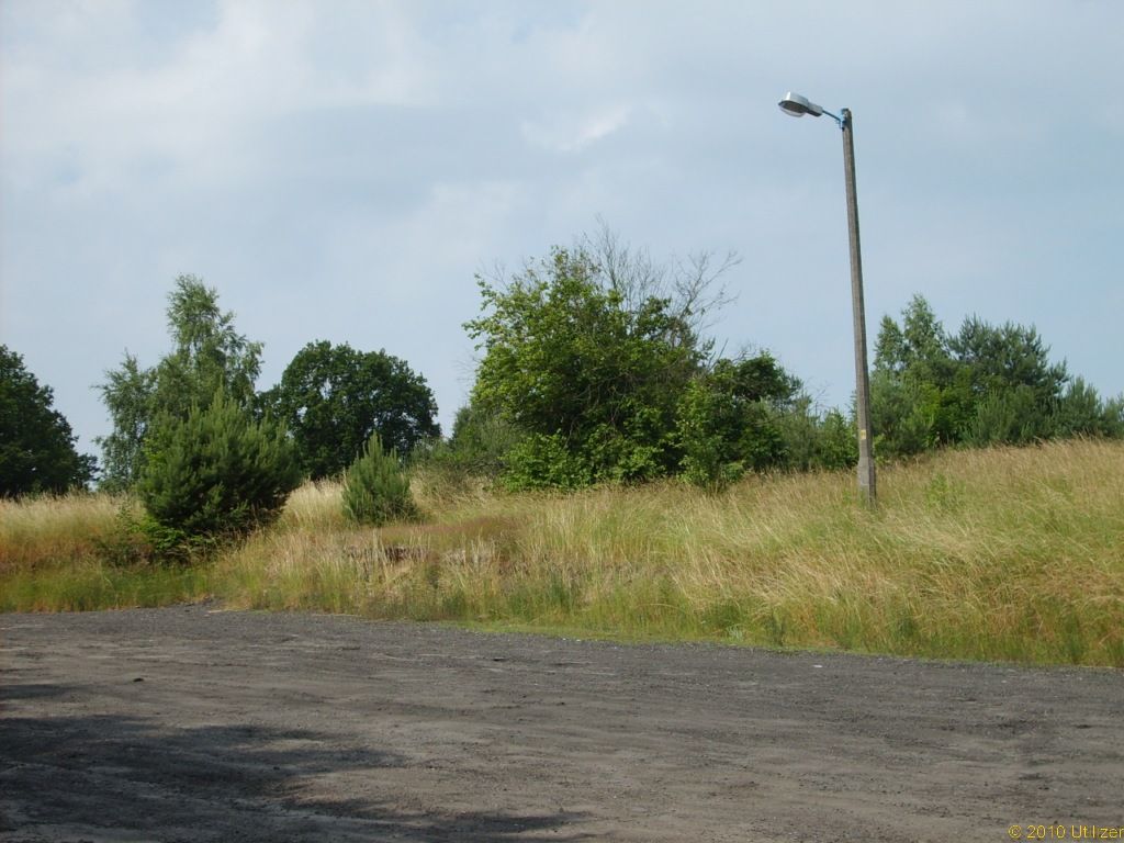

Postprzez Utilizer » 29 czerwca 2010, 14:58
OUS-400
