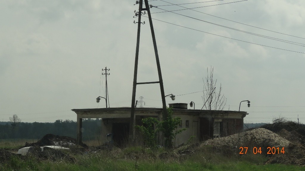

Co to za oprawy? Sfotografowałem je w Gorzowie Śląskim. Są podobne do ORKŁ-125, ale to chyba nie to...
Re: Nieznane stare oprawy
Postprzez paweo » 5 maja 2014, 19:03
Zdobądź je (legalnie), to się dowiemy :)
Rtęci na świecie nigdy za wiele.
Nieprzemyślane inwestycje w LED nigdy się nie zwrócą.
paweo
Posty: 462
Dołączył(a): 2 lutego 2014, 16:34
Postprzez lumix26 » 5 maja 2014, 19:18
to nie jest ORKŁ125 to jest oprawa żarowa typu nie znam
