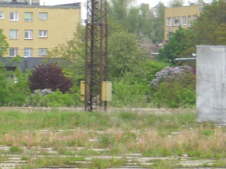

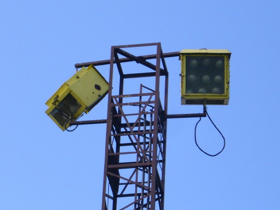

DocBrown napisał(a):Ale cudactwo![]()
Pierwszy raz takie coś widzę
Michal napisał(a):To są specjalne naświetlacze tymczasowe do oświetlania placów budów,placów składowych,itp.Konstrukcje na dole obciążało się płytami drogowymi co chroniło przed przewróceniem.Takie systemy produkował w latach siedemdziesiątych i osiemdziesiątych min. Elektromontaż.Oprawy były przystosowane do lamp rtęciowych zwierciadlanych LRFR 400W.Stateczniki były umieszczane w dwóch szafach rozdzielczych na dole konstrukcji.Wkręcenie do tych opraw zwykłych lamp LRF tak jak na zdjęciu jest bezsensowne.
cieszyn napisał(a):Widywałem te cuda w wielu miejscach Polski, jednak nigdy nie fociłem, bo uważałem, że to mało ciekawe a być moze jest to jakaś samoróba
