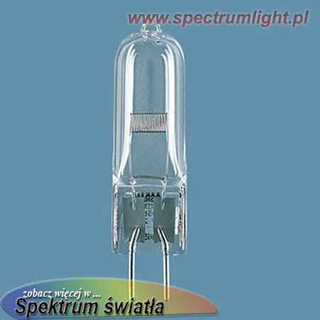

No to np.:
Żarówka halogenowa 150W/24V G6,35 FCS (HLX 64640)
producent: OSRAM
Żarówka w wersji "XENOPHOT®" (oznaczenie HLX®), napełniona ksenonem zamiast kryptonem daje o 10% wyższy strumień świetlny przy tych samych pozostałych parametrach żarówki.
Napięcie [V] 24
Moc [W] 150
Trzonek G 6,35
Średnia trwałość [h] 50
Strumień świetlny [lm] 6000
Pozycja pracy s 90
Średnica d [mm] 13,5
Długość l1 max. [mm] 50
Odległość a [mm] 32
źródło: http://www.spectrumlight.pl/product_inf ... edb57df8c0
