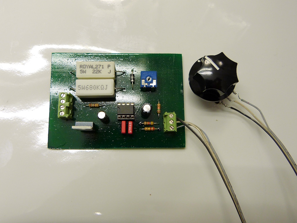

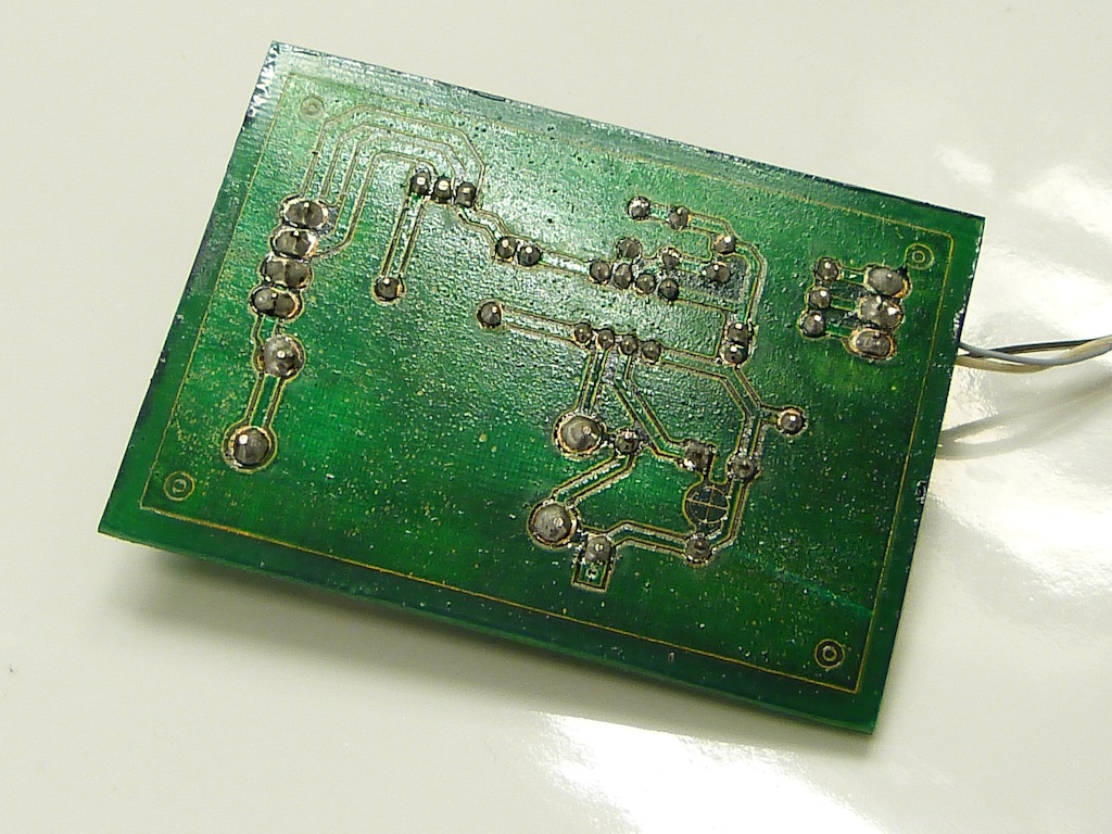

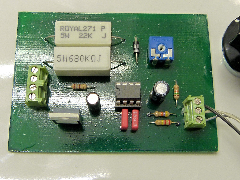

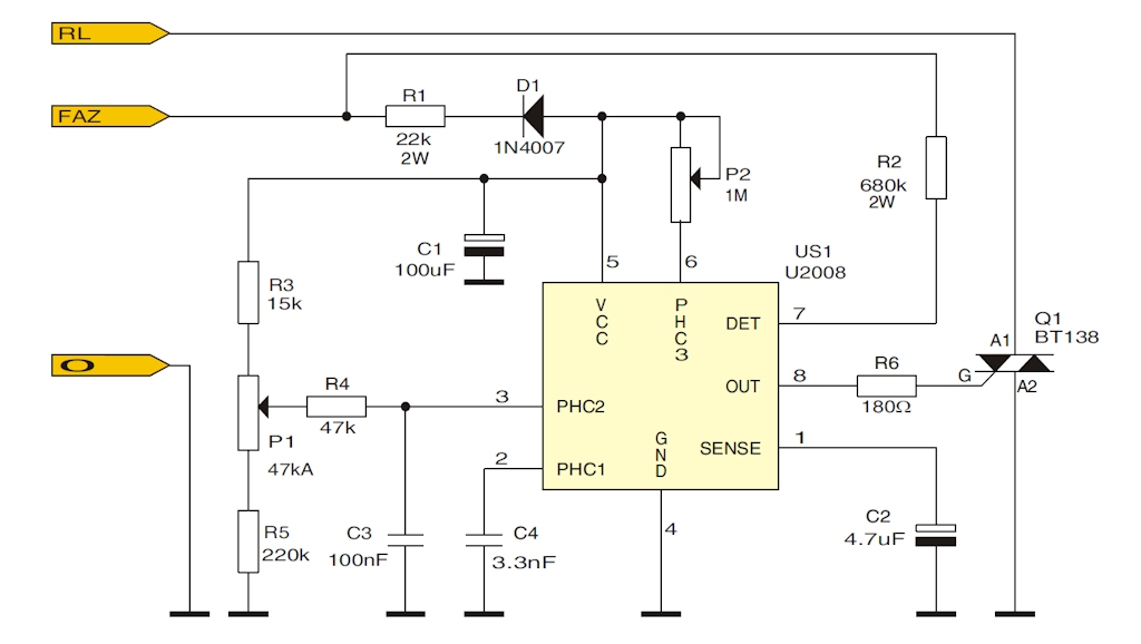

Można użyć prostego regulatora - od 0 do 230V moc do 12A można zwiększyć moc po zastosowaniu innego triaka np BTA16-800 tutaj jest użyty BT138/800
Zrobiłem wczoraj ze schematu z internetu ;)
48583 48584 48585 48586
I można podłączać różne źródełka o dowolnym napięciu - oczywiście z voltomierzem

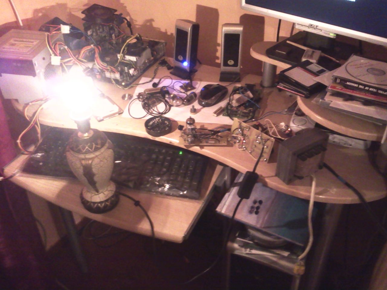

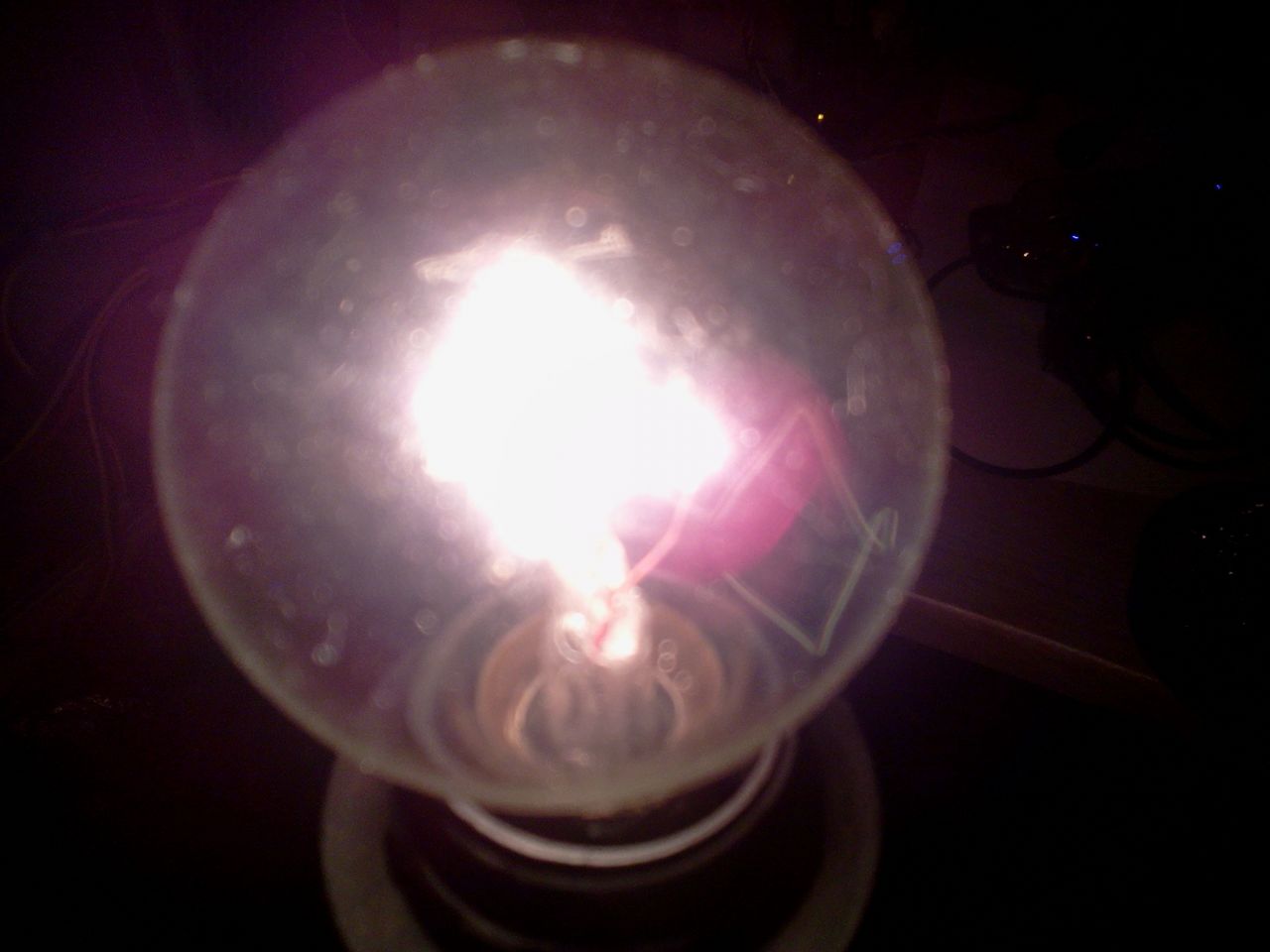

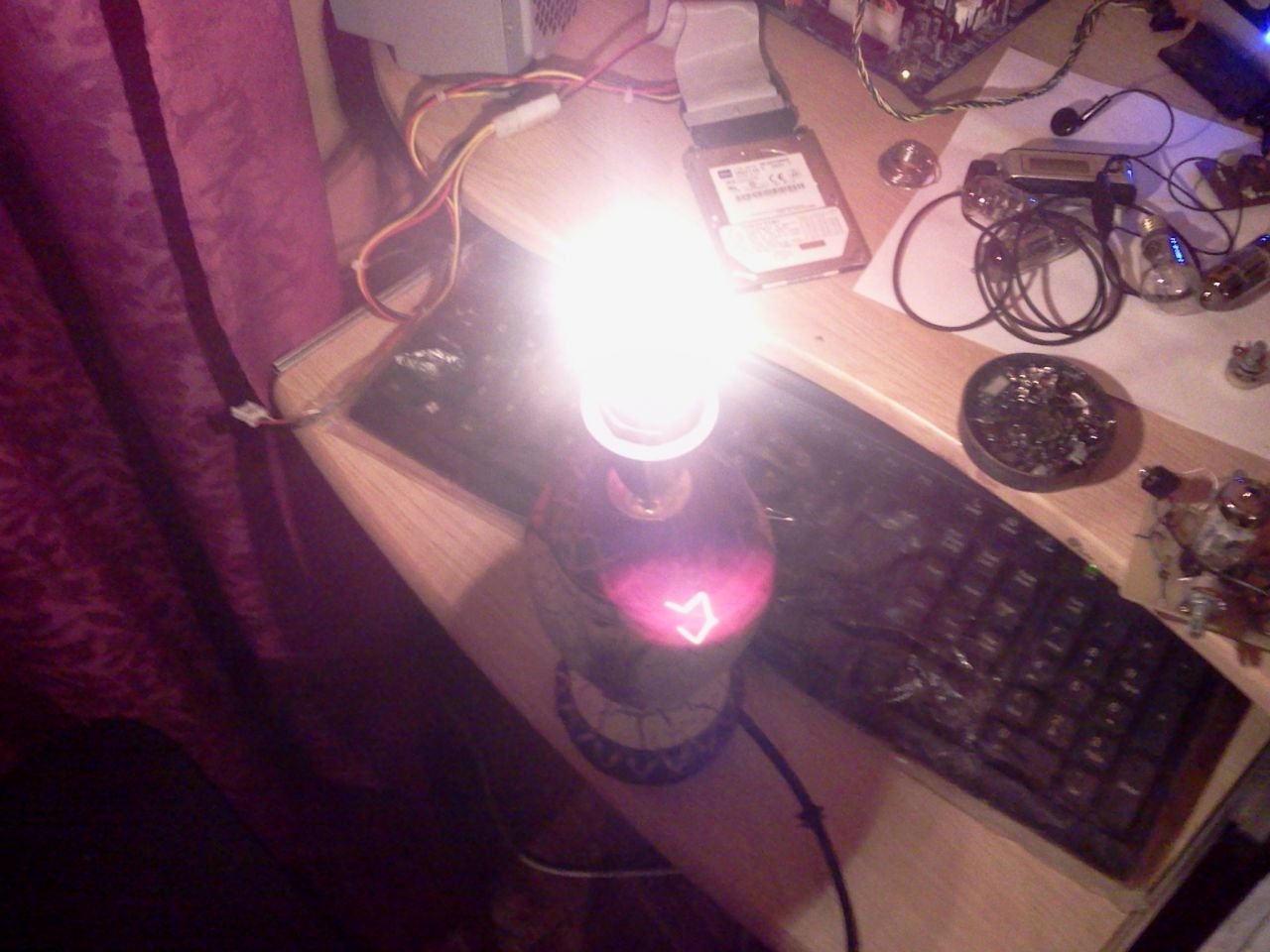

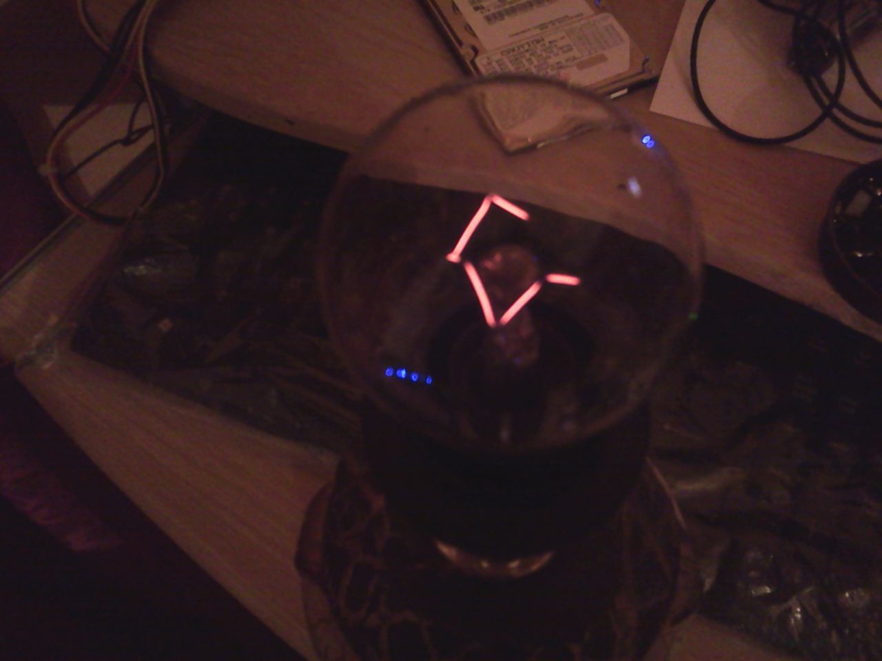

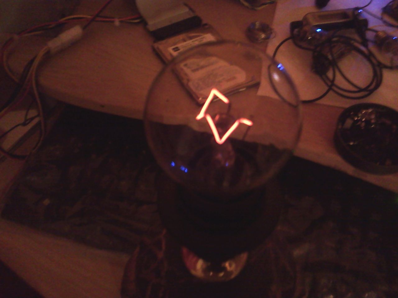

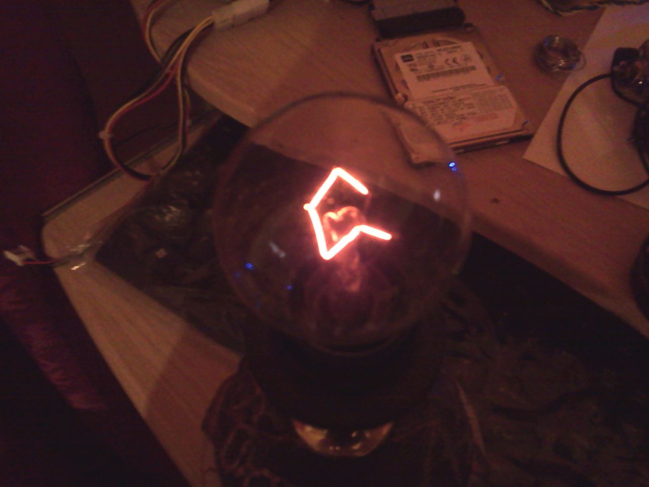

Witam po dość długiej przerwie. Udało mi się odpalić żarówkę 15W na 125V.
Poniżej fotki. :)
Obrazek Obrazek Obrazek Obrazek Obrazek Obrazek
W jaki sposób? No zagadkę zostawiam dla Was! ;)

Witam
Żarówka na powyższych zdjęciach zasilana jest przez lampowy stabilizator napięcia.
Re: Żarówka na 125V, na czym odpalić?
Postprzez Kolekcjoner93 » 1 grudnia 2012, 20:24
Prędzej przez lampowy regulator prądu bo tu stabilizacji chyba brak. :D
Na obecną chwile żarówka mi fajnie przygasa w takt muzyki, przerobiłem regulator na iluminofonię. :)
