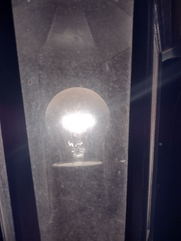

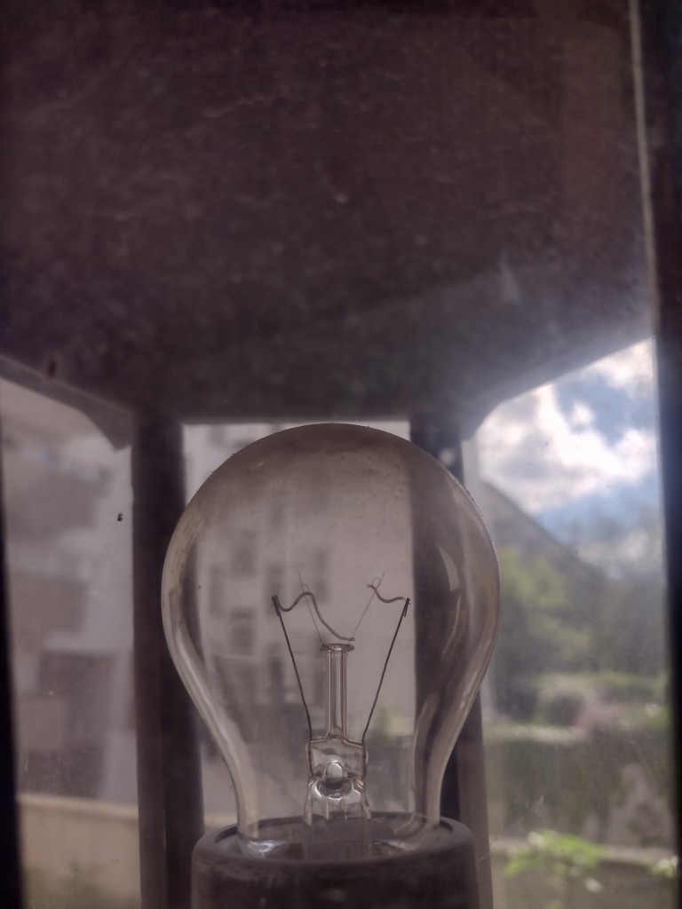

Postprzez qba » 15 lipca 2024, 08:39
A tu żarówka zombie. Mimo, że ma przerwany żarnik, cały czas świeci. Osram 60W.
