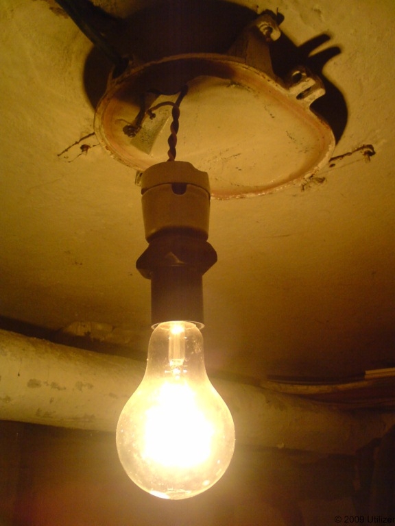

Postprzez Utilizer » 7 listopada 2009, 18:43
Żarówka w mojej piwnicy. znajduje się w kanałówce bez klosza. Niewiem jaka moc prawdopodobnie 300W, na bańce nie ma żadnych oznaczeń, pewnie są na gwincie, ale nie wykręcałem jej
