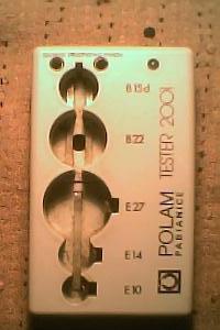

Postprzez Watt » 29 sierpnia 2013, 15:33
Nowy nabytek, czyli tester do żarówek Polam Pabianice:
Niemiecki :mrgreen:
Gniazdo "Badanie przeplywu prądu":
Oznaczenia:
Wrzucam jeszcze fotki testera Brilux:
Oba testery:
Niedługo wrzucę fotki z wnętrz testerów :)
