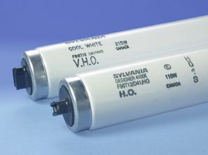

Ciekawe, czy są świetlówki HO lub VHO o identycznych gabarytach jak zwykłe. Pół biedy, jak się zamontuje VHO do zwykłej oprawy, bo odwrotnie, to świetlówka będzie przeciążona i pewnie krótko działać.
Jeszcze są świetlówki HE (podwyższona skuteczność świetlna). Ciekawe, jak wypada cenowo i pod względem jakości światła w stosunku do zwykłych.

Jasne, że są świetlówki HO i VHO o wymiarach takich jak zwykłe. Niestety lampy HO/VHO mają zupełnie inne trzonki. Nie da się przez pomyłkę zamienić lamp.
Doc: Lampa VHO 215W daje 15200lm, czyli ~71lm/W. Lampa HO 110W z kolei daje 7165lm, czyli ~65lm/W jakiejś specjalnej rewelacji nie ma - szczególnie, że obie lampy mają ponad 2.4m
