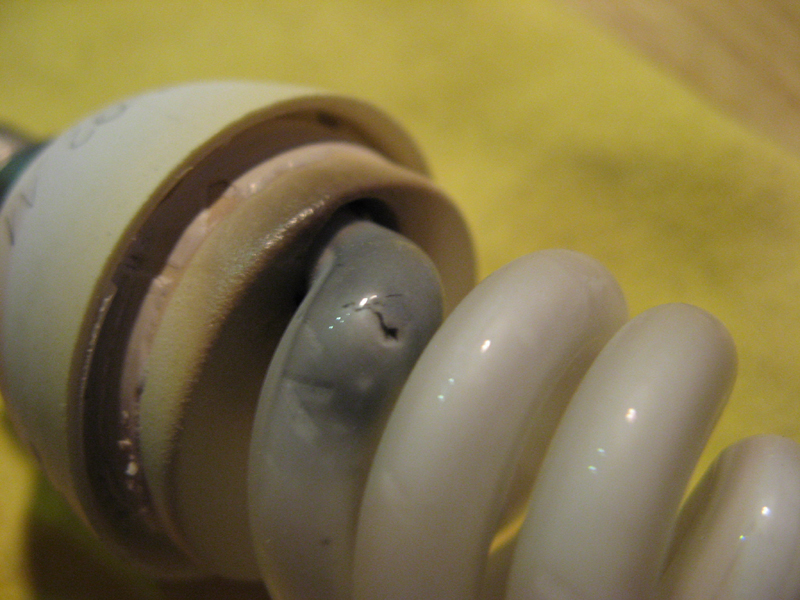

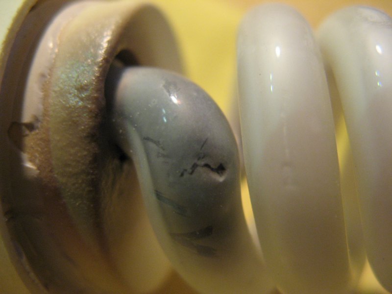

Dziś prezentuję świetlówkę kompaktową tzw. no-name o mocy 7W, 260 lm, 2800K. Świeciła od 23 lutego 2011 roku, średnio po 3-4 godz. dziennie.
Wczoraj dość efektownie zakończyła żywot topiąc się i paląc, oraz powodując wybicie zabezpieczenie obwodu oświetlenia w mieszkaniu.

Postprzez trojmiejski » 29 listopada 2012, 18:52
Jak na no-name to i tak długo świeciła, tanie Osramy potrafią świecić krócej.

Postprzez Lampka » 29 listopada 2012, 18:53
Zapodaj koniecznie dane, jakiej jest firmy i zrób fotkę napisu :)
Z wyglądu widzę, że to była świeczka, albo z innym kloszem.
Powiem szczerze, że takie sytuacje się zdarzają. Robiąc doświadczenia, miałem podobny przypadek ze świetlówką liniową małej mocy. Szkło w miejscu, gdzie katoda jest wtopiona w świetlówkę zaczynało się topić, co oczywiście wiązało się z natychmiastowym zapowietrzeniem świetlówki.
Wygląda na to, że w tym przypadku elektroda była umiejscowiona zbyt blisko rurki. Spotkałem też świetlówki o spiralnym kształcie firmy Karko, które były zwyczajnie pęknięte w obrębie elektrody.
Posty: 6576

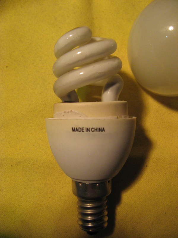

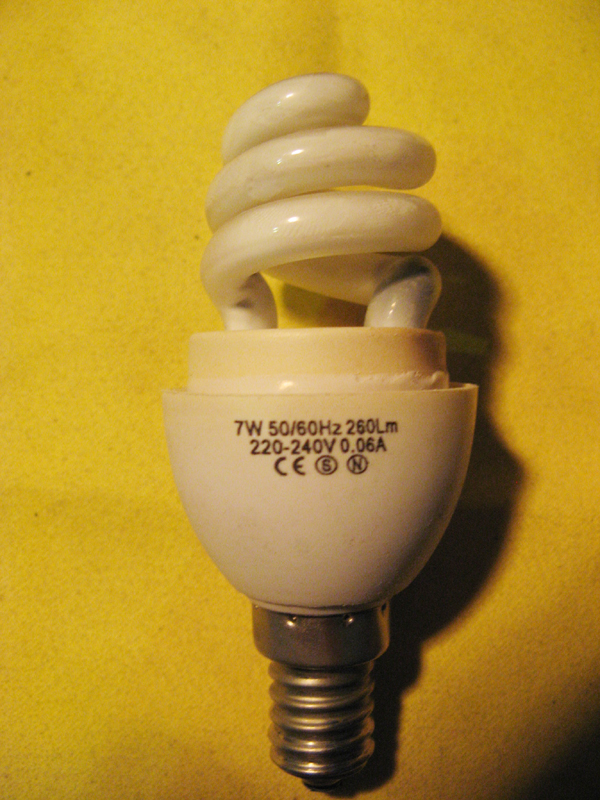

Postprzez Jarek » 29 listopada 2012, 19:00
Tak miała wcześniej okrągły, mleczny klosz.
Nie ma na niej kompletnie żadnej nazwy. Jedynie napis: Made in China oraz dane:
7W 50/60Hz 260 Lm
220-240V 0,06A
CE (S) (N)

Postprzez Lianata » 1 grudnia 2012, 14:37
Wygląda na to, że to maleństwo siadło przez zużycie się rurki, a nie elektroniki. Bardzo rzadka sytuacja. Większość kompaktów siada, bo kondensator zapłonowy się psuje.

Postprzez trojmiejski » 1 grudnia 2012, 14:55
Ja bym nie powiedział, że większość przez awarię elektroniki, u Osramów bez wątpliwości padają elektrody, rurka przy nich jest cała czarna.

Postprzez Lampka » 2 grudnia 2012, 13:19
To zależy od producenta. Najczęściej w kompaktach ogólnie niewątpliwie przepalają się elektrody - ich trwałość zależy od tego, ile producent naniesie emitera na elektrody. To jest standardowe zużycie świetlówki. Także zimny start powoduje rozpylanie się wolframu z elektrody i przerwanie skrętki świetlówki zanim emiter zdąży z niej wyparować. Na elektronice skrętki świetlówki są łączone szeregowo przez kondensator, więc przerwanie się choćby jednego żarnika powoduje brak zapłonu rury.
Jednak szczegółowo to już zależy od producenta - np. w świetlówkach kompaktowych marki Ikea, importowanych przez Philipsa od 2007 roku, prawie zawsze przepala się kondensator zapłonowy zanim emiter z elektrod zdąży wyparować. Za to w tanich kompaktach firmy Apollo emitera na elektrody napylanego było bardzo niewiele i w tym przypadku mimo słabej elektroniki, najczęściej elektrody szybciej się zużywały.
W Osramach elektronika pada wbrew pozorom dość często. Mniej więcej połowa zużytych kompaktów, to wyschnięty kondek filtrujący, przepalone tranzystory... W Osramach kond zapłonowy pada bardzo rzadko, ale uszkodzeniu mogą ulec inne elementy.
