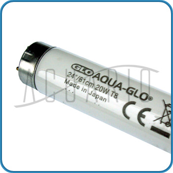

Postprzez LUMILUXDELUXE » 3 lipca 2009, 17:29
To patrzcie na to:
świetlówka T8 20W 61cm
