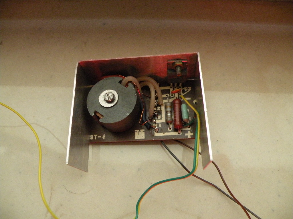

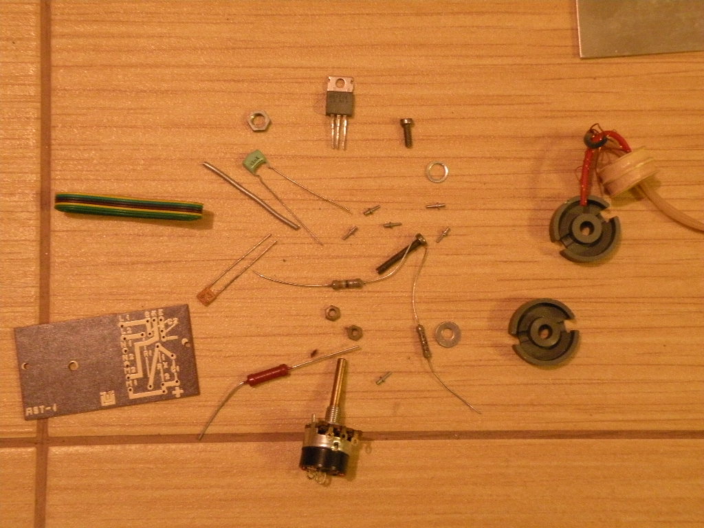

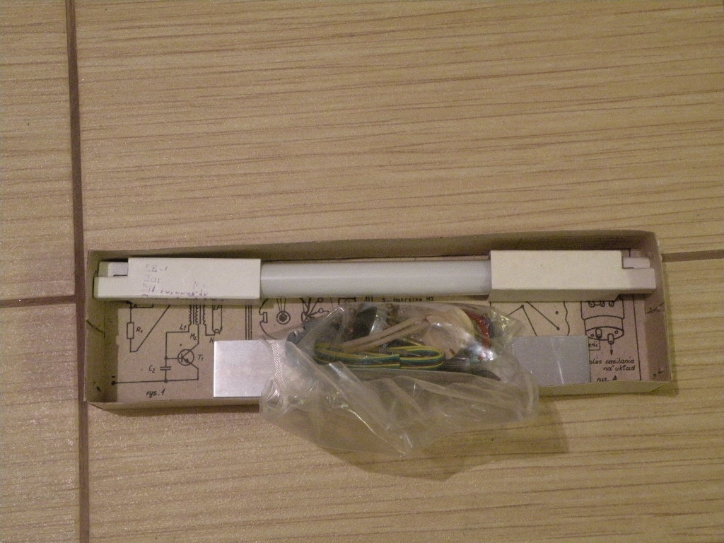

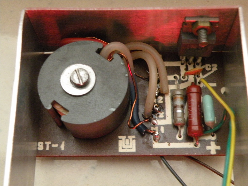

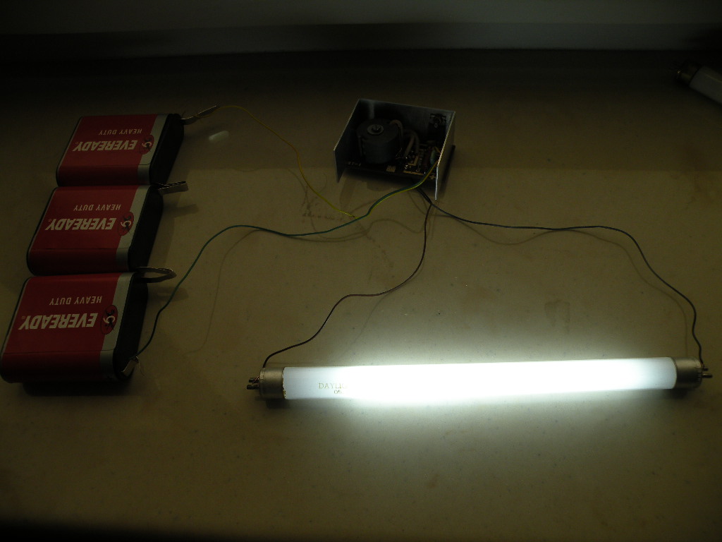

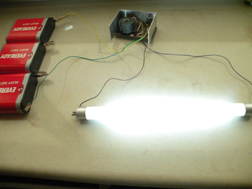

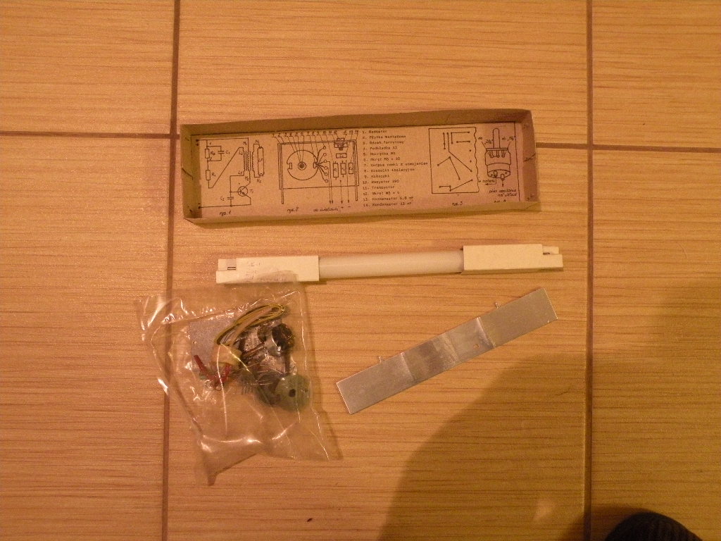

Nowy nabytek z allegro, świetlówka 6W zasilana z instalacji samochodowej 6V lub 12V również można użyć baterii o podobnym napięciu.
Zmianę napięcia dokonujemy przez wymianę rezystora lub wstawienie potencjometru.

Postprzez kospan » 18 stycznia 2011, 00:55
Bardzo fajna ta świetlówka i w dodatku polska ,mierzyłeś jaki prąd pobiera z baterii ? , Radiator wgl. robi się ciepły ?

Postprzez MIXF450 » 18 stycznia 2011, 20:17
kospan napisał(a):Bardzo fajna ta świetlówka i w dodatku polska ,mierzyłeś jaki prąd pobiera z baterii ? , Radiator wgl. robi się ciepły ?
Niestety baterie już padły ale sprawdziłem dla akumulatora i przy 12,36V pobiera 0,46A.
Radiator robi się po chwili ciepły ale nie gorący.
