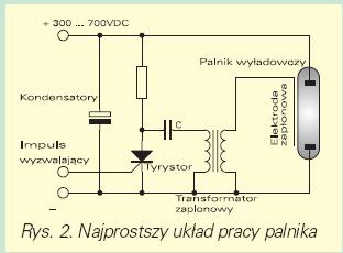

Może w eksperymentach pomoże komuś ciekawy schemat- tu chodzi o zwykłą lampę błyskową (palnik)
chyba można by to zastosować do tej świetlówki ?
Od razu dodam - wszelkie eksperymenty z tym schematem robicie na własną odpowiedzialność. Ten układ przetwarza 12 V DC na 300 V AC - ciekawe AndrzejuLisku, czy by na tych parametrach "wystartowała" ta twoja świetlówka (a miałbyś to dużo bezpieczniejsze 8-) )
http://www.elektroda.pl/rtvforum/topic194001.html
Załączam też najprostszy układ palnika stroboskopowego - może się nada do jakichś eksperymentów (- na własną odpowiedzialność ONLY !)
Opis jest tu: http://www.edw.com.pl/pdf/K06/23_05e.pdf
Najprostszy uklad pracy palnika.JPG (13.48 KiB) Przeglądane 3767 razy

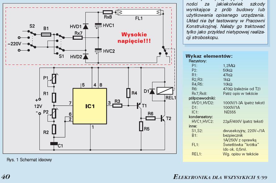

A jak ktoś ma dostęp do starszych numerów EDW (ElektronikaDlaWszystkich) - to polecam numer EDW 6/99
Tam był opisany układ realizujacy efekt stroboskopowy na świetlówce. Użyto tam przekaźnika, i to był element krytyczny, bo jego styki mogły się zbyt szybko zużywać. Trzeba by użyć "lepszej klasy"

MAM - znalazłem!!!
AndrzejuLisku - zobacz na ten materiał: - "stroboskop na zwykłą lampę jarzeniową ( świetlówkę ).pdf" :idea: , może coś Ci się z tego przyda :?: na stronie: http://www.elektroda.pl/rtvforum/file/s ... _wk___.pdf
Jest tam dokładny opis
strobo_swietl.pdf
(342.03 KiB) Pobrane 207 razy

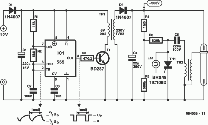

Ten artykuł już wcześniej widziałem i zachciało mi się skonstruować taki stroboskop, jednak chciałem go trochę inaczej zrobić, pozbawiony wad, o których jest w tym artykule.
- przy konstrukcji trzeba szukać odpowiedniego przekaźnika i trzeba go jeszcze przerobić (coś tam trzeba było podgiąć)
- napięcie wyjściowe max. ok. 600V, co pozwala na zastosowanie jednej świetlówki max. 18W
A mój projekt powyższych wad jest pozbawiony. Teoretycznie, jak napięcie wyjściowe z transformatora będzie wielokrotnością napięcia zapłonu świetlówki, to jak się podłączy kilka świetlówek szeregowo, to też powinny działać.
Jeśli chodzi o świetlówkę w stroboskopie, to tak bezpośrednio nią zastąpić lampy ksenonowej się nie da. Możnaby ewentualnie próbować podłączyć świetlówkę między minus a wyjście transformatorka zapłonowego, tylko nie wiem, czy taki transformatorek da odpowiednią moc. W palnikach ksenonowych ten transformatorek jest podany na zacisk zapłonowy, który nie jest połączony z żadną elektrodą, ale jest podłączony z drutem, którym jest owinięty cały palnik.
andrzejlisek
Posty: 1865
Zdjęcia: 96
Re: Stroboskop na świetlówce
Postprzez andrzejlisek » 29 października 2007, 22:19
Zgodnie z obietnicą przedstawiam schemat układu sterującego przerywaczem (przekaźnikiem).
R1 i R2 to są tak naprawdę potencjometry o podanych wartościach.
Sygnał idący na rysunku do złącza A oscyloskopu to sygnał sterujący przekaźnikiem.

Postprzez rtęciówka » 9 stycznia 2008, 17:48
Czy te 4 diody, to jest mostek Greca (czy jak się tam piszę) :?:
Pozdrawiam,
Kuba
rtęciówka
Zdjęcia: 498
Lokalizacja: Myszków
Postprzez andrzejlisek » 9 stycznia 2008, 22:48
rtęciówka napisał(a):Czy te 4 diody, to jest mostek Greca (czy jak się tam piszę) :?:
Tak, to jest mostek prostowniczy (ja też nie pamietam pisowni tego nazwiska). Zastosowałem diody 10A/1000V, bo akurat takie miałem. Prąd stały (ściślej mówiąc: napięcie cały czas w jednym kierunku) jest wymagany do ładowania kondensatora.
